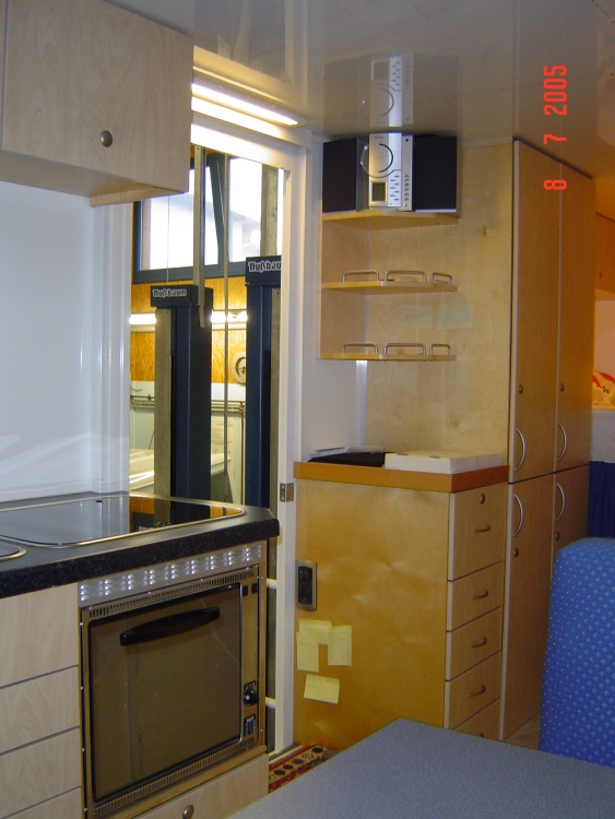

Mein backofen und 3-Flammenkocher hat auch keinen Aussenkamin.
Der ist in ca. 4 Wochen übrigens abzugeben, da ich auf diesel Cerankochfeld umrüste.

Unser 3 flamm. Gasherd mit Backofen/Grill von SMEV.
Ohne Kamin, nur unten die übliche Entlüftung.

Ich habe in meiner Kiste den Gasbackofen außerhalb in einen
selbstangefertigten Staukasten gesetzt.

-30-Liter-Einbaubackofen
-wahlweise Anschluss 30/50mbar
-Qualität der Verarbeitung - aus Edelstahl
-Verarbeitete Materialien (aussen und innen)
-Leistung ca. 2kW
-Piezzo-Zündung mit Zündsicherung
-Grillfunktion
-Innenbeleuchtung (ich will sehen was da drinnen los ist)
-mit eingebautem Thermostat
-Türarretierung
-hier kein Kamin-Anschluss möglich (Heißluftschlitz an Rückwand
des Ofens)
-Einbaumaß: B 50 x H 45 x T 46cm, Innen 35,5x26,5x35cm
Gruß Lydia
