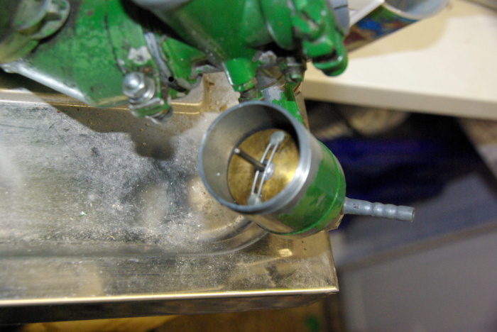

Ich habe folgendes Problem. An der Gekennzeichneten stelle tritt Sprit aus.
Was ist da defekt?
Hab ich das jetzt richtig verstanden:
der Schimmer schimmt im Sprit auf und verschließt mit der Nadel im Deckel das Ventil. Wenn ich es nach unten drücke befördere ich Sprit vom Schimmergehäuse ins Vergasergehäuse und der Motor kann Starten. Wie Kommt dann der Sprit im Regelberieb in den Vergaser rein? Der Gaszug regelt die
Luftklappe.
Ich sehe hier keine Dichtung. Da ist alles Metall auf Metall. Wo dichtet sich die Nadel ab?

Da muss doch keine Dichtung rein, so hoch darf der Sprit nie steigen!
Schwimmerpentül undicht, raus damit, mal ordentlich durchblasen und maximal mit einem Zahnstocher drin rum puhlen und den festen Schmutz lösen. Nicht abbrechen, das Ding! Kein Metallstift nehmen!
Dann nochmal zusammensetzen und probieren...

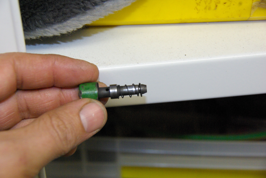

meinst du mit Schwimmerpentül das teil auf dem 2. Bild? Da gibts nichts drin. Die Schimmernadel hat aber deutlich spiel in dem Teil.

Ne, nicht das Teil, das du zeigst. Es ist das Ventil, gegen das der Schwimmer in den Ventilsitz unten in der Schwimmerkammer zieht und so die Spritzufuhr vom Tank her blockiert bzw. das Spritniveau in der Schwimmerkammer konstant hält.
Das was du zeigst, ist der Knopf ("Tupfer"), um eben das zu umgehen, den Vergaser zu fluten und so beim Kaltstart das Gemisch höher anzureichern...
Hier ein Bild, das den Aufbau sehr gut zeigt:
http://www.autoschrauber.de/content/000 ... rgaser.jpg
Leider ist der "Tupfer" nicht im Bild, aber ich denke, du weisst, wo der sitzen müsste. Bei dir ist das Ventil (der Kegel) unter dem Schwimmer nicht mehr dicht und drum überläuft das ganze!

der Landmaschinenbauer hats gerichtet :D
Der Schwimmer war undicht! Der neue Schwimmer ist dicht (schon geprüft). Am Wochenende baue ich den Vergaser wieder ein und dann tut die Agria hoffentlich wieder.
Vielen Dank für die schnelle Hilfe
