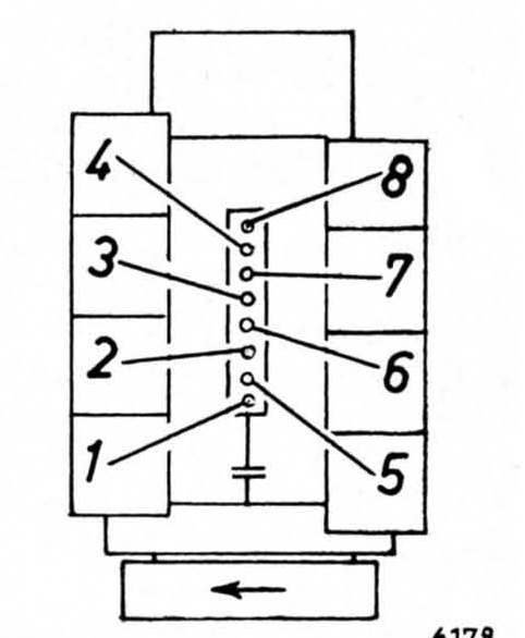

noch mal zu den Zylinderkopfdehnschrauben.
Wie gesagt, es ist kein Anzugsmoment sondern es sind Gradangaben. In meiner Bedienungsanleitung auf Seite 35 beschrieben.
- Ist fuer 613 und 714 gleich.
- Alles ueber Kreuz anziehen!
- Schrauben nur Satzweise auswechseln.
- alles bei kaltem Motor
- Es gibt zwei Typen von Schrauben, 10k (am Bund erkennbar) und 12 k (125 am Bund erkennbar).
1. Handfest anziehen mit Nuss ohne Stecker
2. Steckschluessel am Stecker kurz fassen und abwechselnd kurz aber nicht mit Gewalt anziehen
3. Mit einseitig eingesetztem Stecker in 3 Stufen abwechselnd ueber Kreuz anziehen in folgenden Nachspannwinkeln:
a. 12k: 30 Grad; 10k: 45 Grad
b 60 Grad
c 60 Grad
Bei undichtigkeit nicht nachziehen sondern alle loesen und alle wieder anziehen. Bei mir hat da nur Wechseln der Schrauben geholfen !
Im blauen Forum gibt es dazu auch einen Thread.
Viele Gruesse, Jan

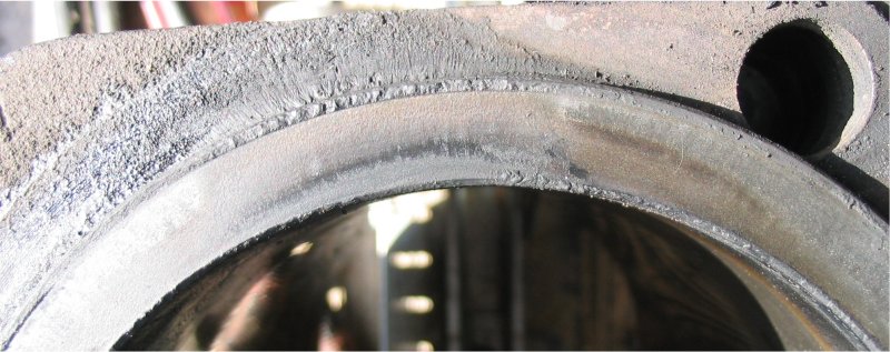

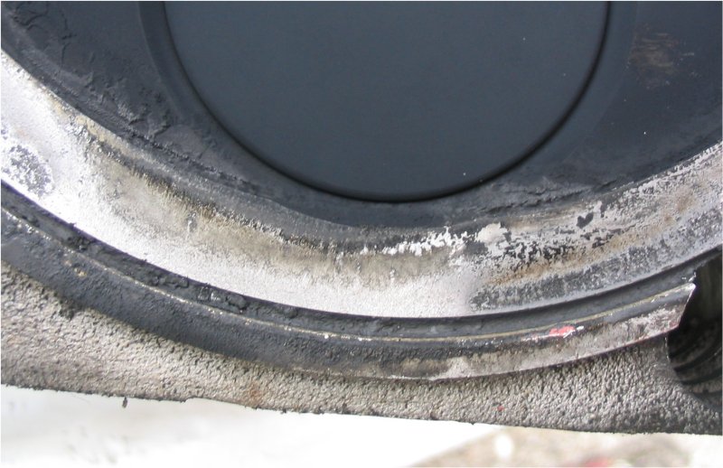

servus,
irgendwie dicht werden musses ja doch am kopf, ist in dem fall dann halt stahl (laufbuchse) auf alu (kopf), und der kann sich auch verziehen und undicht werden.
wenns seitlich rauspfeifft (hört man sogar "patschen", wenn man unbedingt will) schauts so an der laufbuchse und am kopf aus:
...also obacht, handbuch lesen/verstehen/befolgen und so
viel erfolg!
david
