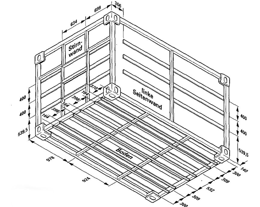

ich suche eine Konstruktionszeichnung von einem Zepplin FM2 Shelter. Interessieren würden mich die in den Wänden und Boden verlaufenden Versteifungen/Streben sowie deren Aufbau (Profil, Dicke, Form usw.). Im speziellen interessiert mich der Aufbau und das Innenleben des Bodens. Falls jemand so etwas hat würde ich mich über eine Kontaktaufnahme freuen.

Ich hab noch irgendwo die Konstuktionszeichnungen http://www.allrad-lkw-gemeinschaft.de/p ... 0218_1.jpg[/img]

Hallo Forum,
vorestmal vielen Dank für euer Feedback. Leider ist das was ich suche noch nicht so richtig dabei. Im wesentlichen interresiert mich was für Streben im Boden des Shelters verlaufen auf diese dann die Kufen(Gleitschienen) dann von unten geschraubt sind. Ich kann mir nicht vorstellen das die nur von dem 2mm starken Alublech gehalten werden. Super wäre ein Querschnitt vom Kabinenboden oder ein Photo aus dem man dann die innenliegenden Streben oder Verstärkungen erkennen kann.

Hab Dir gerade die Konstruktionszeichnungen der Bodenplatte per Mail geschickt. Ich hoffe das hilft Dir weiter.

Hallo Forum,
nun ein letzter Versuch. Ich suche mehr Information über die im Boden eingezogenen Befestigungsschienen für die am Schelter angeschraubten Kufen. In der angehängten Zeichnung sind da jeweils 3 paar Schienen zu erkennen. Wer hat hierzu mehr Infos? Wie sind die im Shelter befestigt? Eine Schnittzeichnung zum Boden mit eingezeichneten Schienen und Bemaßung wäre wie Weihnachten. Ich freue mich auch über Fotos falls über dieses spezielle Detail überhaupt welche existieren.
