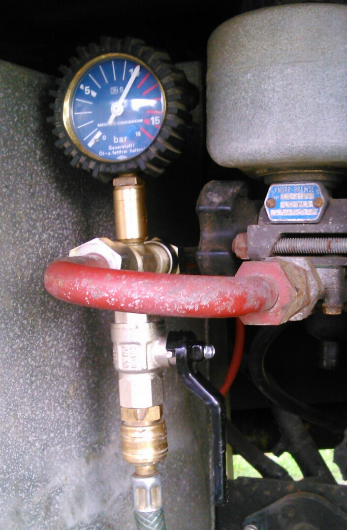

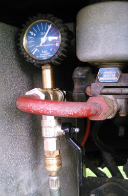

#14 Beitrag von einstein4567 » 2014-05-22 21:20:35
Ich habe ihn zwischen Kompressor und Zweikreisschutzventil gesetzt. Hat den Charme, dass man es auch als Fremdlufteinspeisung nutzen kann. Zum Beispiel im Falle wenn man abgeschleppt wird, oder man pumt den Betriebsdruck mit einem stationären Kompressor auf um sich Aufpumpphase zu ersparen. Seht selber, was ich da zusammengedreht habe! Luft auf die Reifen pumpen kann man natürlich auch damit.
 einstein :p
