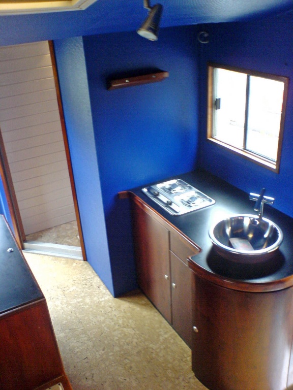

Ich habe ein ganzes Glasfasersystem (von Brillux) verwendet, nennt sich Creaglas. Hält seit Jahren bombig, keine Probleme. Abschliessend nen speziellen Acryllack drauf. Latexlacke nimmt man heut nicht mehr.
Entschuldige bitte die schlechte Bildqualität
Gruss Mike
Gruss Mike

und die Fugen sind bei euch echt kein Problem !? hätte ich nicht erwartet.
das klingt ja recht vielversprechend, vielleicht probiere ich das dann auch mal aus.
@freeclimber: unscharf, schaut aber trotzdem sehr edel aus.
Thomas
Thomas

Meinst du die Fugen zwischen den Platten ? Hab halt immer was drunter und verschraubt / verspachtelt. Bei grösseren Fugen die Platten etwas eingefräst und mit GFK verschlossen.duke hat geschrieben:
@Duke: Danke....
