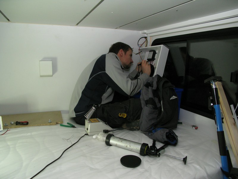

So viel Fantasie hab ich nicht.Teko1911 hat geschrieben:Das Sperrholz ist zwar nicht dicht aber der flächig Aufgespritzte Kleber schon.....
Abgesehen davon, dass Dein Trägermaterial dann immer noch organisch ist (und im schlimmsten Fall von hinten durchgammeln kann), verstehe ich nicht, warum man dann nicht gleich PVC-Platten verwendet. So schlecht sieht das gar nicht mal aus
(Die Ecken werden später noch mit PVC-Winkel bzw. Silikon abgedichtet)

Hatte ich schon so verstanden.
Aber wenn du als Verkleidung Holz nimmst, und darauf spekulierst, dass Du das Holz von _innen_ dicht machst, weil Du Kleber drauf klebst, dann hast Du zur Isolation immernoch Holz. Sollte sich "irgendwie" doch Feuchtigkeit in der Isolation sammeln, gammelt Dir das Holz ggf. von _innen_ weg.
However, das Thema Isolation ist wirklich ne Glaubenssache - glaub mir
Aber letztlich hab ichs je ähnlich Deiner Gedanken gemacht. Bei mir gibt es keine "Drainage-Öffnungen"...
Mal gespannt ob mir irgendwann der Lautsprecher weggammelt, den ich oben auf dem Bild anlöte, der sitzt nämlich in einer Kiste, die auch die Containerlocks versteckt...

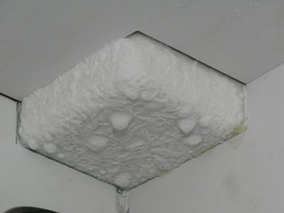

Und das nenn ich mal ne Kältebrücke:
(Im Koffer waren es so ca. +16°C)
Grüße!
Jan
