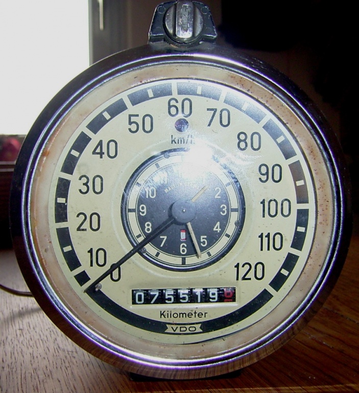

Hallo Zusammen,
das ist jetzt eher was für die Oltimerfreaks unter Euch: Für meinen Magirus BJ 66 habe ich jetzt einen schönen Tacho gefunden. Allerdings passen da die aktuellen Tachographenscheiben nicht mehr rein, die Aufnahme ist etwas anders (sh. Bild). Weiß jemand von Euch, wo es noch solche Scheiben zu kaufen gibt? Die Kennzeichnung müsste nach der Wellenlinie B 101 bzw. B 105 heißen. Als Hinweis: Ich weiß, dass ich für die Privatnutzung keine Scheibe einlegen muß, aber ich habe sowas gerne komplett und funktionsfähig. Bild
Vielleicht kann mir da ja jemand helfen?

Moin!
Der Staubauer hat geschrieben:..., die Aufnahme ist etwas anders (sh. Bild)...
Nö, die Aufnahme ist auf DIESEM Bild leider nicht erkennbar...

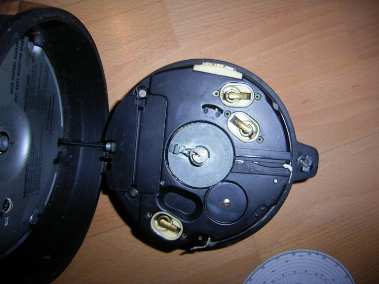

ich nehme an es handelt sich um die runde Aufnahme,wo die Scheibe noch geklemmt und auf die richtige Uhrzeit gedreht wird.

Hallo Zusammen,
gestern hat das mit dem 2. Bild hochladen irgendwie nicht funktioniert, klar, da erkennt man nichts :angel: .
So, jetzt dafür aber richtig, Bild
Das ist also so wie von lakto vermutet. Die Scheiben werden geklemmt, die Aufnahme selbst ist dünner als bei den Modernen.
@marcus, danke für den Hinweis, ich bin im März ja mal in FFM, vielleicht kann ich dort mal vorbeigucken.
@ Patrik, danke für die Links, aber da finde ich sie leider nicht. Ich werde mal bei Kienzle nachfragen, die bieten auch "Sonderanfertigungen" an.
Am ehem. Stammsitz von Kienzle in Villingen konnte man mir zwar mit Adaptern usw. wirklich kompetent helfen, bei den Scheiben hats dann allerdings aufgehört. Ich denke, dass es da auch in der NFZ-Oltimer Szene Abnehmer für diese Tachographenscheiben geben müsste. Hat da niemand einen guten Draht hin?

kurze Befragung der Fa. BBG ergab folgendes:
Die Originalscheiben gibt es nicht mehr, die Scheiben für 125 km/h haben wahrscheinlich Spiel, sollten aber (da keine Fahrtenschreiberpflicht) funktionieren.
Alternativ 'nationale' Scheiben mit rundem Loch für Rändelschraubenbefestigung nehmen und an der passenden Stelle ausstanzen. (Handarbeit, kein Werks-Feature)
Zusatzhinweis: Bei der auswahl des Scheibentyps darauf achten, welcher Bereich in der Scheibenmitte für die Pausen-/Arbeitszeitmarkierung genutzt wird.
Wenn alles nicht hilft gibt es Plastik-Leerscheiben, die zumindest dafür sorgen, dass der Stift im Schreiber keinen Unfug anstellt und keinen Schaden nimmt.
