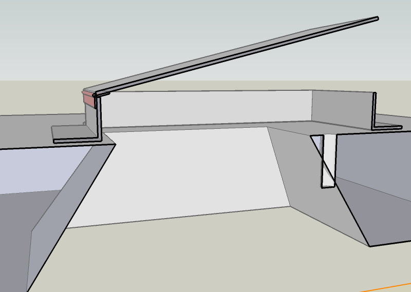

Eine Idee wäre:
Mit Aluwinkel einen Kranz/Rand um das Loch bauen. Dann eine eckige Haube basteln, die großer ist als der Winkelkranz. Also quasi einen eckigen Pilz.
Die Haube an einer stelle mit Bandscharnier befestigen und an der anderer Seite irgendwas basteln, dass man dort die Klappe von innen anheben und zuziehen kann. Das ist aber kniffelig.
Man könnte mit kleinen Gasdruckdämpfern arbeiten und bräuchte dann nur ein kleines (Expander-)Seil nach innen zu führen.
Aber allein die Haube ist nicht mal eben so gemacht. Schließlich muss hier an allen vier Seiten gekantet werden... Ich kanns zumindest nicht.
Vielleicht bauen wir eine Gemeinschaftslösung? Jeder trägt ein paar Teile dazu bei und wir basteln uns mehrere von den Dingern.
Ist ja nicht so, dass wir nichts anderes zu tun hätten, aber ich habe noch keine aktive Lösung gesehen, die mir zusagt...

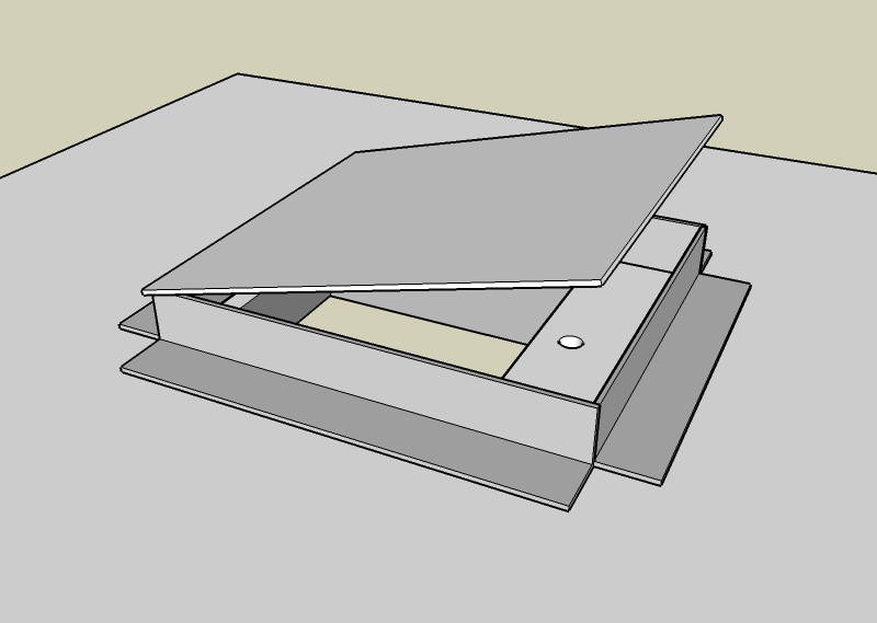

So in etwa hab ich mir das vorgestellt. Die Frage ist, wie sich der Deckel von selbst nach oben drückt, ohne groß Aufwand dafür zu betreiben.
Runterziehen wäre wohl einem Expanderband am einfachsten.
So wie das Ding momentan aussieht, sollte das in 2h gebastelt sein.
Grüße!
Jan
crutchy the clown
#16 Beitrag von crutchy the clown » 2008-12-12 2:03:27
Eine ähnliche Konstruktion habe ich für mein Dachfenster verwendet. Dabei sind folgende Effekte aufgetreten:
- Regenwasser sammelt sich am Rand der Abdeckplatte und tropft ins Fahrzeug (ist mir bis heute ein Rätsel).
- Der Fahrtwind läßt den Deckel flattern.

Bei mir sitzt quasi noch mal ein 1,60mx0,80m großer "Deckel" (Solarzelle) drüber. Regen dürfte bei mir kein Problem sein - aber ich dachte eigentlich an eine Lösung, die auch für Euch nützlich wäre... hmmm
Flattern würde heißen, dass es auch undicht ist - Staub. Schlecht. :dry:

Der Deckel müßte rundrum überstehen und eine Kante nach unten haben (wie ein umgekippter Bräter). Dazu außen rum noch mal eine Kante vom Dach hoch (statt dem L ein U Profil nehmen). Fehlt diese drückt z.B. der Fahrtwind das Wasser am L hoch bis an den Deckel und dann läuft es über die Kante rein.
Anstelle zweier Kanten reicht evtl das L durch ein liegendes U zu ersetzen, an den Ecken kann es dann aber wieder reinsabbern.

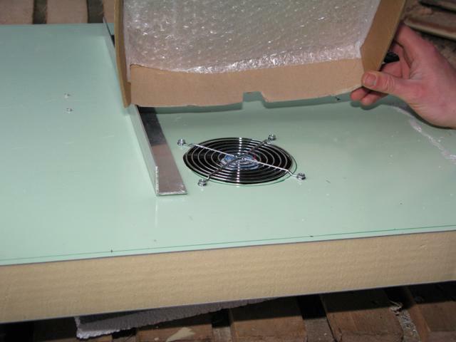

So, ich hab mal praktisch getestet, wie der einbau eines Rital-Lüfter so funktioniert...
Das erste Bild ist die Außenseite (Dach), das zweite die Innenseite. (Nicht von der Lackierung der Shelterwand irritieren lassen; das war nur ein Testeinbau in ein Reststück der Wand)
Die beiden Styropor-Platten symbolisieren die zusätzliche innere Isolation.
Der Einbau des Lüfters ist also gar kein Problem.
Die Frage ist nun, wie man hier einen einfachen Deckel aufs Dach bekommt.
Wie gesagt, ist über dem Loch eine Solarzelle. Platz nach oben: ca. 7cm.
