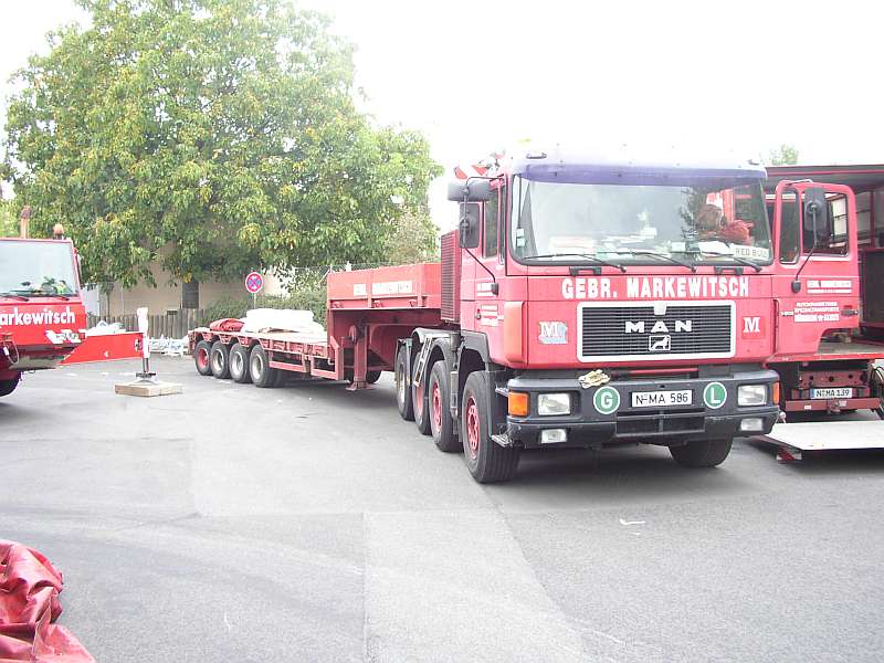

Tankwart zum LKW-Fahrer: Du tankst Super!
LKW-Fahrer zum Tankwart: danke, ich ich mach das ja schon ne ganze Weile.
irgendwie bin ich froh, das *meine* Größte gerade mal 3200kN bringt....allerdings macht sie das mit 200mm/s. Großen Hydraulikpumpen sei dank....
(350kW Motorleistung, 250kN Ziekissen, 2 Seitenschieber, 6 PneumatikFunktionen, 6-Achs Transfersystem+KR16 der zusätzlich beschickt)
Steht jeweils in Linie mit einer 2. Presse. Zur Zeit wird die 4. Linie montiert...
schön Handlich die Teile. Gerade mal 3,60 Breit und 60t schwerr auf dem Tieflader....
wie sagte "RedBull" es mal so schön:
wie lang ist denn diese lange Brücke wirklich?
WEYN
das ist ja alles Spielzeug, normal hab ich mehr mehr Leergewicht als hier für euch Gesamtgewicht. Den Auflieger sieht man ja kaum im Rückspiegel....
WEYN

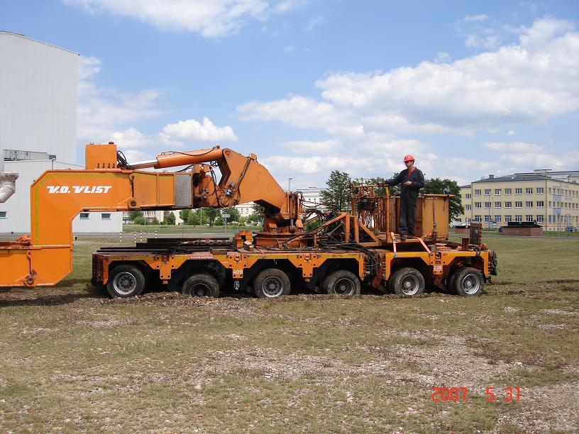

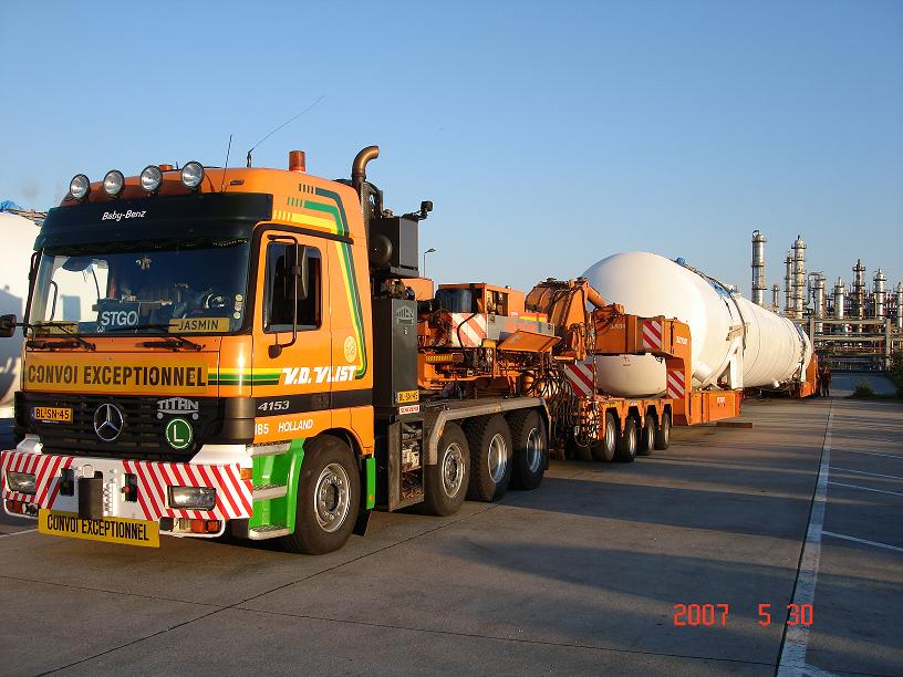

Also, bei unseren Tanks hat es mit dem Feldweg nicht so wirklich funktioniert.
Hier der Transporter:
Und den Feldweg hat er dann so ziemlich zum Acker gemacht:
Dre Untergrund war hier Bauschutt, also einiges fester als Waldboden. Die haben nachher alles mit Stahlbleche ausgelegt.
Aber für 3km Stahlbleche?
Gruss Manu
