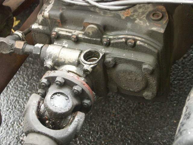

Ich habe heute an meinem Magirus M130 das Getriebeöl gewechselt, nachdem ich über die Einfüllöffnung mangels Masse keinen Füllstand mehr messen konnte. Auf einmal schaltet sich das ganz anders, der zweite läßt sich im Stand ohne Krachen einlegen, einfach herrlich. Kein Wunder, abgelassen habe ich 1,5l, eingefüllt aber fast die vorgegebene Füllmenge von 7l. Jetzt, zwei Stunden nach der Probefahrt, sehe ich allerdings auch, weshalb so wenig drin war: Es tropft. Am Ende des Getriebes, an der Ausgangswelle, ist es undicht. Hat jemand eine Explosionszeichnung dazu? Ich wüßte gerne, wie viel ich demontieren muss, um das abzudichten. Reicht es, die Kardanwelle und anschließend den Flansch abzuschrauben, gibt es dann vielleicht einen Deckel, den man demontieren kann und in dem ein Simmerring sitzt?

es gibt unendlich viele varianten von diesem getriebe...
ich habe schon mal eins komplett zerlegt und umgebaut...
auf der abtribsseite kann man normalerweise ein gussteil abschrauben, in dem der simmering sitzt...
bei mir sitzt da aber noch die gesammte nebenantriebsgruppe
bitte stelle mal ein foto ein...!

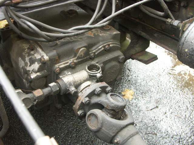

Hallo Mathias, es sieht heute im Hellen tatsächlich so aus, als könnte da ein Deckel abgeschraubt werden, zwar größer als ich es gerne hätte, aber immerhin ... Hast du eine Teilenummer für den Dichtring oder muss ich wieder bei Iveco auf stur schalten und die Luft anhalten, bis die sich bereit erklären, auch mal nach einem Magirus-Teil zu schauen? Fotos sind hier:
Es hat übrigens geregnet, nicht das jemand denkt, die Nässe sei Getriebeöl ...

das Problem ist die Demontage vom Flansch bzw. dessen Zentralmutter. Diese ist mitunter eingeklebt und löst sich erst ab 850°C + 2000Nm...
Wenn du den Flansch runter hast bekommst du den Simmerring im Zweifel mit einem Maulschlüssel herausgehebelt. Wenn nicht: klein anbohren, Spax reindrehen und an der Spax raushebeln.
Spendier dem Flansch eine neue Lauffläche, die ist ganz sicher hinüber: SKF-Speedy-sleeve.
MlG,
MlG,

korrekt...lass den deckel dran !
-schraube die kardanelle ab...
-löse die zentralmutter(müsahm!)
-ziehe den flansch heraus, geht von hand, normalerweise...
-simmering heraushebeln...
mit flansch und smmering zum industriebedarf (kugellager und so)
simmering neu, flansch begutachten lassen, bei bedarf reperaturhülse (wie felix sagt!)

oder noch mal ganz einfach:
die grosse mutter drückt den flansch nach innen, beim festschrauben...
er muss innen (im getriebe) anstossen ,BEVOR das gewinde zu ende ist und die mutter an der verzahnung anstösst...
die mutter wird wie blöde angeknallt, und drückt den flansch mit zig
tonnen gegen einen ring und den wieder gegen das zahnrad
so wie wenn man die radmuttern festschraubt, wird durch die flächenpressung der kraftschluss erzeugt...die verzahnung ist dann komplett entlastet...
mfg: mathias
mfg: mathias
Zuletzt geändert von Mathias am 2008-10-31 22:57:46, insgesamt 1-mal geändert.
Nicht mehr im Forum aktiv!
- tauchteddy
- Beiträge: 10195
- Wohnort: Berlin
So, jetzt habe ich es nochmal auseinander genommen und reingeschaut. Und dabei tatsächlich im Getriebe einen Anschlag für den Flansch entdeckt. Ich habe mir also eine Haltevorrichtung gebaut, mit der ich der Flansch festhalten kann und dann habe ich die Mutter fest gegen das Widerlager geschraubt. Meine "Haltevorrichtung" stützt sich dabei auf dem Asphalt ab, so dass ich mit beiden Händen und meinen ganzen Gewicht ziehen konnte. Einen Drehmomentschlüssel in dieser Größenordnung habe ich nicht, also muss es so reichen.
Vielen Dank für eure Hartnäckigkeit, ohne die hätte ich es nicht nochmal aufgemacht ... Nach einem Austauschgetriebe schau ich trotzdem schon mal, denn ganz in Ordnung ist es auch mit Öl nicht.
