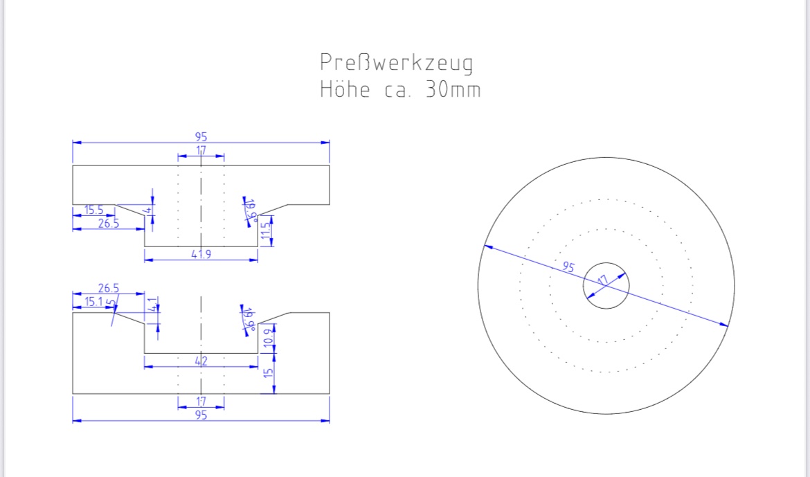

siegerland
Beiträge: 894
Re: Duschwanne nach Maß gesucht / selbst bauen
#15 Beitrag von siegerland » 2025-05-20 21:26:29
Danke, darf gerne kopiert werden 😊
Klappspaten

siegerland hat geschrieben:
2025-05-20 21:26:29
Mega! Hast du zufällig noch mehr Zeichnungen, so das man das in ne Online Fräserrei geben könnte? :D Passt genau für Dometic oder?
steyermeier

Klappspaten hat geschrieben:
2025-05-20 23:12:06
Ich zeichne das die Tage im CAD nach, dann haben wir eine STL, die kann man fräsen lassen.
Danke Siegerland!
Gruss Henrik!

siegerland
Beiträge: 894
#24 Beitrag von siegerland » 2025-05-22 10:17:34
Hallo, das Loch/die Löcher gelasert/geschnitten/gebohrt/gestanzt/geknappert/herauserodiert/gesägt/genippelt zu bekommen ist der erste Schritt, es tief gezogen zu bekommen, dass:
a) das Wasser auch animiert wird hineinzufliesen
b) der Stöpsel oberflächenbündig abschließt
der zweite Schritt; dafür braucht man das Tool.

w3llschmidt hat geschrieben:
2025-05-21 18:08:37
2025-05-22 10:17:34
Genau die Wanne kann ich in jedem Schlosserbetrieb machen lassen ohne Probleme. Mit dem Werkzeug wäre das Tiefziehen dann auch kein Thema.

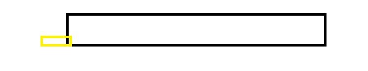

Gerade kam mir beim Stöbern im Netz ein Einfall
Warum den Ablauf nach unten? Ich hab ein Anhänger den kann ich über die Deichsel perfekt 0,5% nach vorne neigen. Ich könnte Seitlich ein Rohr Bodenbündig einschweißen.
WhatsApp Image 2025-05-22 at 10.18.16.jpeg (3.36 KiB) 452 mal betrachtet
Da ich 4cm XPS Drunter habe hätte ich so auch noch ein sehr gutes Gefälle in Richtung Zentralablauf.
2x ein Rohr seitlich in die Ecken rein. Fahrzeug beim Abstellen minimal nach vorne neigen. Aktuell hab ich auch das Problem das wenn ich minimal falsch stehe das ein Rest an Wasser drin bleibt (dafür hab ich ein Abzieher in der Dusche) obwohl ich 2 Abläufe diagonal habe.
Diese Konstruktion könnte ich beim Schlosser in Auftrag geben.

#27 Beitrag von urologe » 2025-05-22 12:12:38
Wenn Du statt dem Vierkant ein passendes 3/4 Zoll geschlitztes Rundrohr einschweißt und ein Gewinde aufdrehst , kannst Du gleich einen Gardena Hahnaufsatz aufschrauben .

#28 Beitrag von siegerland » 2025-05-22 12:13:02
Hier die Files, 6 Tage verwahrt der Anbieter diese
https://filebin.net/44okpum8k01zz666

#29 Beitrag von Alf1992 » 2025-05-22 12:14:13
Geruchsverschluss bei seitlichem Abgang?? :eek:

#30 Beitrag von urologe » 2025-05-22 12:16:48
Der Syphon muß ja nicht gleich an der Wanne eingebaut sein - halt da , wo Platz ist
