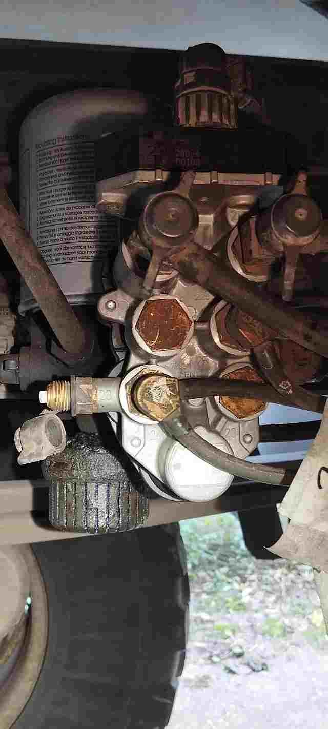

ich wollte gerne an den vierten Druckluftkreis gehen um ein Druckluftschlauch zum Reifenbefüllen zu nutzen. Gemessen habe ich direkt am Ausgang vierter Kreis einen Durchmesser von M16. Müsste dann eine Schlauchtülle M16x1.5 sein. Im Netz finde ich diese Tüllen immer für 6mm oder 8mm Schlauchdurchmesser innen. Bekommt man diese auch für einen 13mm Innendurchmesser? Würde dann am anderen ende vom Schlauch eine Kupplung montieren wo ich dann einen Reifenfüller montieren kann um Luft in den Reifen und aus dem Reifen zu lassen.
Oder macht es Sinn, daß ich von dem vierten Kreis einen feste Verbindung zur Seite montiere um nicht "immer" unter das Fahrzeug zu müssen um den Luftschlauch zu montieren?
Wenn ich den weißen Stift reindrücke kommt auch Luft raus (24 ist dort auch eingestanzt):
Anschluss um Reifen zu befüllen

Re: Anschluss um Reifen zu befüllen
Ich würde das fest installieren, mit einem Hahn in der Leitung und einer Druckluftkupplung am Ende. So hab ich das auch gemacht.
Hi Bernd,
hast Du ggf. ein paar Bilder?
Was genau meinst Du mit Hahn in der Leitung? Zum Absperren?
Kann ich an den Schraubanschluss gehen (im Bild der mit dem weißen Stift dran)?
Gruß Benny
Ich habe am "Lufttank" einen Anschluss angebracht. Schnellkupplung für den Schlauch.
Das ist ein Prüfanschluss.Benny1974 hat geschrieben: ↑2024-10-17 13:58:52Oder macht es Sinn, daß ich von dem vierten Kreis einen feste Verbindung zur Seite montiere um nicht "immer" unter das Fahrzeug zu müssen um den Luftschlauch zu montieren?
Warum drehtst du in den Anschluss am VKS (oder am Kessel 4, wenn Du einen hast) nicht eine lange Hohlschraube rein mit einem zweiten Ringnippel.
Vor dort gehst Du mit PA-Rohr, wohin du willst und dort dann einen Stecker/Dose deiner Wahl drauf?
Gruss Henrik!
Wir haben ein 40 ltr kessel in kreis 4. Leitung nach vorne gezogen und links und rechts , zwichen doka und aufbau , testanschlüsse montiert. Zwei fünfmeter schlauche kan man anschliessen und vorne ( oder hinten ) zwei reifen gleichzeitug füllen.
Auch werkzeuge auf lüft können benutzt werden. Auch benützt für reifenwechsel auf 10 x 20 Jantsa federring felgen . ( 365/85 - 20 XZL )
Erst 40 cm lange zwichenstücke am testanschüsse. 5 meter schlauch und mehrere kürze anschlüsse für unterschiedliches werkzeug. ( Euro - Orion usw )
Willem Enschede Holland
