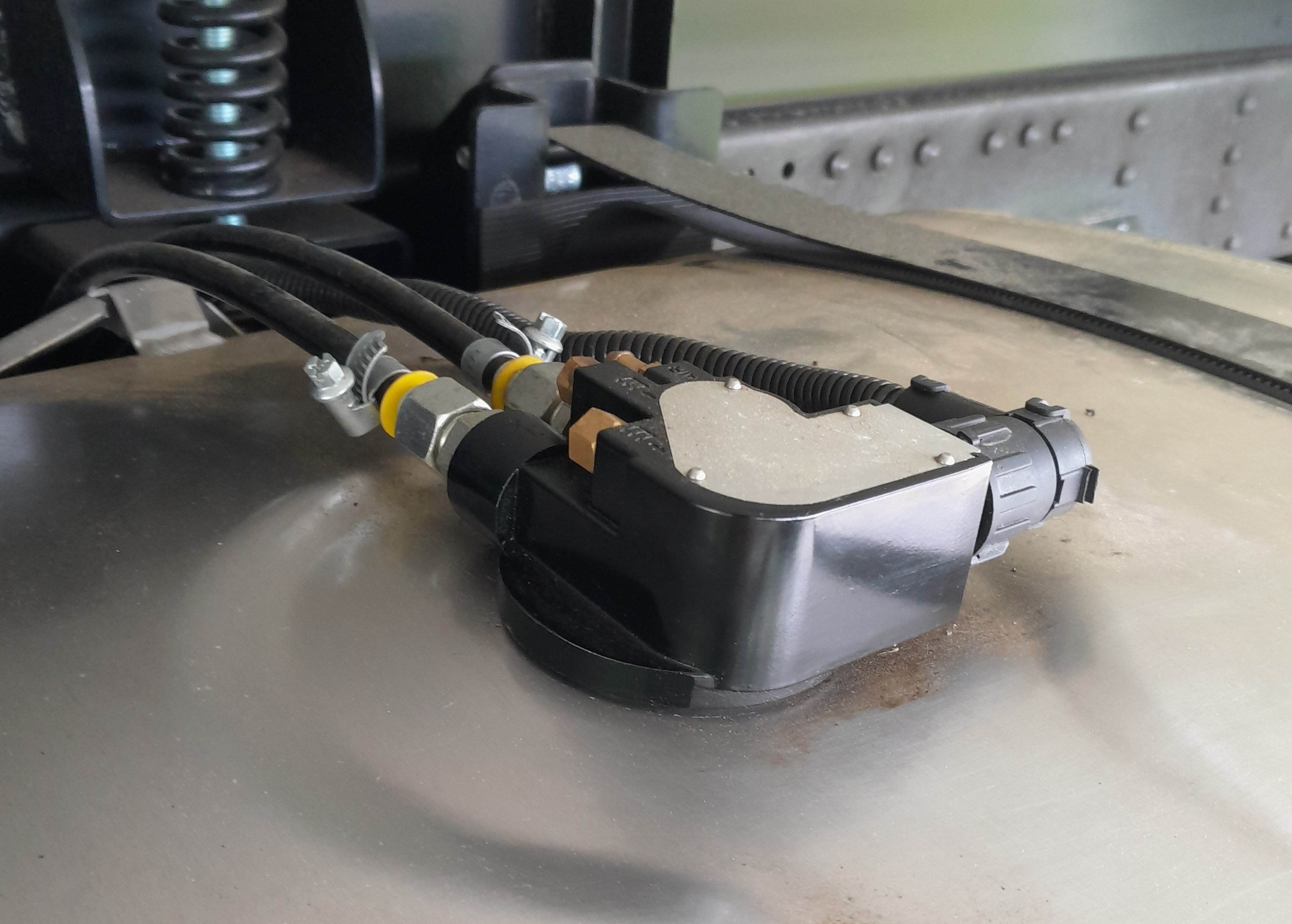

ich habe zwei gleiche neue Tanks. Auf dem Bild ist der Tankgeber mit Entnahme etc. zu sehen. Bei einem Tank ist immer Diesel drumherum, auch wenn ich nicht fahre. Beim Öffnen des Tankdeckels zischt es, ob raus oder rein weiß ich gerade nicht. Die Entlüftung funktioniert mM nach - ich kann gut reinblasen und ansaugen geht etwas
schwieriger. Das ist auf beiden Seiten gleich, nur eine ist undicht. Was kann es sein?

Wenn es beim Öffnen des Tankdeckels zischt, würde ich sagen ist da Über- oder Unterdruck drin. Also scheint die Belüftung nicht zu funktionieren. Eventuell drückt es durch den Überdruck irgendwo raus.

So ist es...es kommt sehr wahrscheinlich aus der Dichtung vom Tankgeber. Aber die Belüftung funktioniert genau sowie auf der anderen Seite, aber dort ist alles dicht.

In der Art hatte ich auch ne Leckage. Neue Tanks, neue Tankgeber und um den Haupttank wars immer feucht. Schlussendlich war es der Dichtungsring. Da ich die Tanks nicht gleichzeitig montiert hatte und angeschlossen fiel mir nicht auf das der eine O-Ring nicht denselben Durchmesser hatte. :wack: Der Eine war 5x59mm, der Andere nur 3x59mm. Im Bajonett klemmte es bei beiden sehr gut, aber eben. Das reichte bei mir schon das es quasi schwitzte. Habs dann nur bemerkt weil ich beide Seiten verglichen habe.

Wie bekomme ich den Tankgeber denn demontiert? Ist das ein Bajonettverschluß?

Normal nach links drehen und dabei etwas drücken.
So ging’s bei mir

so, habe das Problem gefunden.
Ich habe den Tank über die Be- und Entlüftung mit Druckluft beaufschlagt und somit künstlichen Überdruck erzeugt. Kurze Zeit später kam ordentlich Diesel aus dem von mir dicht geglaubten Anschluss für eine Zusatzheizung. Ich habe den Stopfen mal rausgedreht und nicht dumm geschaut...es ist eine Hohlschraube um dort die Heizung anzuschrauben. Kann also nicht sein. Nun frage an die Fachleute, wo bekomme ich einen entsprechenden Dichtstutzen her. Anbei Bilder zur Veranschaulichung.

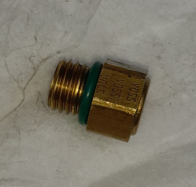

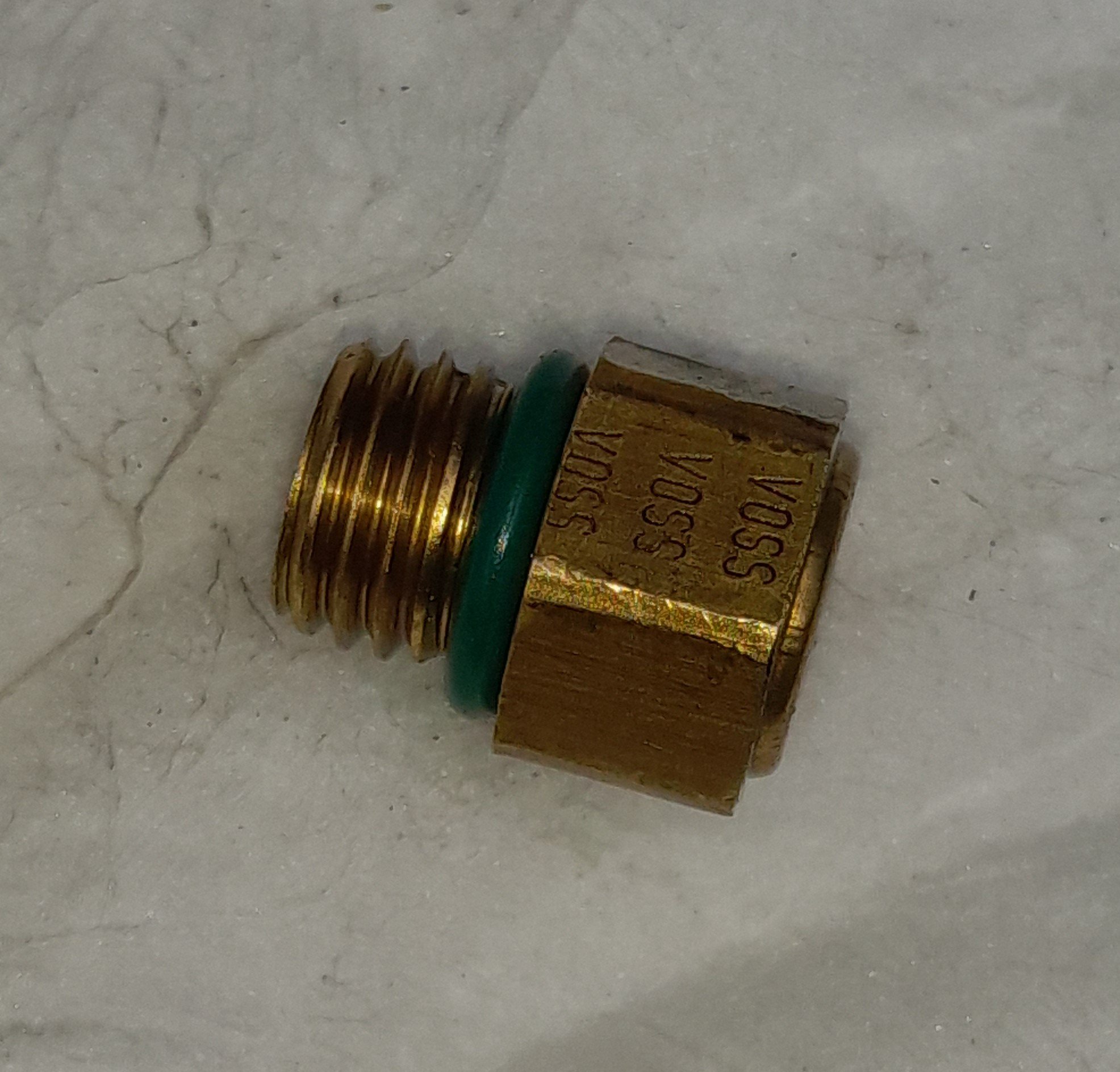

Richtig, dort ist die Entnahme für die Heizung. Wenn, dann kann man dort nur einen Schlauch reinstecken, denn dort ist kein Gewinde sondern ebenfalls ein O-Ring. Ich weiß nicht ob dieses Teil die Lösung ist: https://hoppe.parts/590200391000.html

Glaube nicht. Ich habe eben das Gefühl das das Teil gar nicht komplett ist. Normal wäre das für das Stecken einer Kunstoffleitung. Also was ich von der Form her sehe. Sieht Alles genau so aus, aber eben nicht mehr komplett. Eigentlich fehlt unten was an dem Teil auf Deinem Bild.
Sorry, als Ersatz zum reindrehen ja.
EDIT. Sieht hier aus als wären die Dinger drin. https://hoppe.parts/sortiment/dieseltan ... 21000.html

Nur zum Verständnis: ich möchte diesen Stutzen DICHT bekommen! Also suche ich was dicht macht. Das Teil was ich ja gefunden habe sieht fast so aus, weiß nur nicht warum auch hier die Schraube hohl ist. Ob man das unförmige Teil oben dran rausziehen kann?

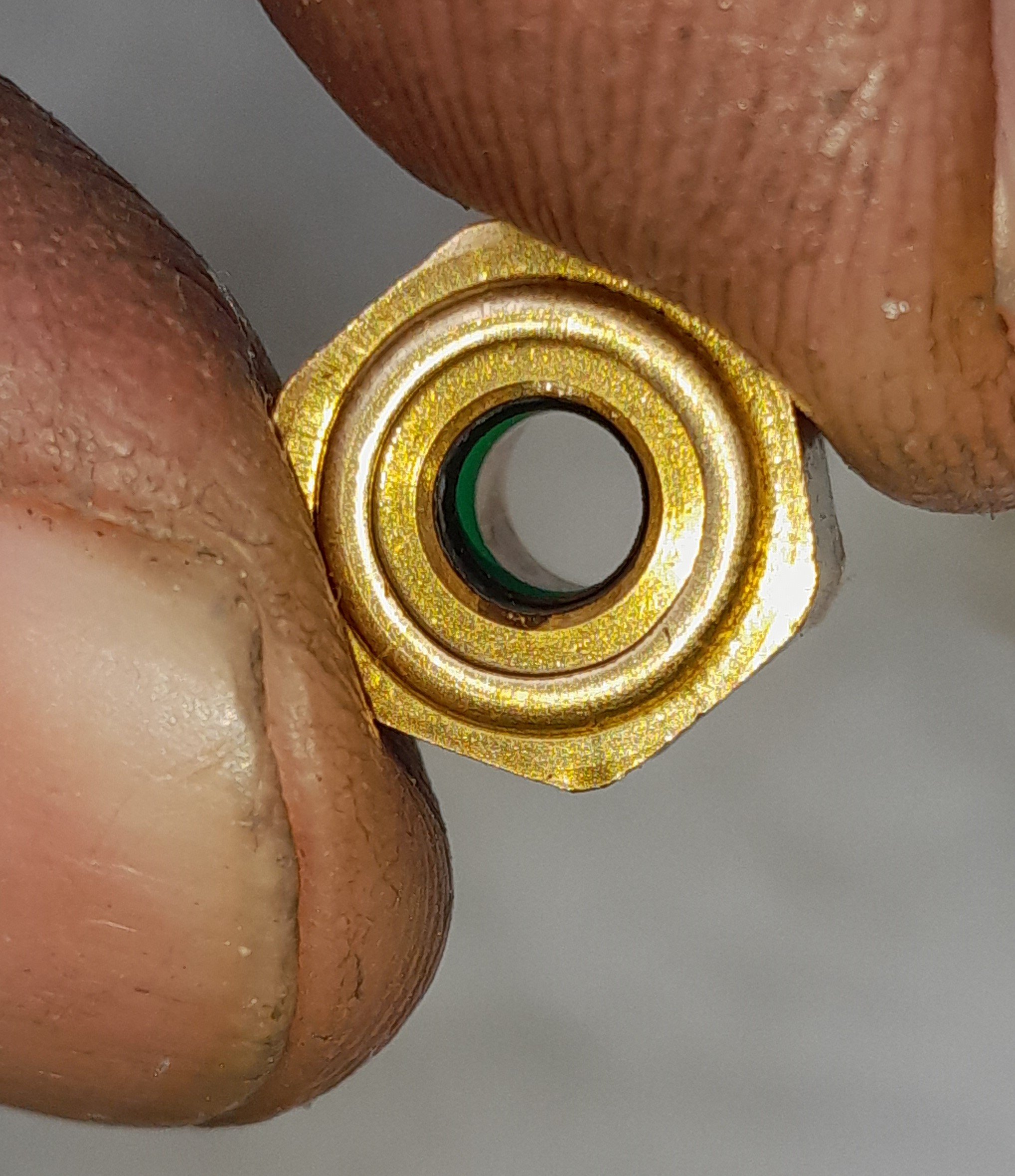

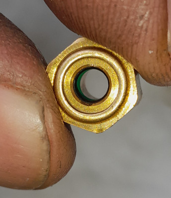

Damit gehts sicher. Darum habe ich Dir ja unten noch den Link dazu gemacht wo man sieht das diese Entnahme auch so Dinger drin hat. M8x1 müsste ja dann sicher auch passen weil es der Standheizungsanschluss ist. Teller beim montieren ja nicht abbrechen :angel:

ahhh, jetzt habe ich das Teil verstanden....der Teller wird abgebrochen und dann ist es offen. Und ja, es ist M8x1.
Besten Dank für die Erleuchtung :unwuerdig:

Meine Schuld, habs zu kompliziert geschrieben. Wenn ich es jetzt lese was ich schrieb :eek: ist mir klar das es nicht auf Anhieb verständlich war. :angel:
