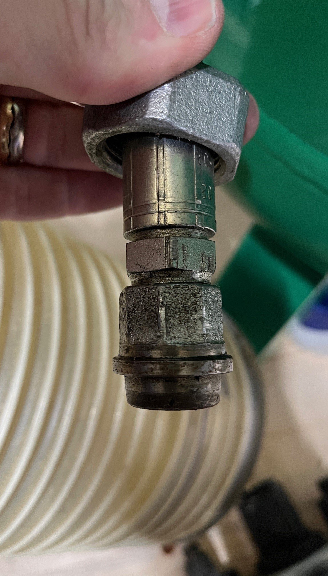

Meine Werkstatt bekommt eine feste Druckluftinstallation, am gebraucht gekauften Kompressorkessel ist ein Hochdruckschlauch vorhanden den ich gerne auf den Druckminderer führen würde.
Ich suche das Gegenstück zu diesem Schlauchende... Ich suche mich wuselig, wahrscheinlich ist es ganz einfach aber ich komme nicht drauf .... hätte mir jemand einen Tip / Suchbegriff?
Die Überwurfmutter hat ein 1" IG, das Ende läuft leicht konisch zusammen und ich gehe davon aus dass die Dichtung an den leicht nach hinten versetzten Bund kommt (Flächendichtung)?
Ich bräuchte eine Reduktion mit 1" AG (wohl flächen- dichtend) zu 1/2" AG (gewinde-dichtend).
Kompressor bringt maximal 12 Bar
Danke!
Wie heisst diese Verbindung / das passende Gegenstück?

ich halte das für eine Temperguss-Verschraubung und denke nicht das es die Teile einzeln gibt.
https://www.esska.de/shop/Verschraubung ... 00000-8290
Die Größe sollte hier erhältlich sein.

Bei Konisch zulaufenden Ende, sollte keine Dichtung genutzt werden.

So wie es aussieht ist ein doppelnippel eingeschraubt,dem könnte man gegen was entsprechenden wechseln.Baumarkt oder Sanitärhandel schauen.
Ist eine gewöhnliche Verschraubung wie sie Bei Wasserleitungen vorkommt.Was Du wahrscheinlich suchen solltest ein übergangsstüch von Zoll auf feingewinde.Geh damit in einen guten Baumarkt und da in den Bereich Sanitär und Druckluft

Ich würde auch im Druckluft-Fachhandel suchen. Genau wie oben verlinkt, ganzen Fitting mit konischer Dichtung kaufen und den halben verwenden.

Das ist eine Verschraubung - Typ 340/U11 - Temperguss schwarz/verzinkt mit 2 konischen Übergangsstücken wie von Demian verlinkt.
Beim genaueren Hinsehen heute Morgen ist mir dann auch aufgefallen, dass der eine Konus und die Überwurfmutter separat aufgeschraubt sind, dachte gestern das wäre alles am Stück verpasst… darunter versteckt sich ein 1/2“ AG am Schlauchende, damit passt das nun perfekt ohne Reduzierstück an den Druckminderer.
Passt, danke!
