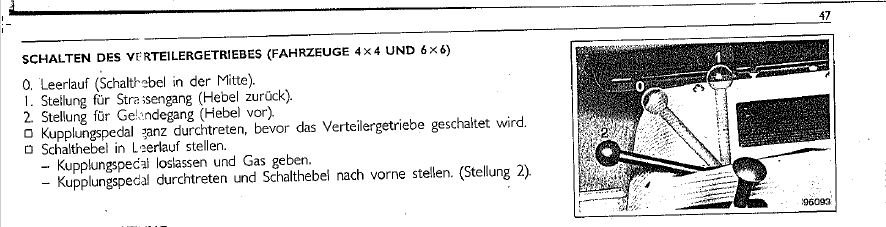

Moin zusammen,
sagt mal, wann schalte ich den "Geländegang"? Wenn das Auto in Bewegung ist oder im Stand?
Ich schraube und restauriere jetzt seit einiger Zeit an meinem 91er Eckhauber. D.h. ich bin bisher nur ganz wenig gefahren. Von Anfang an ist der Geländegang eingelegt. Im Stand habe ich mal versucht zu schalten, aber der Hebel "steckt fest".
Muss ich dazu eine Mindestgeschwindigkeit haben?
Technisch ist es sicherlich vergleichbar mit 90-16 & Co. Auch wenn der Hebel da anders aussieht.
Das sagt die BA dazu: (siehe Anhang)
Danke und liebe Grüße
Markus

Im Stand, wenn die Untersezung nicht reinflutscht, langsam ananrollen, dann gehts,
Umgekehrt genauso.

Die Bedienungsanleitung fordert das Treten der Kupplung beim Schalten des Zwischengetriebes im Stand. ??
Das verstehe ich nicht.
Im Leerlauf und Stand, Motor läuft, steht die Welle zum ZG still. Egal ob Kupplung getreten wird oder nicht.
Das Treten der Kupplung hat keinen Einfluß auf das ZG.
Oder ist hier gemeint, dass das Fahrzeug leicht rollt? Dann wäre es sinnvoll.
Noch ein Tipp, wenn die Untersetzung etwas zäh reingeht: Kleine Lenkbewegungen während leichtem Rollen.
Sepp

Von "im Stand" lese ich in dem Ausschnitt oben nix 🤔

Die Untersetzung der Magiren kann im Fahren geschaltet werden, da kann ich mit nicht vor stellen, das die Baustellen da raus fallen. Die Beschreibung spricht auch dafür. Und was ich so lese, hat Iveco nur seine Motoren in den Magirus eingesetzt.
Es wird ja einen Grund geben, dass der 19 Jahre gestanden hat. So ein nicht schaltbares VTG könnte ein Grund sein.
