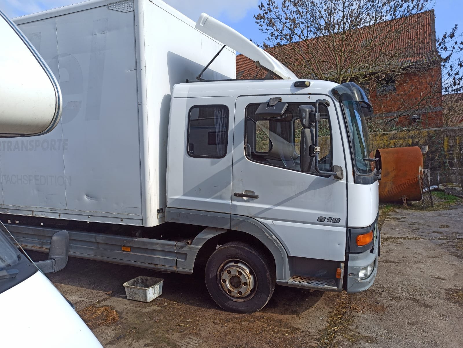

ich heiße Timmy und lebe seit 6 Jahren mit meiner Familie in einem Wohnmobil.
So langsam wird es eng, deshalb haben wir uns letzte Woche einen 818 Atego mit Koffer zugelegt.
Hoffentlich ziehen wir bis zum Herbst dort ein!
Jetzt habe ich allerdings ein Problem mit der Hydraulik zum kippen der Doppelfahrkabine.

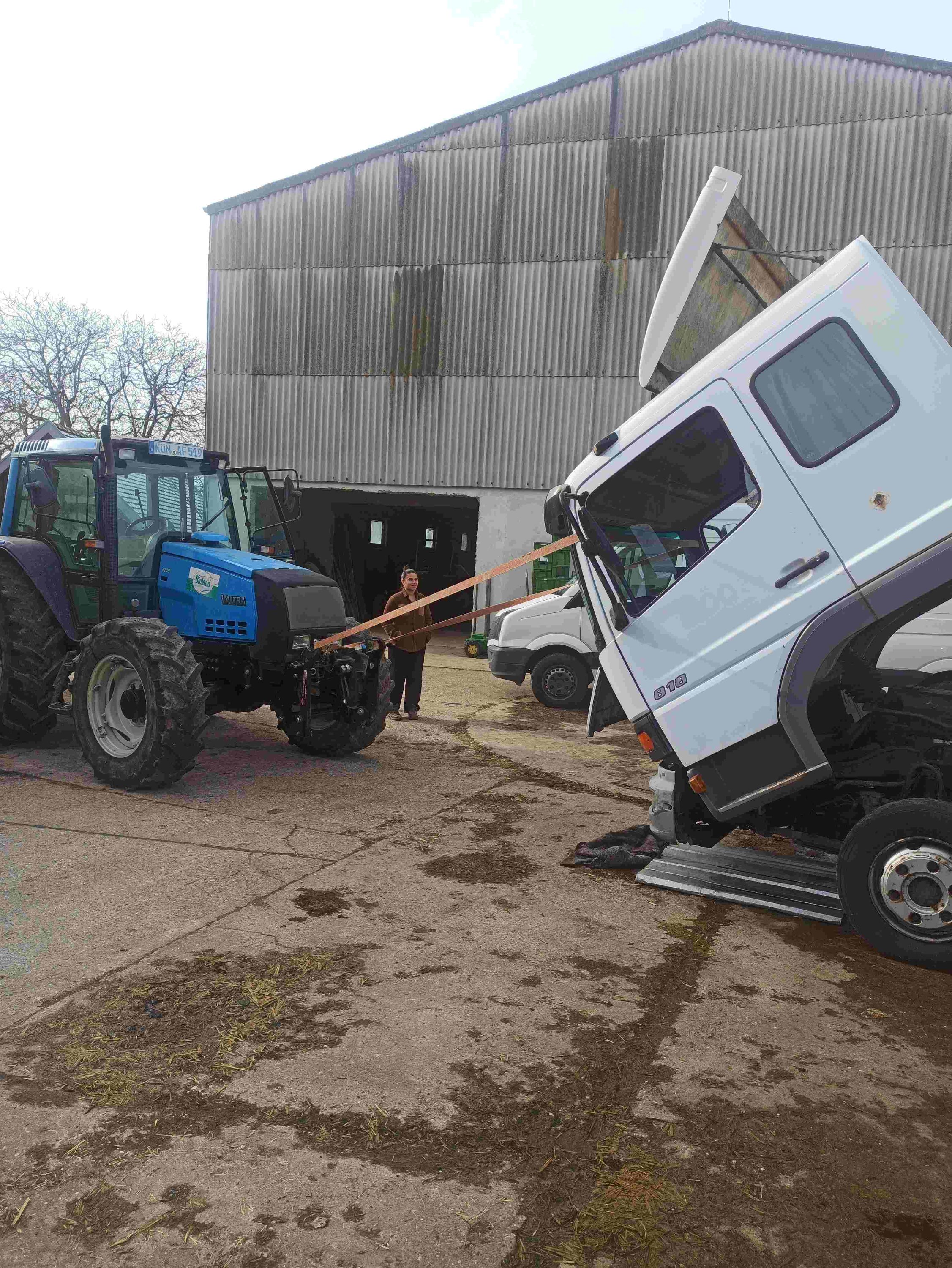

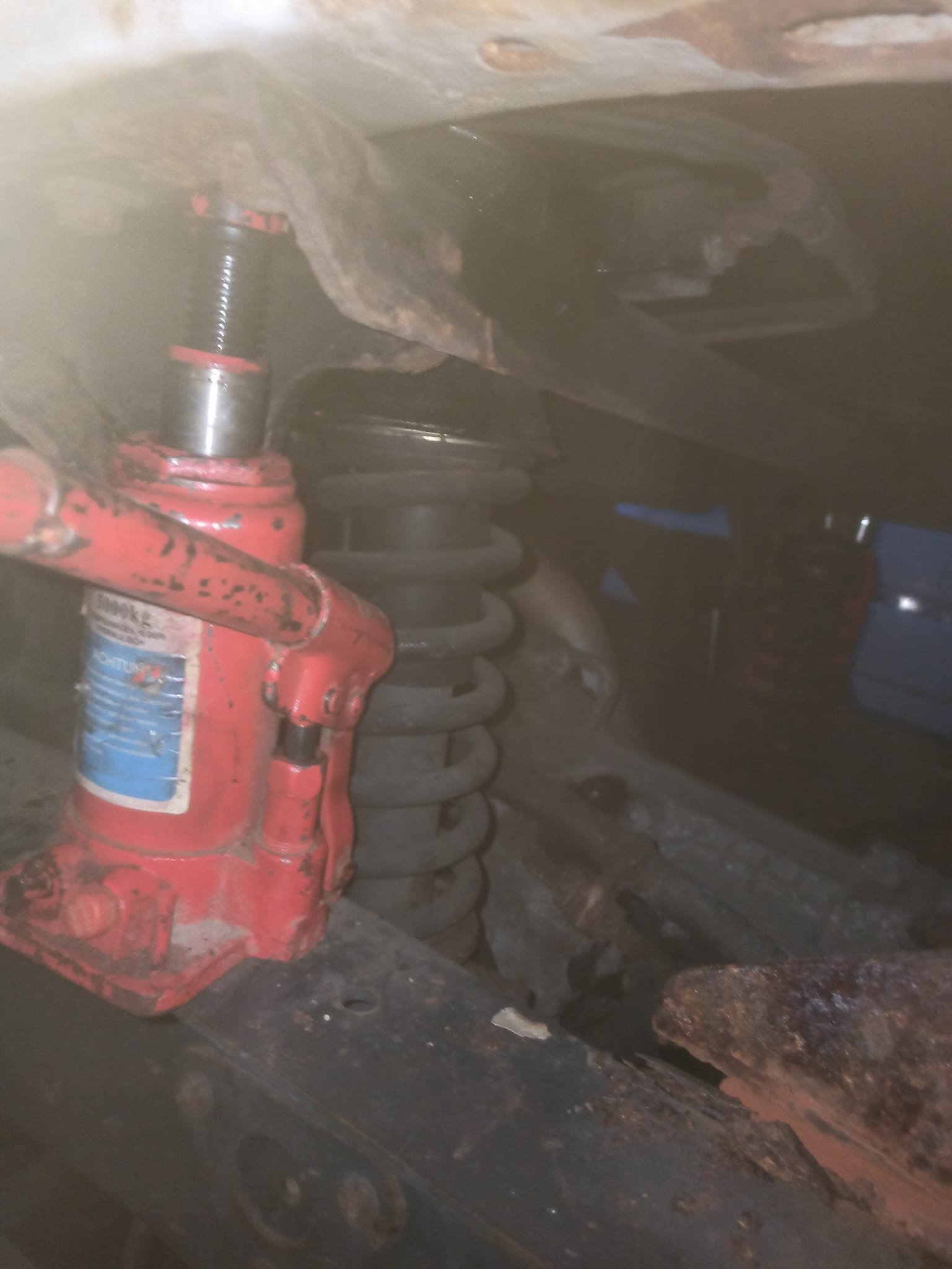

Heute habe ich gedacht ich Versuche mit der Hilfe von Hubwagenheber die Kabine irgendwie zu kippen um an den Zylinder zu kommen.
Die Beifahrerseite konnte ich sogar 30cm heben, aber die Fahrerseite nur vielleicht 10cm.
İch habe versucht das alles halbwegs synchron zumachen.
Also erstmal 3-4 Fahrerseite gepumpt, dann Beifahrerseite, dann versucht mit eigentlichen Pumpe nach zupumpen.
Aber ohne Erfolg.
Da scheint ein Wiederstand auf der Fahrerseite zu sein, und ich kann nicht sagen ob der von dem Zylinder kommt oder die Seite nicht richtig entriegelt ist oder ob es irgendwo anders klemmt.
Morgen werde ich versuchen das Fahrerhaus mittels einem Flaschenzug an der Decke vorsichtig zu ziehen.
Allerdings weiß ich nicht ob, dass klappen wird oder ob das Rückschlagventil am Zylinder blockiert.

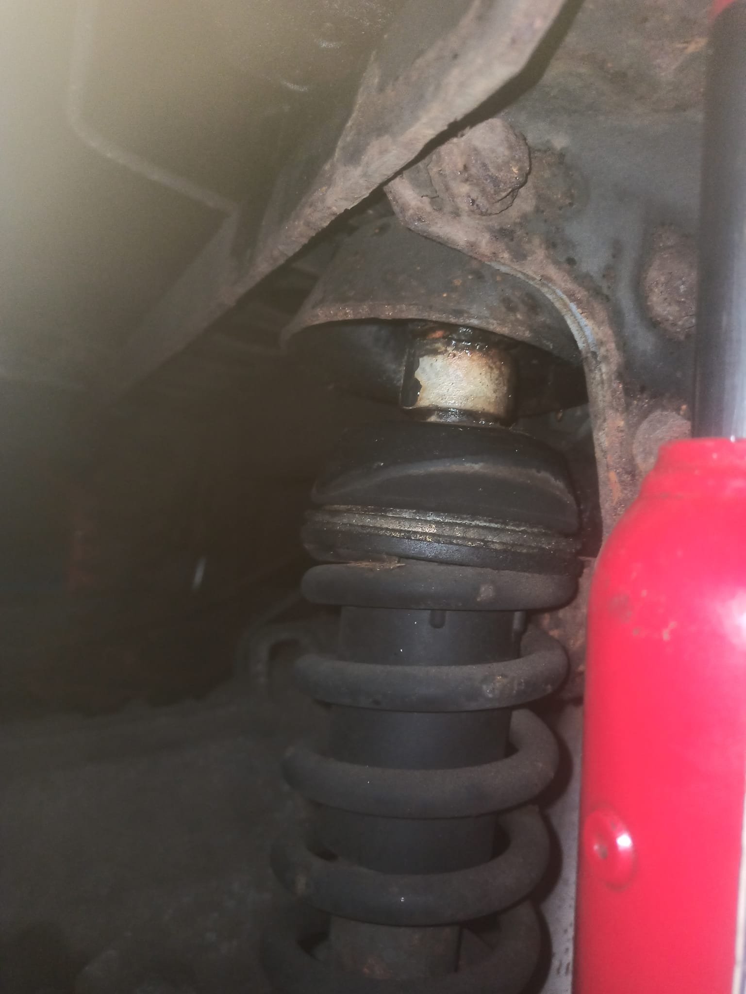

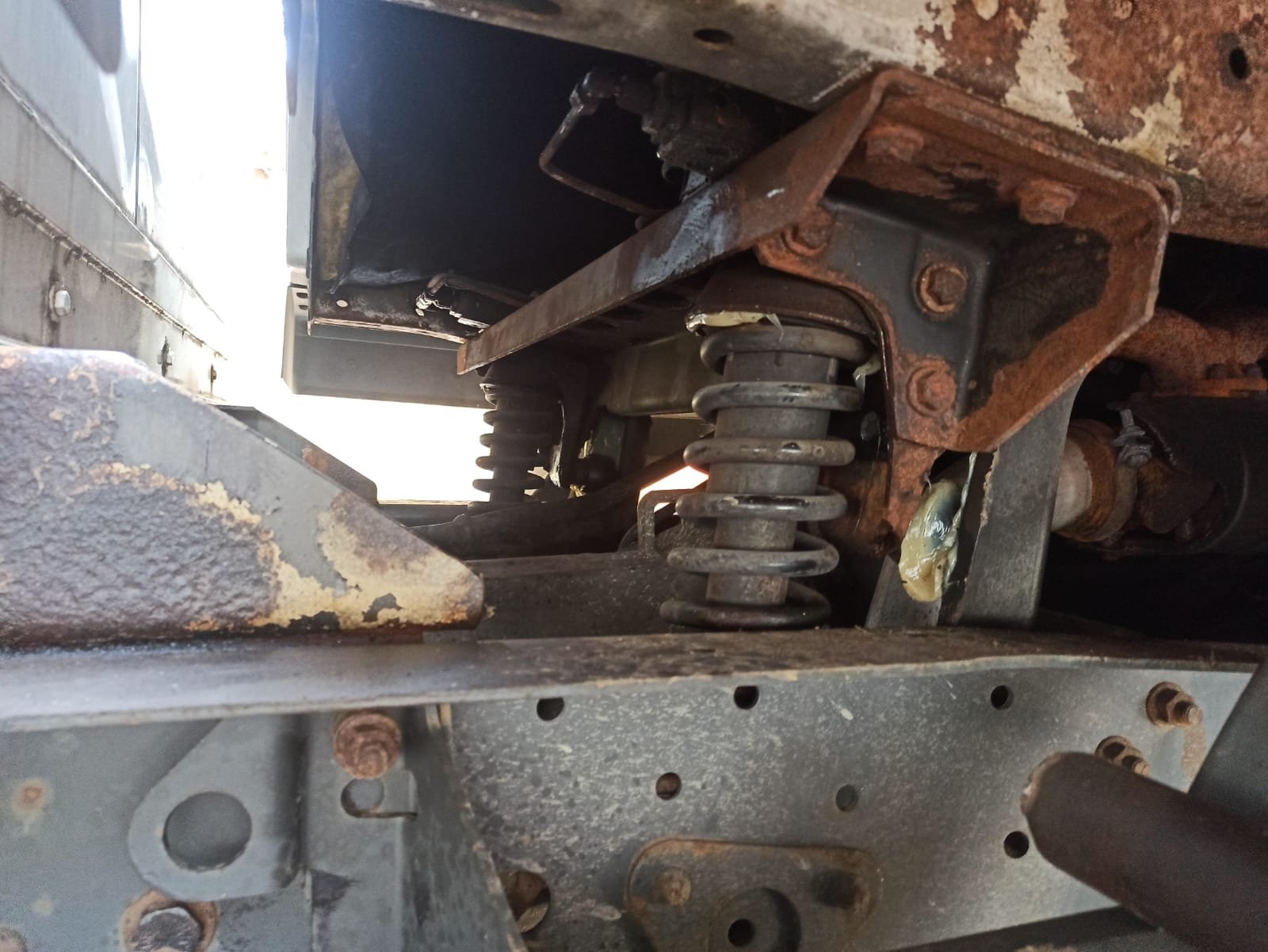

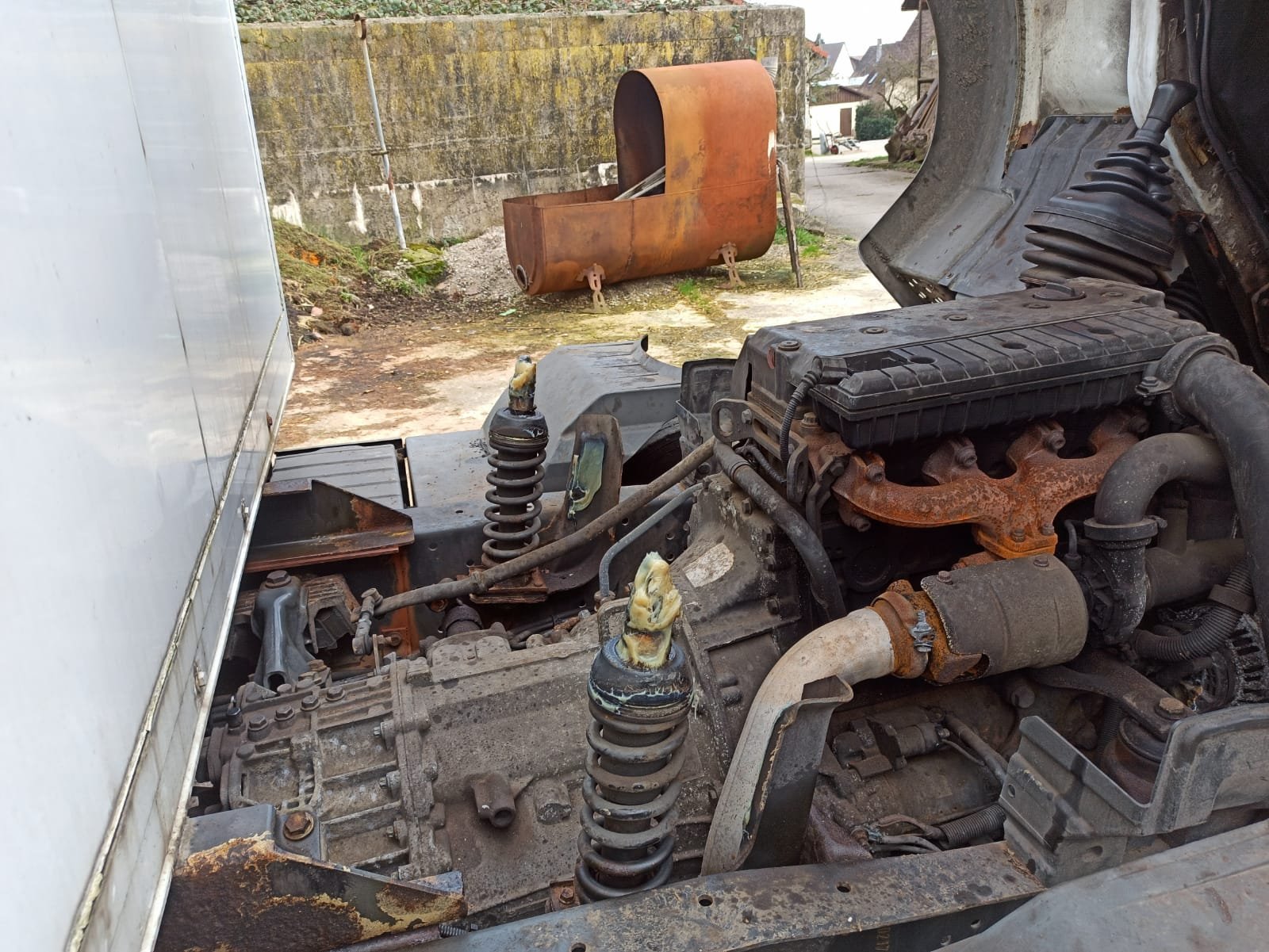

Anbei zwei Bilder von Verriegelung rechts und links. Man kann deutlich den Unterschied sehen.
Aber ohne Erfolg.

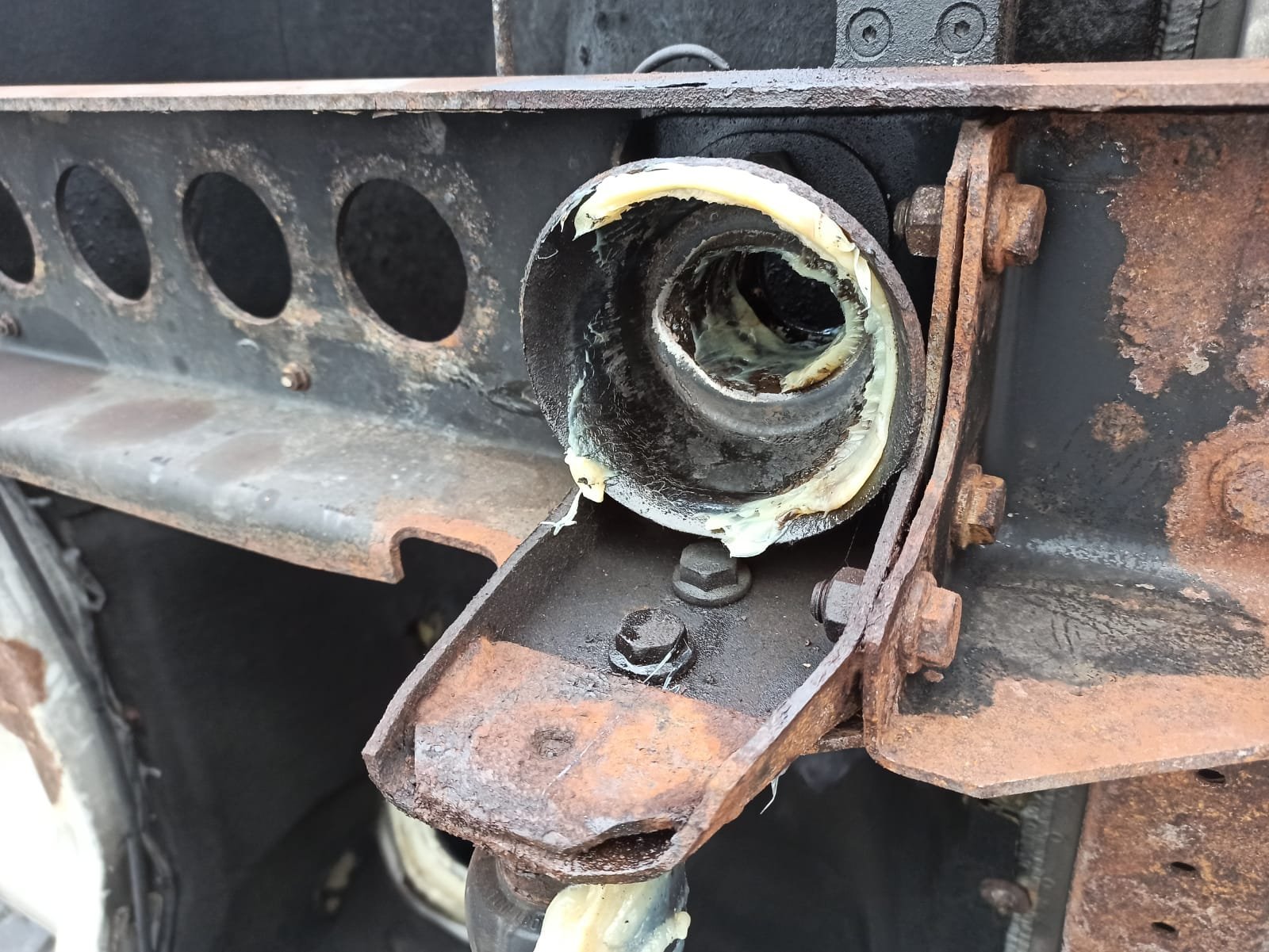

Vielen Dank für die Antwort, ich sehe da keine Chance an Zylinder ranzukommen.
Von der einen Seite ist der riesen Kühler und an der anderen Seite ist der Hauptträger.
Laut dem Hersteller Weber Hydraulik hat er nur die hydraulische Entriegelung die auf den Bilder zusehen ist.

Aaalso…. Betätigst du die Pumpe, entriegeln zuerst die Schlösser, dann fährt der Hubzylinder aus und kippt die Hütte….
Soweit die Theorie….
Aber: die beiden hydraulichen Verreigelungen auf den beiden gezeigten Federdämpfern brauchen ab und an mal etwas Fett um beim Pumpen zu entriegeln….
Gehen die Schlösser nicht richtig auf, helfen Schläge mit nem Schonhammer auf die selben manchmal…
Kommt man gut über die Radkästen ran…. Wenn die Schlösser entriegeln, ist die Hütte eigentlich frei zum Kippen….
Die Fahrerhauslagerungen sieht man vorne unter dem Grill gut neben den Schwingungsdämpfern, die sind unkritisch bzgl. dem Kippen… Machen wenn ausgeschlagen eher „Lärm“ auf Pisten, verhindern aber nicht das Kippen…
Es sei denn, die Hütte ist vollgepackt mit was weis ich für Gerödel / Gewicht (und evtl. Gepäckträger obendrauf???) Da tut sich der Hubzylinder beim Atego schwer, da weit vorne und nicht unbedingt überdimensioniert…. Speziell bei langem Fahrerhaus….
Was dann hilft ist leichte Hütte - d.h. ausmisten bzw. ausladen - und um es auszutesten, evtl. mit Seil die Kabine beim Pumpen nach vorne ziehen, um beim Pumpen den Hubzylinder zu unterstützen….
Das Fahrerhaus ist nur durch die beiden Dämpfer hinten und die vorderen Kipplager mit Schwingungsdämpfer gelagert… Mehr kann da nicht rumzicken, Es sei denn die Hütte ist vollgepackt….
Hebel und dergleichen (auch keinen Drehstab…) gibt es bei der hydraulischen Kippvorrichtung als Fehlerquelle nicht, nur die Pumpe, die hinteren Schlösser und den Hubzylinder… Und das Hüttengewicht als solches…. Und: sind die Anschlüsse and der Pumpe vertauscht, geht auch nix bzgl. Kippen… Das wäre aber ein übles Foul…

Vielen Dank für die Antworten @Man Fahrer ich komme aus 74632 Neuenstein, in der Nähe von Heilbronn.
Da wir den LKW gerade erst gekauft haben ist die Hütte komplett leer.
Wegen den zwei Federn hinten: Entriegeln die nur und die Federn unterstützen den Kippvorgang? Oder sind das auch Zylinder die mit drücken?
Man sieht ja, das die Feder auf Fahrerseite sich kaum bewegt.
Kann dieses Bauteil das Problem sein? Also das hier blockiert?

Ahja, ich den sehe den drück Zylinder vorne und kann ihn auch anfassen. Aber das ist so eng, ich weiß nicht wie ich da mit Werkzeug hinkommen soll.

So gut es geht etwas Druck aufbauen und dann mit Schonhammer paar Schäge auf die Verriegelungen geben… Wie gesagt, da kommt man gut dran in den Radhäusern…. Dann schnalzen die oft auf so wie es sein soll…. Ohne Druck tut sich da an den Verriegelungen nix….
Ja, ist ne Folgesteuerung… Du gibst Druck auf das System, dann öffnen die Verriegelungen und dann fährt der Zylinder beim Weiterpumpen aus….
Die Verriegelungen selbst greifen in Köpfe am Ende der Federlagerung… daher müssen die Verriegelungen diese Köpfe freigeben, sonst ist nicht mit Fahrerhaus kippen….
Vorsicht mit nem Flaschenzug…. Man muss wissen, wo man den ansetzt, sonst hast du ruck-zuck das Fahrerhaus verzogen….
Notfalls: in ne Sternenapotheke fahren und dort Rat suchen wenn sich gar keine Lösung auftut…..
Good Luck!
Good Luck!

Re: Atego Führerhaus Kippen
Es war die Verriegelung!
Gezielt mit dem Hammer die Gegend um die Verriegelung bearbeitet und es ging mit etwas externen Hilfe hoch.
Der Zylinder scheint in Ordnung zu sein, aber kurz davor ist ein T-Stück und hier kommt die Suppe raus.
Das wird morgen gewechselt und dann mal schauen ob alles funktioniert wie es funktionieren soll.
Vielen Dank für eure Hilfe!
Im 1. und 2. Bild in Beitrag #1 sieht man die Verriegelungszapfen des einen Dämpfers freigegeben, im 3. Bild (mit dem Wagenheber) mit dem anderen Dämpfer ist der Verriegelungszapfen nicht freigegeben… Da hängt das Fahrerhaus fest denn hier ist das Schloss nicht aufgegangen…. Wie gesagt, Schonhammer-Schläge auf die Verriegelung helfen dem Atego da oft wenn man zuvor ein wenig Druck auf das System gibt….
Die Weber-Pumpe hat bei uns zumindest zwei eindeutige Stellungen, auf und ab… Beides 45 Grad… Halt entweder nach oben oder nach unten, ist bei uns aber auch beschriftet… Gottseidank: denn ich würd`s bestimmt falsch machen…. Bei 50/50 wähle ich oft die falschen 50….
Anyway: Problem gelöst, Hütte nicht verzogen, und Fix hier für die Nachwelt hinterlassen, falls mal ein anderer Atego nicht Kippen will ….
Und: bitte Verriegelung fetten, sonst rufst du den Tröt bald wieder auf….

damit man da besser miträtseln kann und ein paar brauchbare Tipps dabei rauskommen wäre evtl. Bilder von der Stelle, die nicht einrastet hilfreich. Ohne selbst einen Atego zu haben tippe ich darauf, dass da entweder etwas verbogen oder schwergängig ist. Kannst Du den Einrastmechanismus anders betätigen?
danke für die Antwort, anbei die Bilder.
Habe gerade mit Weber Hydraulik telefoniert, der Werkstattleiter meinte, dass die letzten cm vom Eigengewicht passieren.
Als die Pumpe pumpt bis kurz vor Schluss und dann muss sie reinfallen.
Also irgendetwas ist hier im Weg.
Eine Vermutung ist, dass die Schlösser zu früh zu gehen, aber das müsste man am Fett an den Nippel sehen.
Ich werde mir mal ein Endoskop besorgen und versuchen zu sehen, was in der Führung passiert.
Falls jemand eine andere Idee hat, bin ich offen dafür :-) :-)
