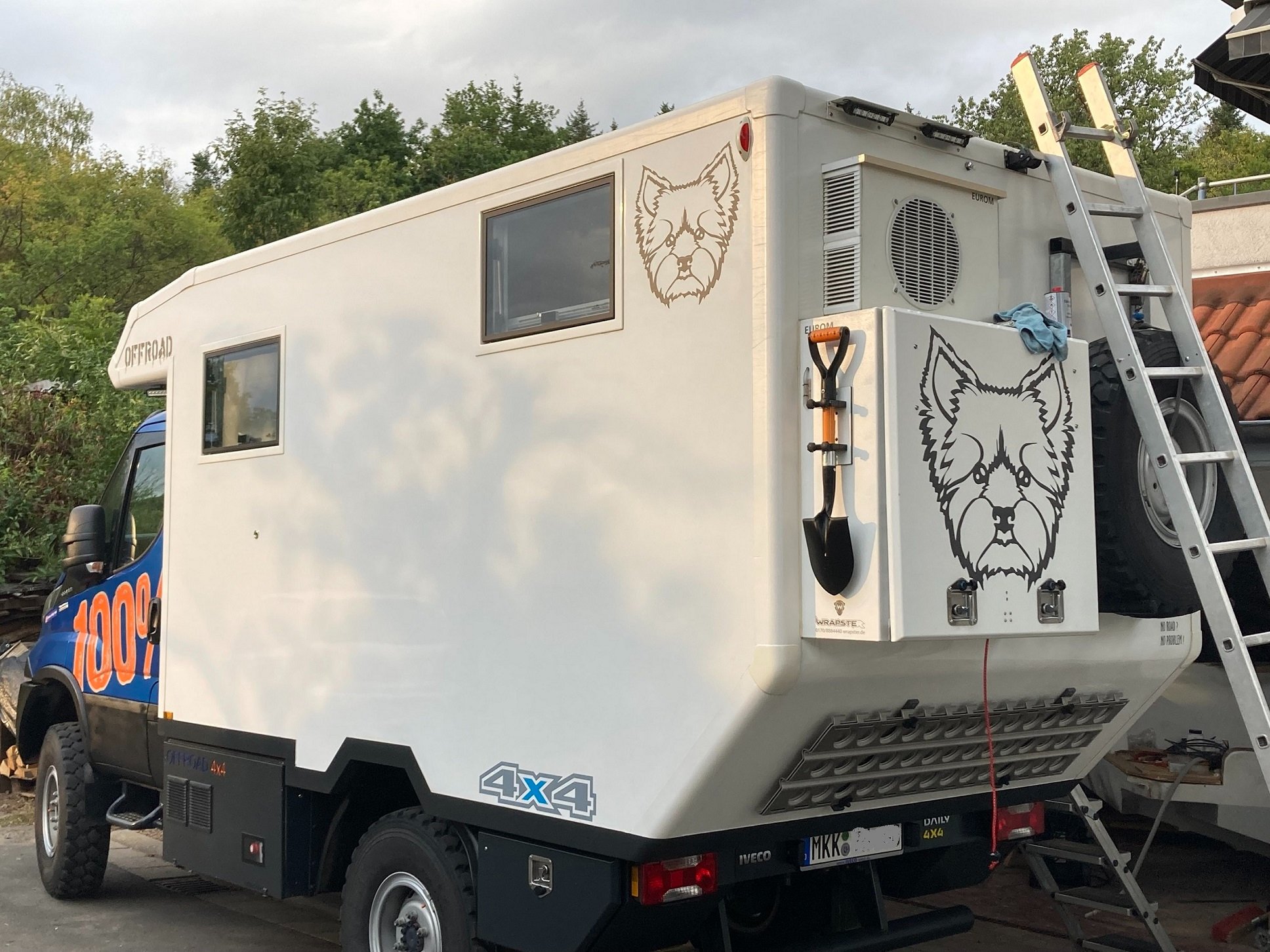

Wir haben seit vier Jahren eine Splitklima im Einsatz. Das ist eine Eurom 7000, wie sie auch bei Wohnwagen zum Einsatz kommen.
Macht bis jetzt keine Probleme.

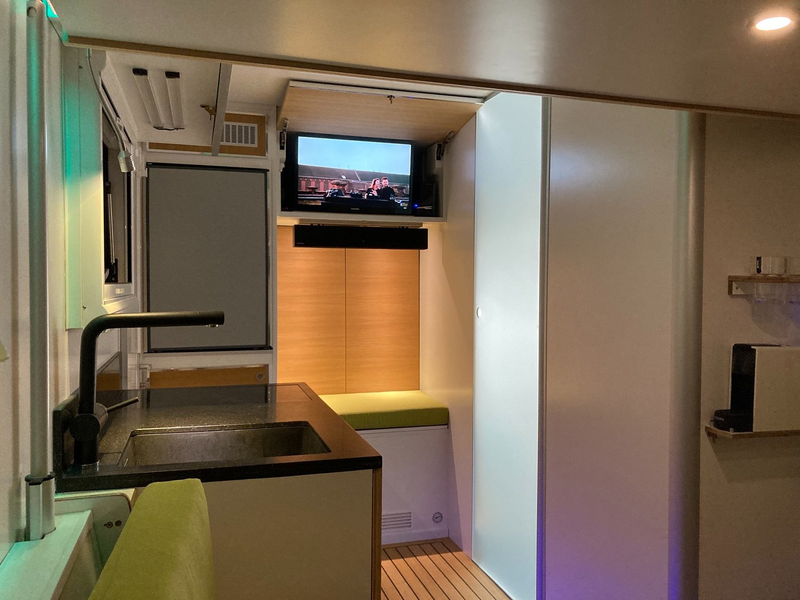

Ach ja, der Verdampfer muss ja auch irgendwo hin. Er befindet sich hinter dem Bildschirm. Der Ausströmer oberhalb der geöffneten Klappe.
LG Stefan
Ist da das Innenteil fest verbunden mit der Außeneinheit? Das sieht auf dem Bild so aus oder wie wird das Gerät Montiert sonst bräuchte man ja ein Mega loch in der Wand.
... die fest verbundenen flexiblen Schlauleitungen verbergen sich hinter den beiden Schranktüren. (Unterhalb der Soundbar)
Die Leitungen habe ich quasi, "im großen Bogen" ,dahinter versteckt.
Gerade in Südeuropa habe ich die "Wohnwagensplitklimas" echt massenweise gesehen. Der Kompressorteil hängt dann an zwei
Haken unterhalb eines Fensters, das ist dann mit einem Minispalt für die Kältemittelleitungen geöffnet. Ich wäre sonst echt auch gar nicht auf die Idee gekommen, so eine Splitklimaanlage anzuschaffen, bzw. diese "Womwagenklimas" haben mich erst auf die Idee gebracht. :idee:
Die Teile müssen ja auch irgendwie "rüttel und schüttelfest" sein, da sie ja während der Fahrt ja im Wohnwagen tranportiert werden.
Eine EUROM AC 2401 gibt es ja schon an ca. 409 Euro. Was das mit "ABMELKEN" zu tun hat, verstehe ich überhaupt nicht.
Geht es überhaupt billiger??
Ich habe meine 7000 er gebraucht, für knapp unter 400 Euro, gekauft.
Die Kälteleistung ist echt enorm. Ach ja, eine Fernbedienung hat die Anlage auch. :spiel:
LG Stefan

und genau das liegt das Problem ich hab und möchte kein Fenster wo ich die Klima raus hängen kann. Dh Fest verbundene Einheiten gehen bei mir nicht. Das inne teil muss zur Montage vom Außenteil getrennt werden können. So das ich nur ein Kleines loch für Kondensat und Kälteleitung benötigte.
Daher ja meine Frage wie du das Montiert hast. Die Wohwagenklimaanlagen sind "am Stück" Die klassischen Splitklimageräte kann man "trennen"
Ich verstehe nicht wie du das Gerät durch die Wand bekommen hast. Du musst ja irgendwie von Innen nach außen kommen und ein Fenster hab ich in deinem Bild nicht gesehen?

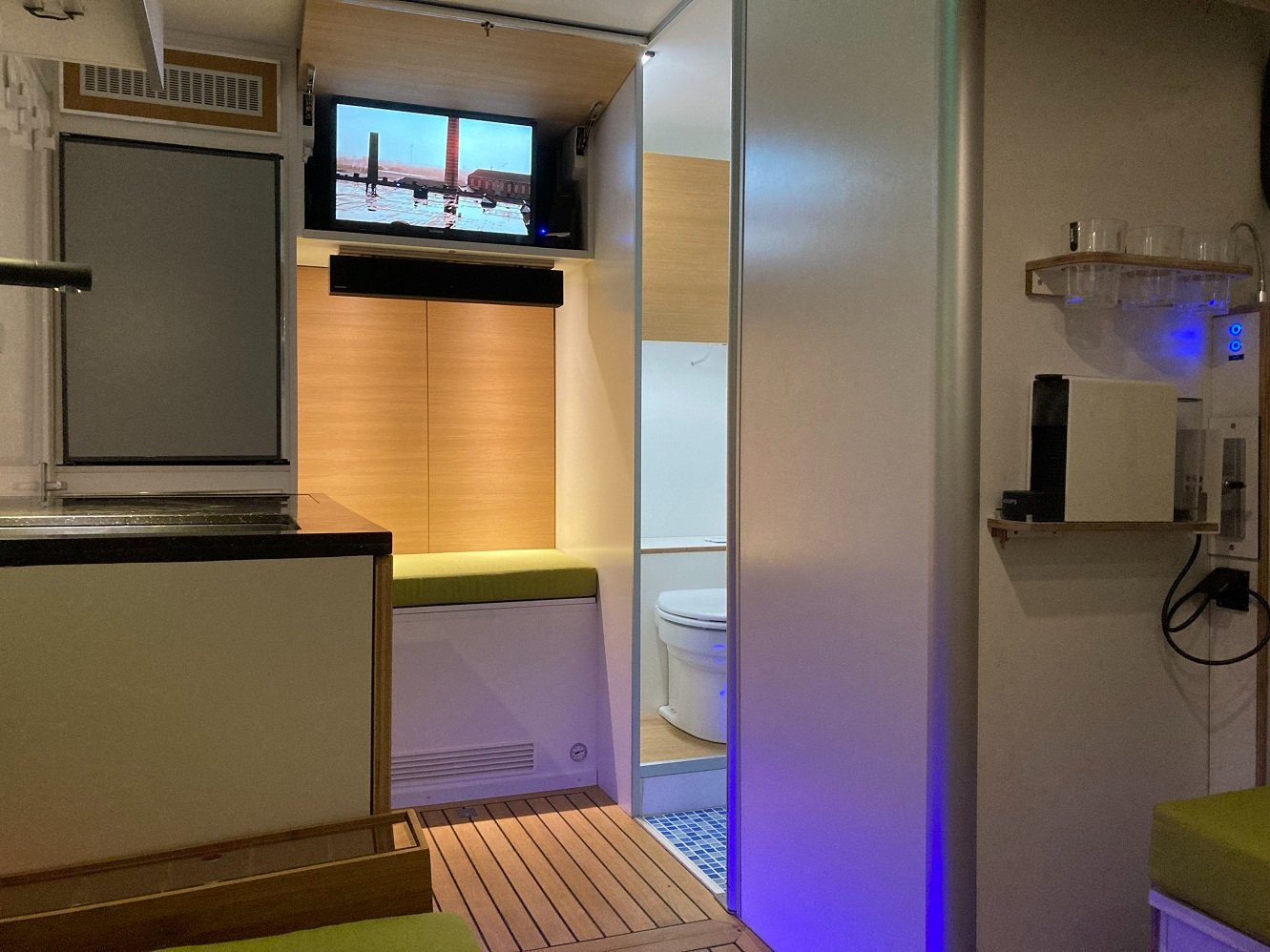

der Kompressorteil steht zu einem Drittel im Badschränkchen, oberhalb der Toilette.
Vom Badschrank geht es dann mit den Schläuchen nach links hinter die beiden Klapptüren unterhalb der Soundbar. (im Bogen) Dann von da aus, hoch zum Verdampfer und Ausströmer. Ein "Loch" gibt es praktisch nur zwischen dem Badschränkchen und dem Klapptürenschrank in der Mitte.
Ich habe die Klima komplett "am Stück" verbaut und die Möbel im Anschluss quasi drum herum.
Ich habe leider nur dieses eine Bild.
LG Stefan

Hast du da keine sorge das der riesen Übergang nach draußen bei regen undicht wird?
Für mich ist das so leider keine Lösung ich kann / will nur ein kleines Loch in der Wand haben. Hat auch mit Schallschutz zu tun. Ich hab den Technikraum im neuen Konzept extra Separat gehalten um möglichst wenig Lärm innen zu haben.

Dieses Modell schein es von Eurom nicht mehr zu geben, ich finde nur noch die AC3501… oder irre ich mich da?
Kann man für die Montage das Innen- und Aussengerät trennen oder wie hast du die bei dir eingebaut?
Gruss Michael (AutoVilla)
