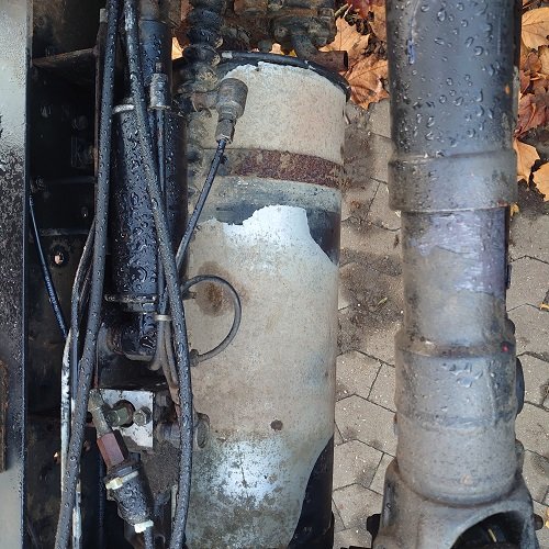

wir sind neuer Besitzer einen Iveco 75 -16 Single mit Tank.

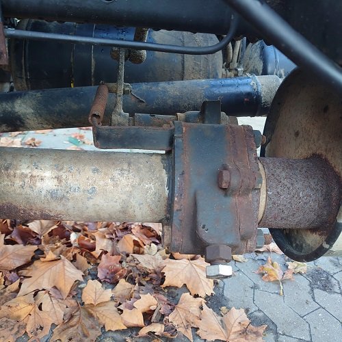

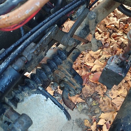

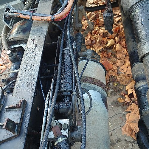

nun meine Frage.... im Heck waren zwei Bowdenzüge, einer fürs Gas und einer ging über deine Zylinder auf den Auspuff, von dort aus mit ca 40mm wieder zum Tank, in den Tank!?
Kann es sein, dass dieser zum erwärme des Wassers war und kann ich das ganze Gerümpel einfach so abbauen!?
vielleicht hat der Schwarm ja eine Idee.
Danke im Voraus.

Das ist die Venturi-Düse um Wasser anzusaugen .
Entweder schraubst du sie ab oder bastelst daraus einen Zentralstaubsauger .....

wie Oliver schon korrekt geschrieben hat, ist das die Venturi-Düse. Die wird beim Pumpenbetrieb benötigt, um den Unterdruckbereich der Pumpe, also u.a. die Saugschläuche zu füllen, so dass die Pumpe danach richtig arbeiten kann.
Wenn Du nicht planst, die Pumpe am Fahrzeug arbeitsfähig zu belassen, wirst Du dieses Teil nie brauchen. Wenn Du es (spätestens mal bei der Revision des Auspuffs) rauswirfst, lege es für irgendjemanden, der das Teil an seiner Feuerwehr braucht, beiseite.

Ich habe ein baugleiches Fahrzeug Umgebaut. Schmeiß einfach raus das Zeug incl dem Ventil in der Abgasanlage. Brauchst du nie wieder.
Lg Didi
