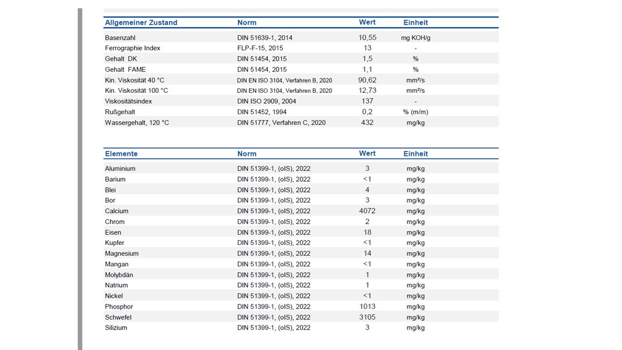

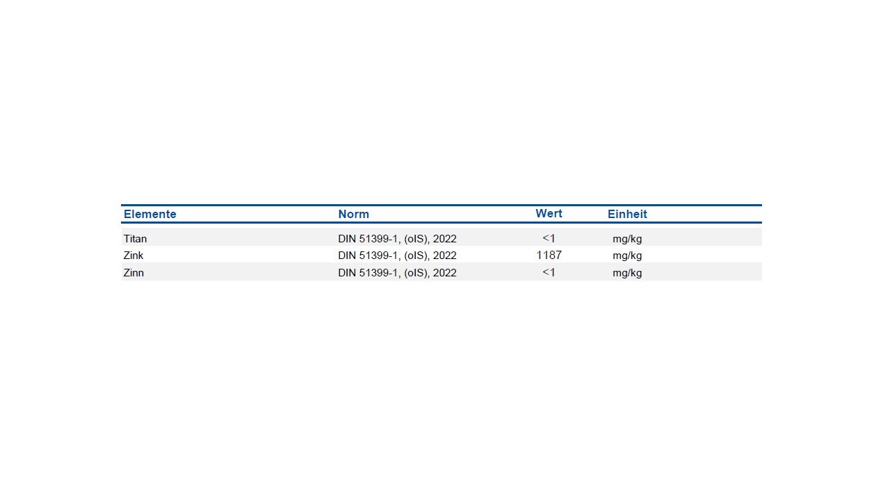

ich hatte die Gelegenheit, mein Motoröl nach 15.000 km durch Fa. Fuchs untersuchen zu lassen - Gesamtlaufleistung 34.000 km.
MB 1222 OM 421 TITAN TRUCK PLUS 15W-40.
Ergebnis:
anbei finden Sie den Untersuchungsbericht zur Ölprobe aus Ihrer Feuerwehr.
Im Ergebnis befindet sich das ÖL in einem recht guten Gebrauchszustand. Die Additivierung liegt leicht oberhalb des Niveaus im Vergleich zu Frischöl, was auf Ölverdampfung zurückzuführen ist. Wassergehalt ist normal. Gehalt an Dieselkraftstoff mit 1,5% i.O.
Auch bei den Elementen keine Hinweise auf sich anbahnende Schäden im Motor.
Der letzte Satz ist beruhigend, damit es so bleibt, werde ich das Öl alle 15.000 km wechseln.
In der Bedienanleitung und meinen Unterlagen konnte ich keine MB Angabe zum vorgeschriebenen Ölwechselintervall finden,
aber bei 15.000 km müsste ein Fernlastzug alle 4 - 6 Wochen einen Ölwechsel machen - ist das so?
Gruß Arno

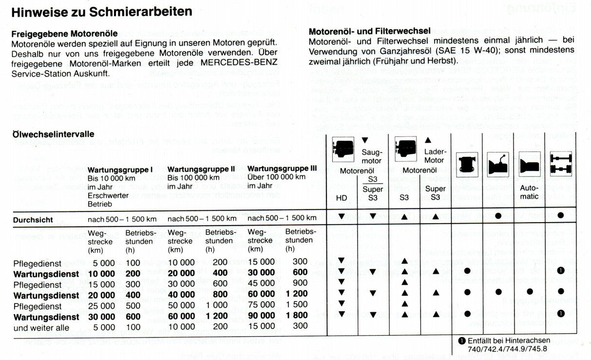

Hallo Arno,
MB unterscheidet bei den Ölwechselintervallen nach Belastung des Fahrzeugs, demnach haben Fahrzeuge im Langstreckenbetrieb längere Ölwechselintervalle.
Aus dem Wartungsheft für MB 709 (BM 673) bis 3850 (625) (was eigentlich jedem LKW beilag):
