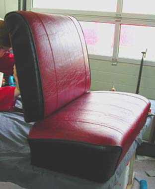

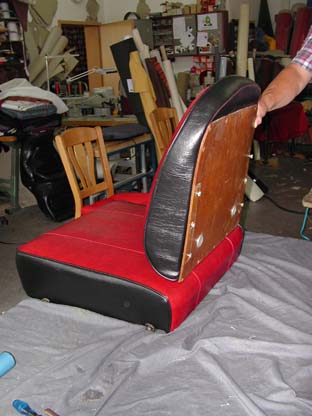

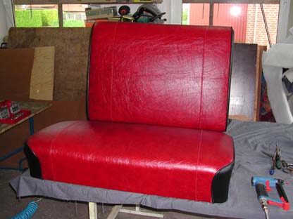

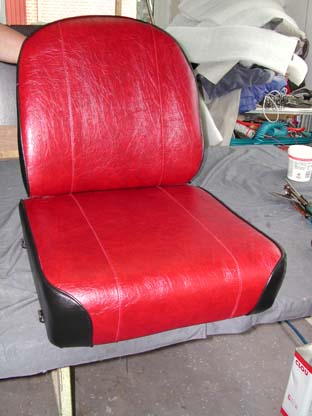

habe heute mal einige Magirus-Sitze neu bezogen.
So schön kann er dann aussehen.
Gruß Alfred

Hut ab. Sieht wirklich toll aus. Bist du Sattler? Oder einfach nur Naturtalent?

Hmmm, sieht toll aus. Darf ich meine Möbel auch vorbei bringen?
Hätte da noch zwei Sitzbänke. zwei Einzelsitze und zwei Schwingsitze.
Gib mal ein paar Tips wie Du das so toll hinbekommen hast. Sehe ich das richtig daß Du da sogar Kederband oder wie das heißt rangemacht hast? Schreib mal wie man so was macht.
Kunstleder oder echtes?
Steht bei mir auch noch an, ich will evtl. Alcantara-Imitat nehmen (Mikrofaser), habe damit schon meinen Himmel gemacht.

Na, ist ja auch mein Beruf.
Raumausstattung und Autopolsterei.
Gruß Alfred
