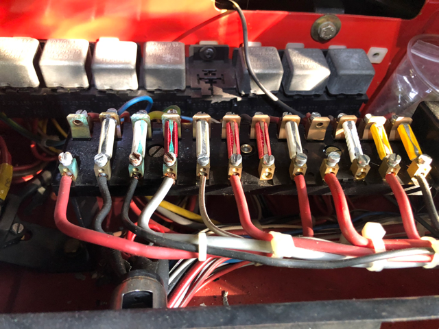

Zunächst hab ich vorsichtshalber Sicherung 16 entfernt, die laut Belegungsplan für die „Heizung“ zuständig ist. Ich hoffe, damit ist die Fremdheizung gemeint.

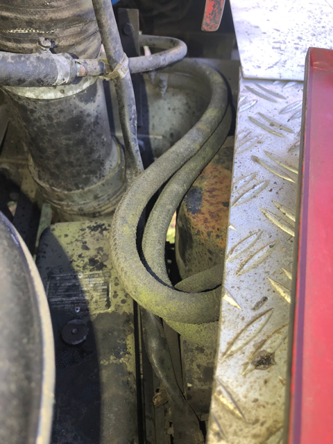

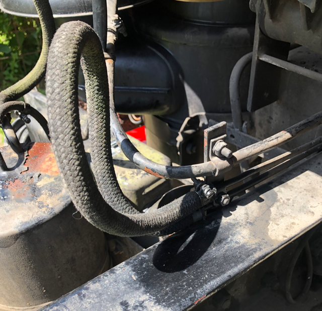

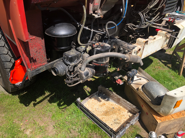

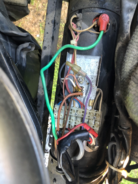

Nachdem der alte Endtopf und die Luftleitungen entfernt waren, hab ich mal unter die Abdeckung des Brenners geschaut.
Uii dachte ich mir, ganz schön viele Kabel. :eek: Zieh mal lieber den Publikumsjoker im Forum. Darf ich den in der Heizung ankommenden Kabelbaum einfach abbauen oder hängt da noch irgendwas dran, was nix mit der Heizung zu tun hat, sondern dann zu einem, Ausfall in anderen Bereichen am LKW führt?

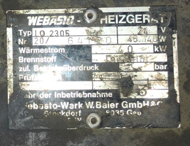

Dann der zweite Punkt: ich glaube, die Arbeit ergibt überhaupt nur dann Sinn, wenn ich die Spritzufuhr unterbinde und das System wieder schließe
Die Heizung erhält den Sprit meiner Meinung nach direkt aus dem Tank. Der Rücklauf mündet in den Motor, glaube ich gesehen zu haben. Ich vermute, der vernascht dann den Diesel, welchen die Heizung nicht verdaut hat? Die obere Flexleitung zeigt den Rücklauf, die untere kommt aus dem Tank.
ODER, es ist andersherum und die Heizung kriegt den Diesel, den der Motor nicht gebraucht hat und der Rücklauf geht in den Tank? Ich weiß es noch nicht. Es ist für die Frage aber auch nur sekundär von Belang, denke ich.
Da ich mir die Option offen halten möchte, an demselben Platz wieder eine Standheizung - für den Außenbetrieb geeignet - zu montieren, möchte ich gern die Flexleitungen, die an der Heizung enden/beginnen, kurzschließen, also direkt verbinden und die Heizung aus dem Kreislauf entfernen.

Moin, der Kabelbaum geht zum Heizungsschalter halb rechts im Armaturenbrett. Der kann dsnn mit raus.

Er hängt am Rücklauf der ESP zum Tank. Kurzschließen geht, einfach mit einen Flexschlauch die beiden Stahlleitungen am anderen Ende der Flexschläuche verbinden.

Moin, Mit einer Schlauchschelle. Der Diesel ist in dieser Leitung drucklos und läuft im Gefälle zum Tank. Da kannst Du die Schelle weiteverwenden, die Du beim Abziehen des Schlauches vom Heizungstank gewinnst

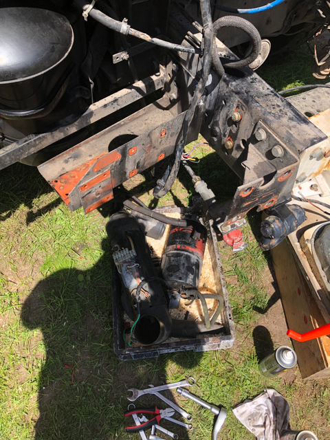

#6 Beitrag von Sofa74 » 2023-05-29 19:19:00
Lieb Gemeinschaft,
heute ging’s fröhlich weiter. Wieder rein manuell, da ja noch Pfingsten ist. Außerdem braucht der Körper Training. :D
Erstmal Platz schaffen.
Dann alles rrrrrraus!
Frontschnute wieder montiert und gut.
Freundliche Grüße,
Sven
