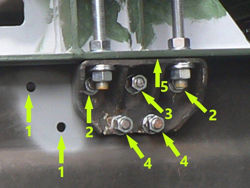

#5 Beitrag von Ingenieur » 2023-04-24 19:40:42
Beispiel Befestigung Krankonsole am Rahmen vom KAT-Kipper:
1)
Zwei Restlöcher, von der alten Konsole, wo die Staubox mit befestigt war.
Im Original waren es drei Nieten.
Das eine Loch habe ich weiterverwendet und aufgrieben (Nummer 2 links).
2)
Zwei von drei Schrauben, die die Abscherkräfte der Konsole aufnehmen.
(Schraubenbelastung auf Abscheren)
Je eine Passchraube 8.8.
Das Gewinde der Schraube beginnt ausserhalb des Blechs vom Rahmen, und ausserhalb des Blechs von der Konsole.
Schraubensicherung mit Loctite.
3)
Eine von drei Schrauben, die die Abscherkräfte der Konsole aufnehmen.
Schraubensicherung mit Kontermutter.
4)
Eine von zwei Schrauben, die das Abheben (Kippen) der Konsole verhindern.
(Schraubenbelastung auf Zug)
5)
Luftspalt, damit die Lafette vom Kran auch garantiert auf dem Rahmen liegt.
Das Blech oben verbiegt sich dann elastisch ein paar zehntel Millimeter nach oben.
Das Foto ist während der Montagearbeiten entstanden.
Die Zugverspannung hat selbstverständlich überall Kontermuttern bekommen.
Die Zugverspannung sind Gewindestangen der Güte 8.8
Bedingt durch die Länge der Gewindestangen ist die Dehnung unbedenklich.
Weil die Gewindestangen auf Zug belastet sind, stört auch das Gewinde nicht.

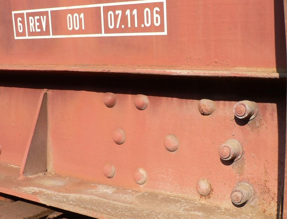

Nicht umsonst erstetzt die DB abgerissene Nieten durch Schließringbolzen.
Das ist dann hinterher auch wieder eine GV-Verbindung, aber die Bolzenlänge ist größer.
Foto vom Bahnhof Sehnde bei Hannover:
Man erkennt die Länge der Schließringe.
Es ist etwa die doppelte Dehnlänge einer Schraube.
Aus gutem Grund verwendet die DB KEINE Durchmischung von Schrauben und Nieten.

Ingenieur hat geschrieben:
2023-04-24 19:40:42
4)
darf ich fragen warum hier auch eine Passschraube genutzt wurde? Wenn die Schraubenbelastung auf Zug ist und nicht auf Scherung, hätte man sich das doch sparen können.
Die Schraubensicherung finde ich etwas merkwürdig... ich hätte im "gehobenen" Fahrzeugbau DIN985, DIN980 und/oder Nord-Lock erwartet.

Daran musste ich bei dem Bild vom Ingenieur auch denken. Zwei U-Scheiben übereinander produzieren nach Adam Riese die doppelte Setzung und damit Verlust an Spannkraft.... Habs nichts mehr genau im Kopf aber ich glaube jede Fuge wird mit grob -1/10 Dehnungslänge in die Vorspannung eingerechnet. Auch ein Grund wieso Mercedes keine losen Unterlegscheiben mehr bei wesentlichen Teilen nutzt, sondern eben Bundmuttern/-schrauben. Man spart pro Schraube zwei Fugen.

4x4V10 hat geschrieben:
2023-04-25 10:14:07
2023-04-24 19:40:42
4)
Die Fragen kann man stellen, sie sind auch berechtigt.
Deswegen die Antworten:
Die unteren zwei Schrauben hätte man auch ohne Passung realisieren können.
Einerseits ist es die Serie, die beim Montagebtrieb Fehler vermeidet,
zweitens die Theorie.
Es kann sein dass die beiden unteren Schrauben ein paar Prozent doch noch über Abscheren Last wegbringt.
Ingenieuere rechnen mit 3 bis 5 % Fehler.
Solche Sicherheiten vergibt man nicht.
Da ist es der 'Angstfaktor' von den Passschrauben nicht abzuweichen.
Zweitens die Schraubensicherung.
Einerseits muss man eigendlich von einer Muttersicherung sprechen.
(Die Schraube an sich - insbesondere wenn es denn eine Passschraube ist - macht ja ihren Job.)
Es ist bei den Original-Konsolen beim KAT aber nicht viel Platz.
Eigendlich waren sie ja mal eingenietet.
Das entfällt hier.
Also war eine andere 'Muttersicherung' der äusseren Schrauben von Nöten.
- Loctite -
2023-04-25 11:45:52
2023-04-25 10:14:07
Das entfällt hier.
- Loctite -
und was spricht gegen meine Vorschläge? In der Regel deutlich sicherer als Loctite an einer DIN934. Und gerade dein Argument mit "nicht viel Platz" macht mich dann doch etwas stutzig in Bezug auf die Lösung mit den Kontermuttern... Kontermuttern als Schrauben- (oder wenn Du möchtest Mutternsicherung) sind doch seit Jahrzehnten überholt.
Und welchen Zweck sollen genau deine zwei DIN125 übereinander erfüllen? Wenn es um Stabilität geht, wäre ja wohl eine DIN7349 das Mittel der Wahl gewesen.
Bitte nicht als Angriff sehen, ich möchte nur dazu lernen.
