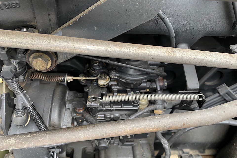

So, nun haben wir das Problem genau lokalisiert und beseitigt. :D
Der Hebelarm am Vergaser war nur bei niederen Temperaturen schwergängig und hat dann verzögert angesprochen.
Wenn alles von der Motorwärme erwärmt war, ist die Gasannahme wieder normal gewesen.
Wir haben nun beide Hebelarme zusammengepunktet so dass beide Federn gemeinsam ziehen und zusätzlich wurde noch eine weitere Rückzugfeder eingesetzt. Jetzt spricht das Gaspedal auch wieder in kalten Zeiten an.
Mal schauen, wann wir dazukommen um das Teil zu zerlegen, zu reinigen und mit passendem Fett zu schmieren.
Gruß Jörg

Das ist kein Vergaser, sondern eine Verteilereinspritzpumpe VEP.
Wenn der Hebel schwergeht, liegt es hoffentlich nicht an der VEP selber, da gibt es auch nix zu schmieren dran ... und zerlegen als nicht-Fachkundiger - davon kann ich nur dringenst abraten!
Der Hebel ist auf einer Verzahnung montiert, stimmt die Stellung zueinander nicht, weil sich Amateure dran zu schaffen machen, ist die Einstellung der ganzen VEP betroffen :eek:
Ich kann auch nur ausdrücklichst davon abraten, an irgendwelchen Schrauben zu drehen!
Die Welle mit der Verzahnung dreht sich in einer Buchse und ist zusätzlich mit einem O-Ring abgedichtet, das hält Alles nicht ewig. Ein Tausch ist etwas für Fachkundige, versucht man das ohne Kenntnisse, muss nach der Aktion mindestenz die VEP auf den Prüfstand, wer sich richtig "anstrengt", bekommt die sicher auch kompett kaputt :totlach:
Also - erst fragen, dann schrauben :D

„wir“, bedeutet mein MAN-Mechatroniker, ich und einige ältere Kollegen (die kennen noch die alten L2000er) vom MAN-Mechatroniker.
Was geht dann, nur bei niederen Temperaturen, an der VEP schwer? Und bei höheren Temperaturen wieder leicht?
Es gab früher auch schon die Probleme mit den VEP’s, deshalb auch den Schweißpunkt setzen.
Gruß Jörg

An der VEP darf nix schwer gehen, weder kalt noch warm.
Es gab genug Fälle, bei denen die Buchse so ausgeeiert war, das der Hebel auf der Welle am Pumpendeckel schliff. Allerdings leckt die VEP dann auch massiv Diesel, da der O-Ring so nimmer den Pumpeninnendruck zurückhalten kann.
Wenn die Buchse wie beschrieben ausgeeiert ist, läßt sich der Hebel nicht nur in Drehrichtung bewegen, sondern auch hoch und runter kippen.
Mit genug Erfahrung läßt sich der Pumpendeckel im eingebauten Zustand der VEP demontieren und Buchse, Hebel + O-Ring sich ersetzen. Kann aber auch schiefgehen, ich mußte auch einige Male die VEP ganz ausbauen, weil die Grundeinstellung oder die Feder am Mengenhebel verloren gingen.
Deshalb meine Warnung vor Selbstversuchen.
Dieselpumpen waren immer Elektriker-Sache bei Bosch, Mechaniker haben daran nix zu suchen :D

Der Hebel lässt sich nicht kippen und alles ist (noch) dicht.
Welche Erfahrung hast du mit der Dichtung? Ging die altershalber oder durch entsprechende Km-Leistung kaputt? Unser MAN hat jetzt 120000 km und ist Bj 1999.
Ich vermute jetzt mal, dass es wohl an der Dichtung liegt….bist du nicht zufällig mal in der Stuttgarter Gegend und möchtest eine Reparatur am VEP durchführen?😉
Die Dichtung wäre dann noch das einzige was durch die höhere Temperatur geschmeidiger wird.
Na da schaute es bei der MAN Niederlassung noch anders aus, die haben noch einen alten Prüfstand und auch noch den „Passenden“ Mechaniker der sich damit auskennt.😁
Gibt es überhaupt noch Bosch-Dienste die das machen können? Hatte heute zufällig einen an der Strippe der meinte, dass sie sowas schon lange nicht mehr machen. Schein wohl, dass sich langsam das Wissen und Können in Wohlgefallen auflöst.
Gruß Jörg

Da wir nächstes Jahr nach Island fahren, haben wir uns entschieden dass wir zügig nach unserer VEP schauen lassen.
Wir hatten uns mit der Firma Deschler Dieselcenter in Schwäbisch Hall kurzgeschlossen, dann zügig einen Termin vereinbart und unseren MAN vorbeigebracht.
Es wurde die Laufbuchse (jetzt Stahl) und ein ausgeschlagenes Gehäuse ausgetauscht. Die VEP wurde komplett überholt und neu eingestellt. (Das Problem mit der Gasannahme bei Kälte war die Bronze Laufbuchse an der VEP)
Heute bei der Probefahrt war es der Hammer. Der Motor läuft jetzt viel ruhiger, sonst hatte ich bei ca. 650 U/min dass es im Führerhaus vibrierte und klapperte, das gab es jetzt nicht mehr😁. Der MAN nimmt jetzt viel direkter das Gas an und ist etwas agiler und zügiger unterwegs. Ich hatte bisher an einer Heimstrecke mit Anstieg immer ein kleines Problem. Wenn ich vom 3. in den 4. Gang geschaltet habe, war die Drehzahl dann knapp unter 1500 U/min, da konnte er bisher nur langsam Geschwindigkeit aufbauen. Heute war das kein kein Problem mehr, auch mit knapp unter 1500 U/min kam er nun zügig aus den Puschen😬😬.
Also die im Dieselcenter haben eine super Arbeit hingelegt, ich bin voll und ganz zufrieden.
