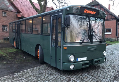

Guten Tag zusammen,
wir haben neuerdings auch einen nicht-Allradler im Fuhrpark.
Er ist natürlich nicht für abseits der Straße geplant, aber es kann natürlich immer mal ein Situation kommen, wo man bei Schrittgeschwindigkeit etwas mehr Bodenfreiheit vertragen könnte.
Kann mir jemand weiterhelfen in wieweit es möglich/zulässig/zulassbar ist am vorhandenen Luftfahrwerk eine manuelle Möglichkeit zur Höherlegung nachzurüsten?
Ich stelle mir das so ähnlich vor wie die Rollstuhlfahrerabsenkung im Linienverkehr. Im Handbuch steht in der Werkstatt ist die Höhe des Fahrwerkes einzustellen, von daher muss es ja eine Möglichkeit geben da einzugreifen oder?
VG Bruno
