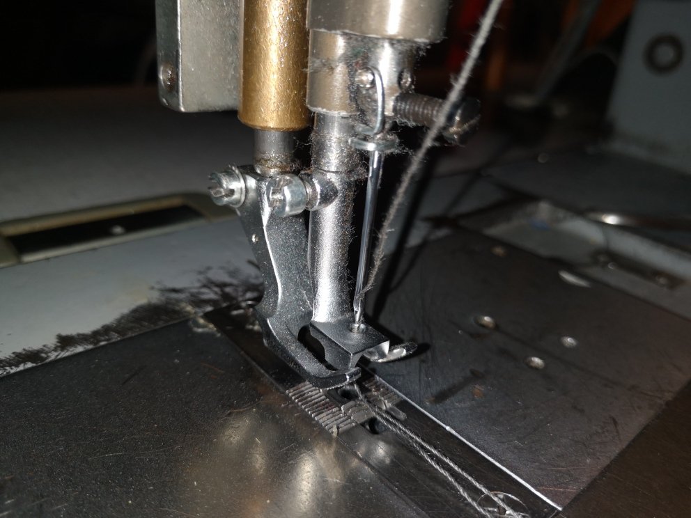

Sehr geehrte Damen und Herren,
die Bumsschüssel hat ja ein Verdeck. Das sieht zwar eigentlich noch gut, aber die Fenster sind milchig und wenn man es anfasst hört man das altbekannte Weihnachtslied; 'leise rieselt der Rost'. Die Gestänge sind also hin und bedürfen der Liebe.
Opa war, bzw. ist zwar Sattler, aber mit 9X Jahren nicht mehr in der Lage mir den Umgang mit Nadel und Garn beizubringen.

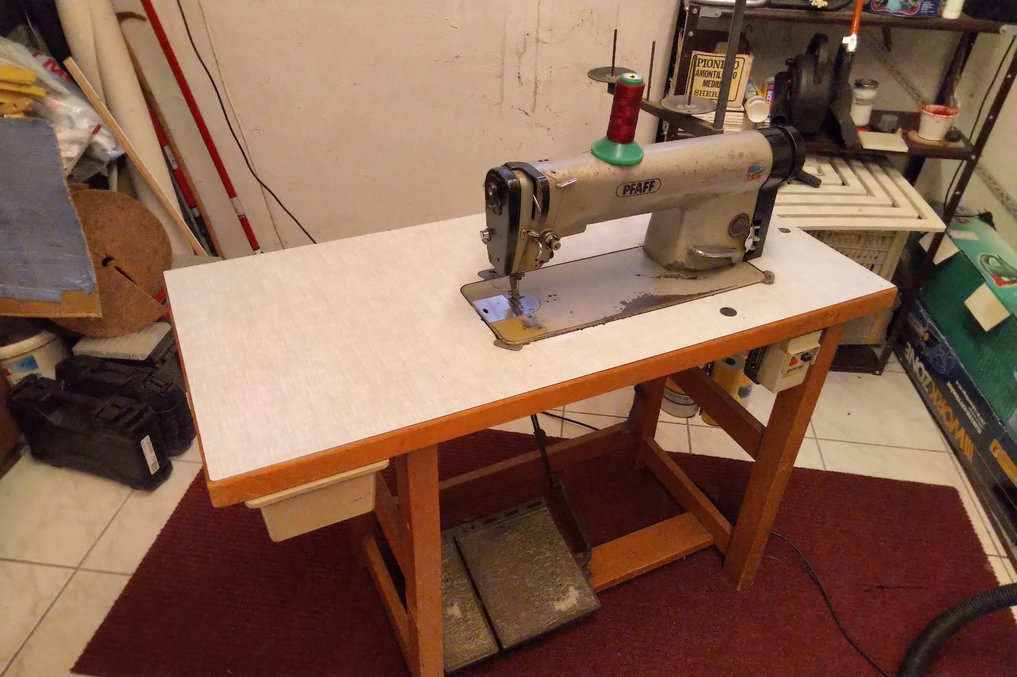

Er hat aber noch seine alte Pfaff im Keller stehen. :angel:
Das Maschinchen hat früher im Omnibus Werk in Mannheim Sitzbezüge genäht bevor es ordnungsgemäß das Werk verließ - sollte also den Job erledigen.
Um dieses Schmuckstück geht es:
Das ich durch die alleinige Anwesenheit der Maschine angefixt genug war das Verdeck nun selbst zu überholen muss ich der geneigten Leserschaft denke ich nicht weiter erläutern. Ihr kennt mich mittlerweile ja ein bisschen :angel:
Nun meine Frage(n):
1) hat einer zu der Maschine Unterlagen oder kennt sich mit sowas aus? Opa meinte der Transport an der Maschine sei tot (weshalb sie ausgesondert wurde), es wäre also nicht wirklich einfach mit ihr zu arbeiten.
2) welchen Stoff für das Planenverdeck nehme ich am geschicktesten? Ich dachte an UV stabiles, imprägniertes Canvas mit 550g/m^2 oder so.
3) welche Nadel und welcher Garn muss denn dafür verwendet werden?
4) wo bekomme ich bauartgenehmigte Scheibenfolien für die Plane um die Seitenfensterscheibchen da einzunähen?
5) welche Tipps- und Tricks gibt es vom allwissenden Forum denn zufällig noch von Euch?
Im Januar habe ich 'ne Woche Urlaub, da würde ich das Verdeck und die Rohrstruktur darunter gerne neu machen (also zumindest versuchen).
Ich danke Euch dass ihr mich an der Unendlichkeit Eures Wissens laben lässt:)

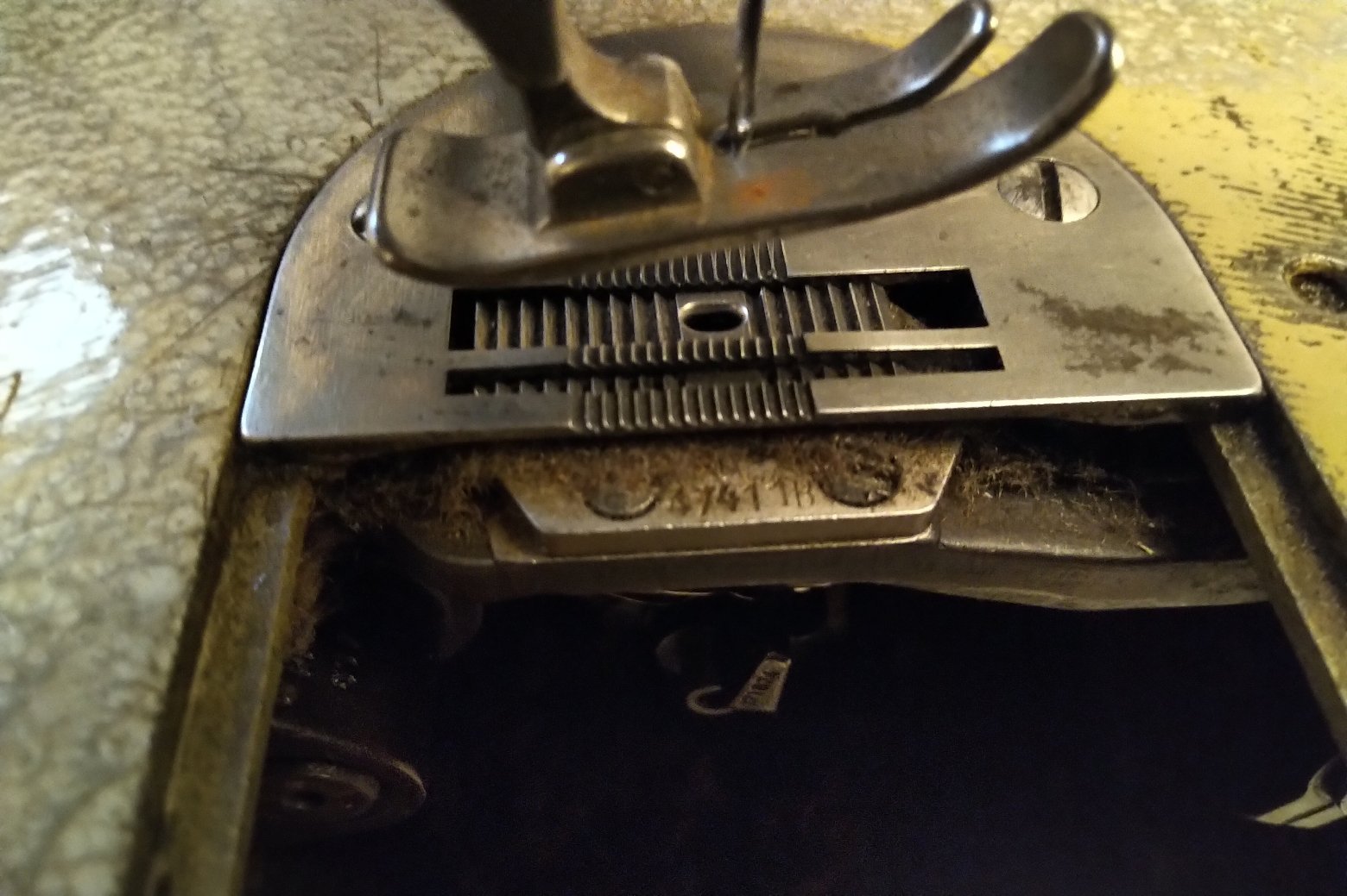

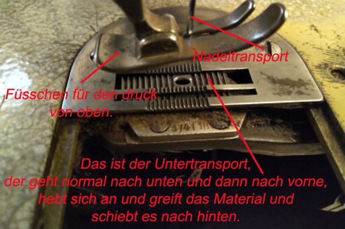

Dieses ist ein Schnellnäher mit 2 fach-transport, diese transportiert das Material mit der Nadel und unten mit gezackten Greifer unten nach hinten.
Eigentlich für Dekostoffe und leichte Polsterstoffe, es geht auch mehr.

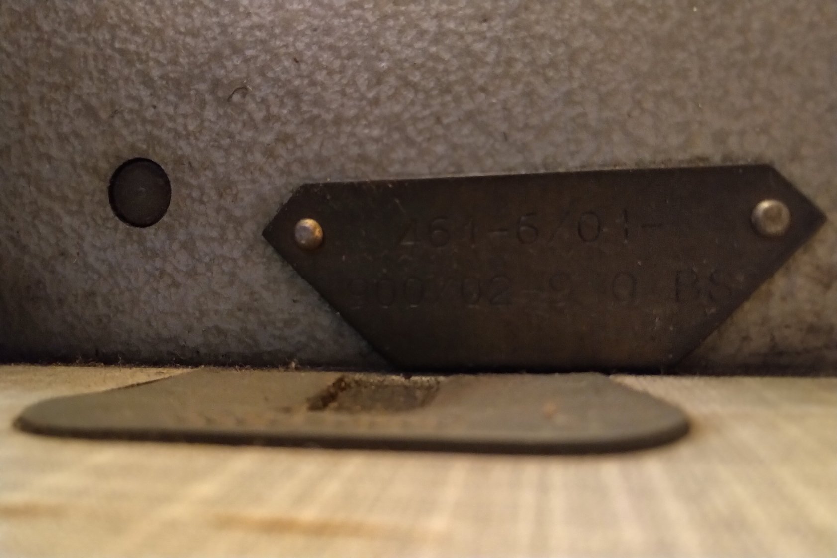

Es gibt die auch nur mit Untertransport, rechts vorne steht ein Schild mit der Typennummer, dadrüber bekommt man auch viele Unterlagen aus dem Netz.
Nun ist natürlich zu wissen was da nicht mehr geht, oben der Nadeltransport oder unten der Materialtransportör.
Die Maschienen sind so einfach aufgebaut das man es ganz einfach nachvervolgen kann.
Oben den Deckel ab für den Nadeltransport und unten die ganze Maschine hocklappen für den Materialtransport.
Faden beim Cabriodach....Rasant 20
Mehr Bilder für mehr Hilfe. :-)

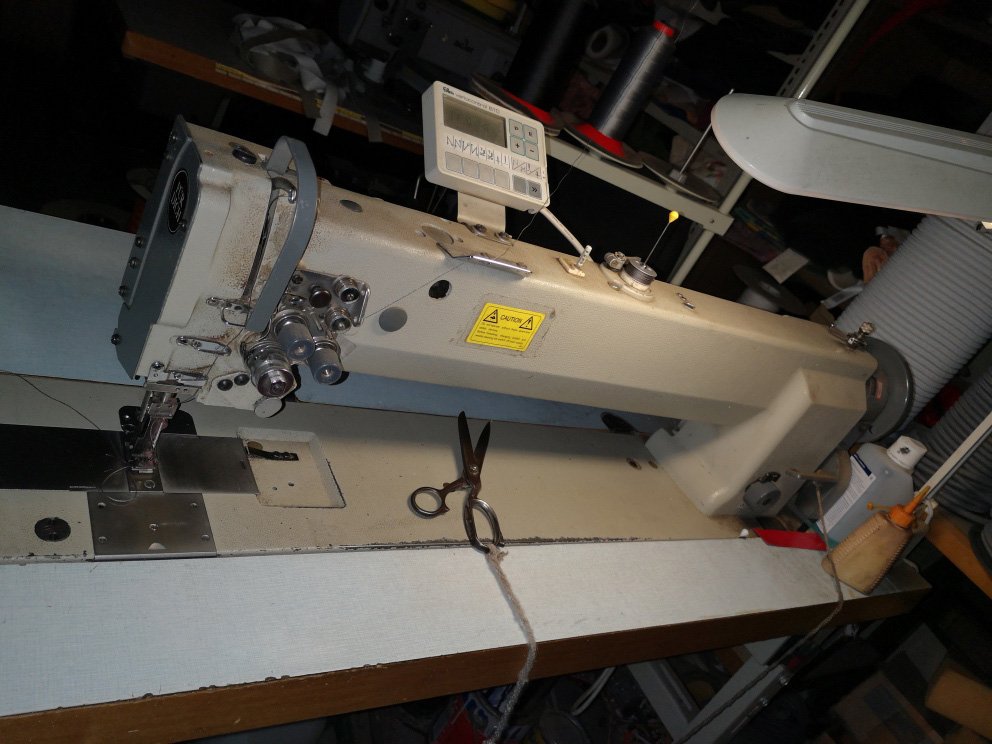

Angebermodus :lol:
So sehen richtige Nähmascinen aus, Dreifachtransport.

Die einzige Nummer an der Maschine die es gibt ist die auf dem Messingschild. Damit gehe ich mal auf die Suche. Sonstige Typschilder oder Nummern habe ich noch keine gefunden.
Eben nach Deinem Beitrag habe ich mal eben einen Faden eingefädelt und an einem alten Shirt 'ne Probenaht gemacht. Transport von sowohl Nadel, als auch Material transportieren.
Knoten (Stiche?) tut die Maschine auch tun.
Scheint also nur ein Anwenderfehler zu sein?

Für die durchsichtigen Plastikelemente brauchst du möglichst lange Stiche, sonst ist das eine Sollbruchstelle, weil das Material perforiert wird.
Bei dieser Maschine könnte das knapp werden, ist ja keine Sattlermaschine sondern ein Schnellnäher, ich denke max 4mm, längere Stiche macht sie nicht.
Außerdem ist es sehr schwer, damit langsam zu arbeiten, entweder passiert nichts, oder sie jagt los wie der Teufel. Umgekehrt auch beim Anhalten, das kann man auch nur schwer dosieren, einzelne Stiche wie mit der Haushaltsmaschine gehen auch nur mit Übung.
Mit dem Segeltuch oder Canvas wird sie keine Schwierigkeiten haben, etwas dickere Nadel vorausgesetzt, Kraft genug hat sie, zumindest wenn sie auf Touren ist...
