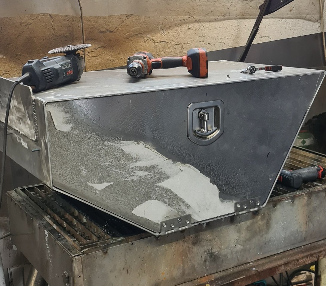

Meine trapezförmige Staukasten aus Aluminium glatt haben Wandstärke: 3 mm, Außenmaße: Breite 1300 mm x Höhe 650 mm x Tiefe 580 mm. Sind klappenseitig gekantet was viel Stabilität bringt. Gebaut von Edelstahlhaus. Würde ich wieder so machen.

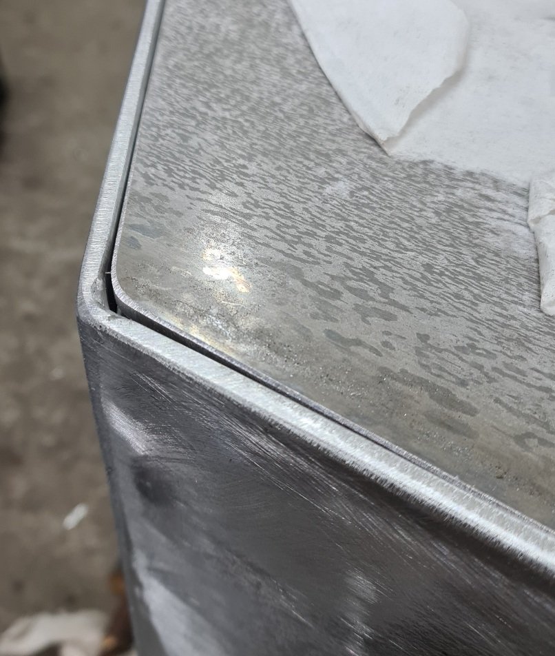

Sorry
Ich hätte wohl noch dazu Schreiben sollen das ich das 5mm Aluminiumblech noch über hatte, und davon habe ich dann diese Box gebaut.
Klar, Leichtbau geht anders
ich wollte eigentlich nur zeigen wie eine Box in 5mm Alu aussehen kann
, und sich ein Bild machen kann von der Stabilität
Es sollte nicht als Vorgabe sein das man 5mm Alublech nehmen soll.
Sorry noch mal.

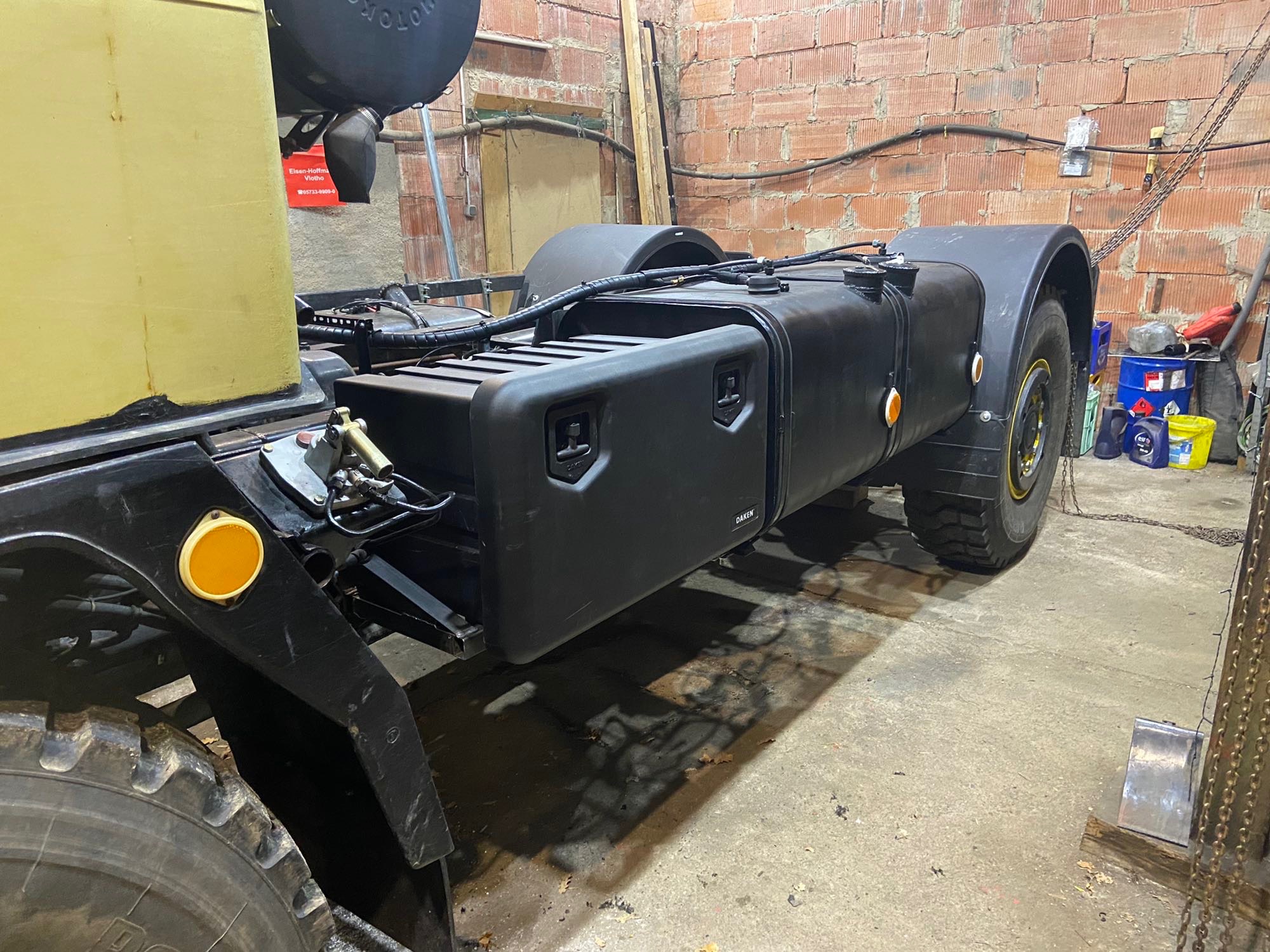

wenn es keine Sonderform seien soll, gibt es schöne Kunststoff-Kisten für kleines Geld hinterher geworfen. Nie würde ich eine eckige Kiste selbst bauen! Konsolen und Gesumse gibt es gleich passend mit dazu.
Das Ding hat knapp 100€ gekostet und es ist noch nicht einmal die billigste Serie des Herstellers. Das ist finde ich viel Kiste fürs Geld!

hatte von 2012 bis zum Verkauf in 2021 Kisten vom selben Hersteller (Daken) hinter der Hinterachse vom Marius montiert. Die Kästen waren aus der billigsten Serie, aber kleiner als der auf meinem Bild. In den Kisten ist Werkzeug und Material mitgefahren, unter anderem zwei schwere Wagenheber. Habe die Kästen mehrfach in eine Böschung gedrückt, dass stecken die aber ganz gut weg und gehen von selbst automatisch in die alte Form zurück. Neben der Korrosionsbeständigkeit ein großer Vorteil gegenüber Metall. Und dieselben Kisten kann man auch noch heute kaufen, hätte also jederzeit Ersatz bekommen. Bis 2019 hat der Magirus auch immer draußen gestanden, Witterung hat den Kästen nichts getan.
