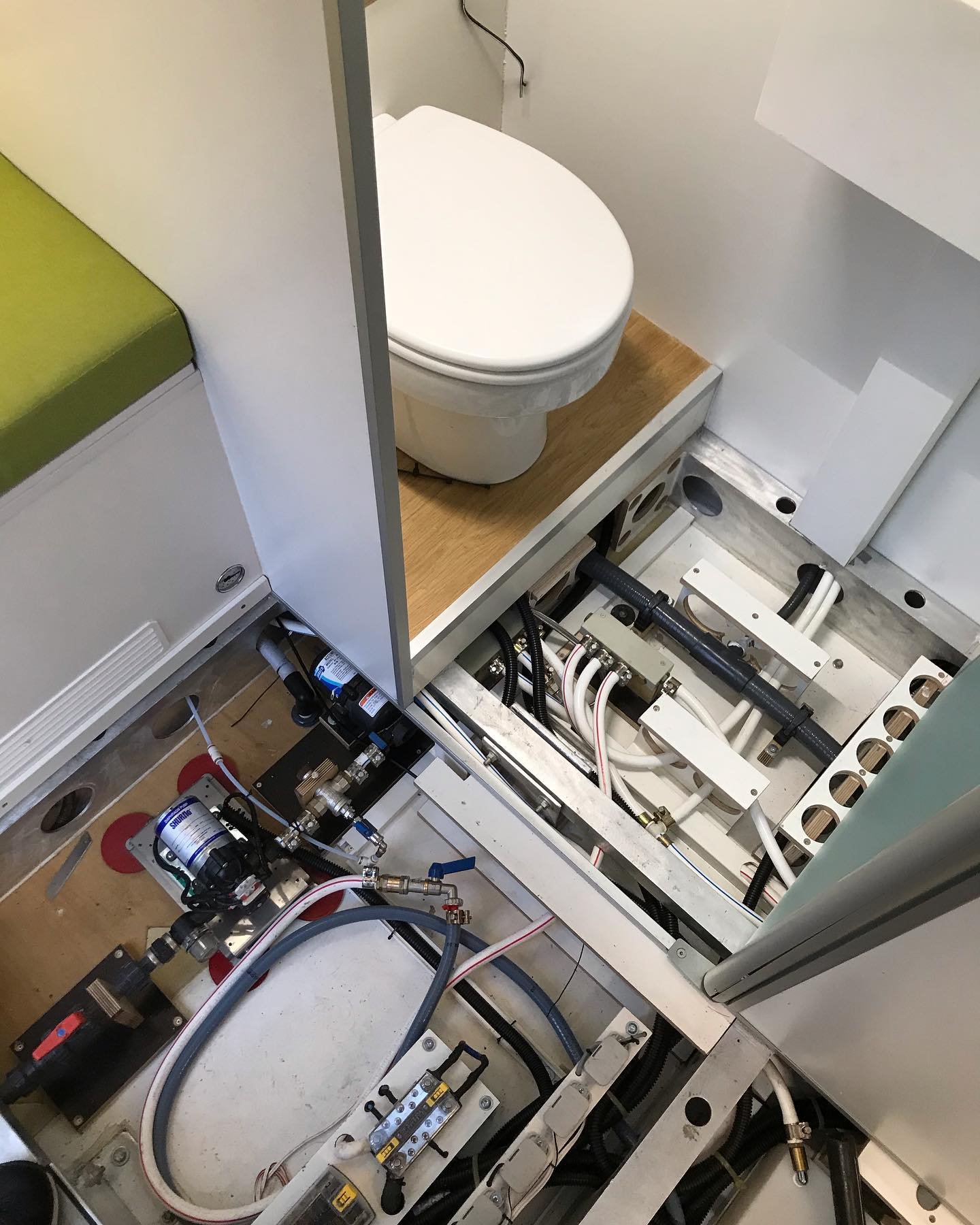

ich habe eine Jabsco 24V 4,1bar Wasserpumpe in meinem MAN verbaut. Sie muss das Wasser nur noch durch den Aktivkohlefilter zu den Abnehmern drücken. Trotzdem ist die recht laut. Gibt es da eine leisere Pumpe auf dem Markt?
Zum Befüllen meiner 2 Frischwassertanks habe ich ein Gardenahauswasserwerk. Dies ist viel leiser und muss das Wasser durch die ganzen Keramikfilter drücken. (Es ist aber viel größer und auch schwerer und ich benutze diese Pumpe nur für das ungefilterte Wasser, für ein zweites habe ich aber keinen Platz.)
Gibt es leisere Alternativen zu den Jabsco Pumpen? Sind die Shuflo leiser (sehen vom Aufbau ähnlich aus)? Die Pumpe muss aber selbstansaugend sein, da wir schon öfters mal einen Tank leer gesaugt haben. Ein Ausgleichsbehälter ist vorhanden. Aber wir lassen halt den Geschirrspüler meist abends laufen und wenn dann nachts um 24 Uhr die Pumpe wieder nachpumpt ist man wieder wach. (läuft halt fast 3 Stunden im ECO- Betrieb.)

Ich bevorzuge Zahnradpumpen gegenüber Membranpumpen. Die sind auch leiser, bzw. geben ein höheres Surren von sich, welches sich besser im akustischen Dämmmaterial verfängt. Ich habe eine Marco UP3/E.

Unsere Pumpe ist nicht mit dem Kofferboden verschraubt, sondern liegt nur auf vier Gummifüßen lose auf.
Das hat einiges an Schallreduktion gebracht.

Ich kann dir leider nur sagen, welche du auf gar keinen Fall kaufen solltest. Nämlich eine Fiama Aqua 8.
Die hat übrigens auch das "Silent-Kit" = Gummifüße.
Ich hab die auch nirgends mit dem Fz verbunden, nochmal extra auf eine Gummimatte gestellt und weitestgehend mit Schaumstoff umwickelt. Die macht trotzdem viel Lärm. Dafür ist aber die Leistung in Ordnung. Wenigstens was.

ich hatte einige Shureflow Pumpen im Einsatz, unter anderem die Whisperking.
Die jetzige jabsco ist genau gleich laut, hält aber schon wesentlich länger als die Shureflow Pumpen.

Bei uns tun 3 Shurflo die Arbeit.
Man hat uns 2003 gesagt, nimm die Trail King von Shurflo, "etwas" lauter, aber unkaputtbar.
Stimmt, erst 1 Pumpe mußte seitdem getauscht werden ... und das im rauhen Alltags Einsatz.
Lieber laut und tut, als leise und kapuuut ...

ja die Jabsco ist keine Flüsterpumpe. Dafür ist sie zuverlässig und dieses ist mir doch um einiges wichtiger als die Lautstärke. Unsere werkelt seit fast 11 Jahren im täglichen Betrieb. Das finde ich schon ganz ordentlich.

Ich hab mir mal die Daten von der Marco UP 3 angeschaut, 2-2,5 bar finde ich jetzt fürs Duschen durch einen Filter knapp.

Wahrscheinlich muss ich die Jabsco dann besser entkoppeln und vielleicht einpacken. Ich hoffte halt, dass es sinnvolle Alternativen auf dem Markt gibt. Die Pumpe von dem Gardenahauswasserwerk ist echt leise und schafft sogar 6bar. (muss eine andere Technik sein).

Das Hauswasserwerk ist eine Kreiselpumpe, die anderen sind Membran- oder Kolbenpumpen.
Dadurch ist konstruktiv schon ein deutlicher Unterschied beim Lärm.
Des weiteren ist die Kreiselpumpe vermutlich deutlich größer. Wenn die Kreiselpumpe so kompakt ist wir die anderen ist die Lärmgefahr auch gegeben.
