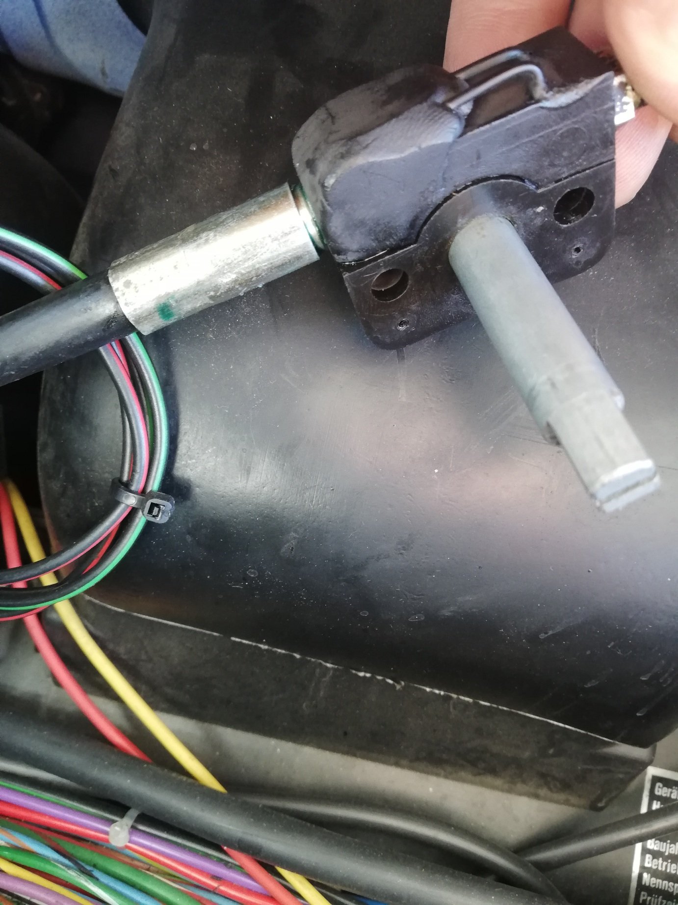

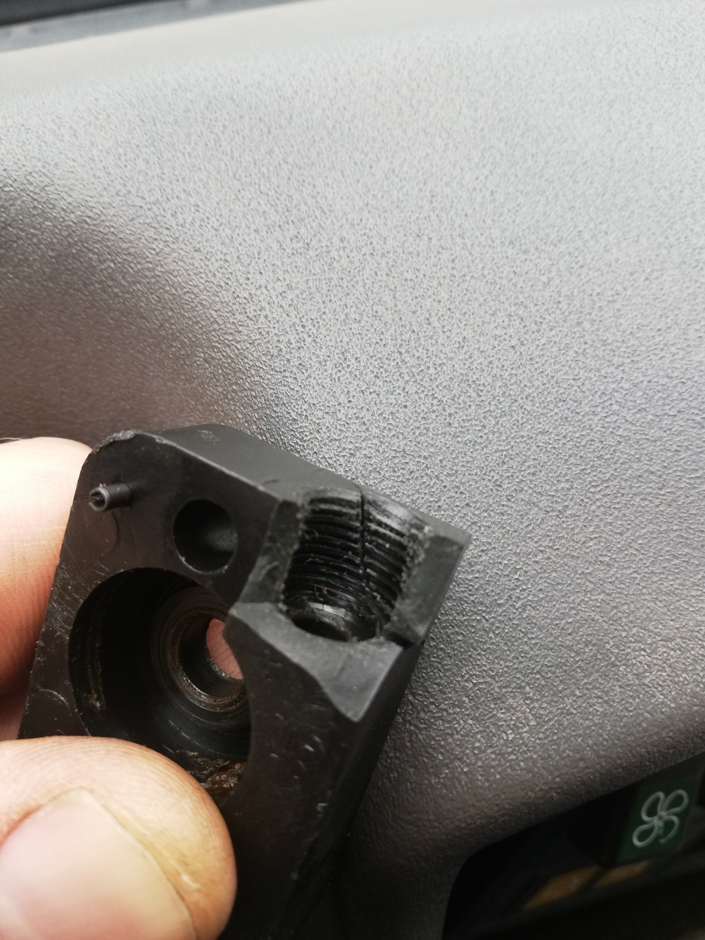

Nabend zusammen,

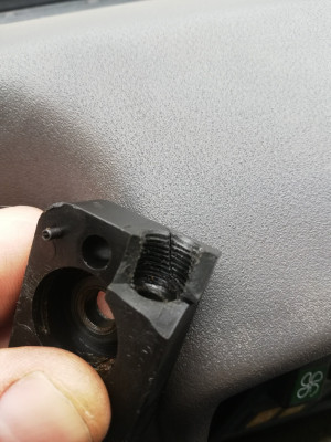

da meine Lüftung nur noch heiße Luft machte, im wahrsten Sinne des Wortes, habe ich mich heute auf Fehlersuche begeben. Nachdem ich die Mittelkonsole aufgemacht habe kam Folgendes zum vorschein:
Wie kann man das retten? Hat jemand vielleicht noch so ein Teil rumfliegen? Das Gewinde ist ein Feingewinde M10x1, wenn ich jetzt passende Gewindeschneider hätte könnte ich was basteln, hab ich aber nicht :( und günstig sind die auch nicht.

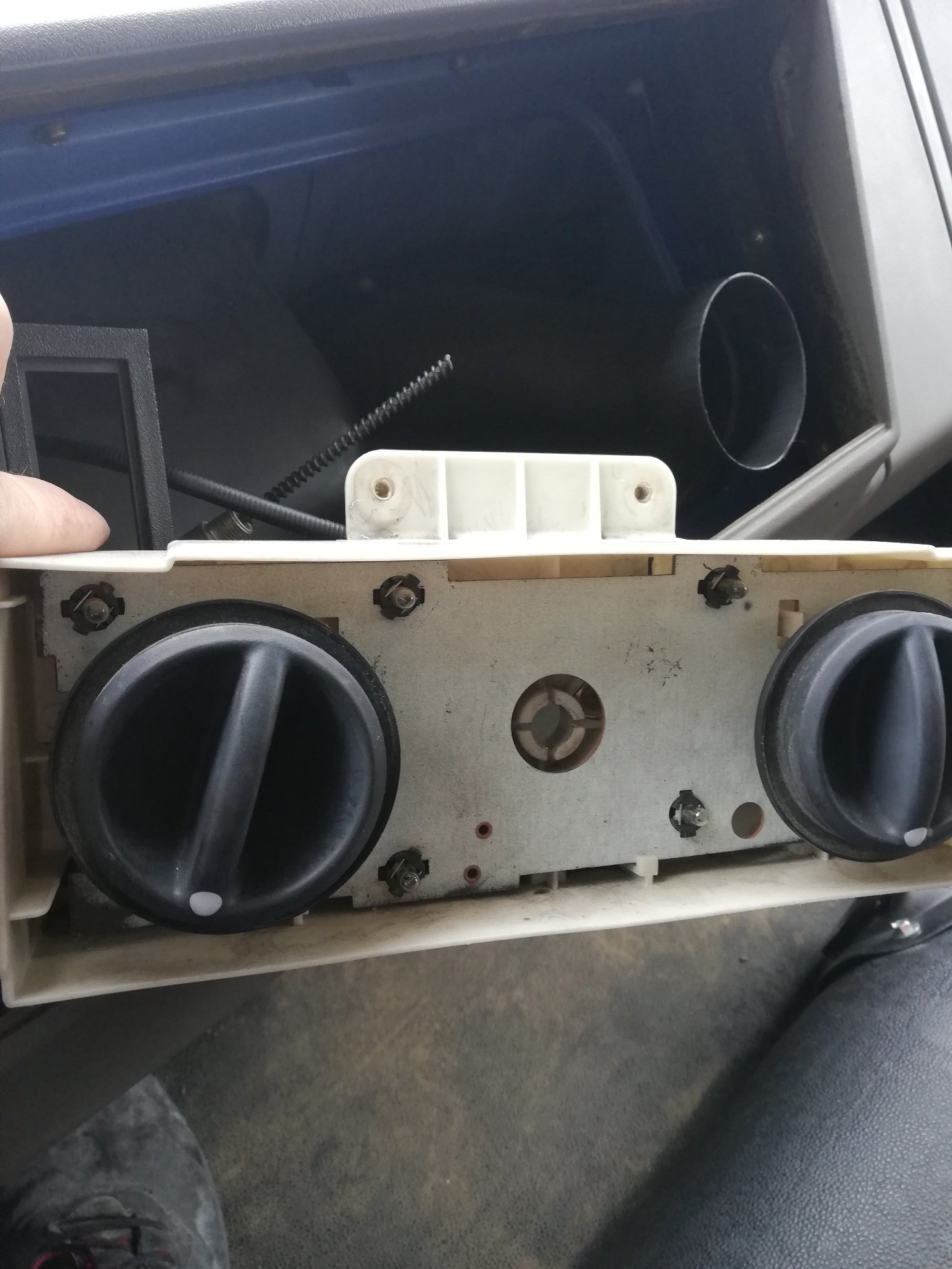

Des Weiteren habe ich die Drehknöpfe rechts und links der Lüftungsregelung nicht abziehen können. Noch beherzter wollte ich nicht vorgehen, altes Plastik bricht gerne mal. Wie bekomme ich die gewaltfrei runter?
Möchte doch nur die Birnchen ersetzen :blush:
Danke im Vorraus für Eure Hilfe :ring:

Wenn ich mich recht entsinne, stecken die Knöpfe tatsächlich nur drauf, haben aber einen Metallring hinten der sie fest hält. (Ich muss bei mir aber auch noch einmal ran, da meine Heizung auch nicht wirklich will). Evtl. mal Fönen, damit das Platik nicht so spröde ist.

An die Birnchen kommst du doch so dran, sind nur gesteckt.
Wenn die vordere Blende ab ist so wie auf dem Bild sind die Regler nur gesteckt.
Den Antrieb kannst du auch mit Flüssigmetall wieder drantüdeln oder einen Sackloch Gewindebohrer kaufen. Billiger als das Teil.
Der Plastikkram bricht sehr gern - insbesondere wenn kalt. Hab mit 3D Druck schon einiges nachgebildet, wobei ABS von der Hitzeeinwirkung an der Stelle am besten ist sich aber nicht soooo besonders drucken lässt (warping). PTEG geht aber auch.

Die Birnchen sind doch von der Rückseite gesteckt, oder habe ich mich da jetzt so verguckt? Heißt erst die Knöpfe ab und dann die "Platine" raus.

Ne die sind wie die anderen Birnen in den Schaltern nur gesteckt. W2x4,6d. Einfach rausziehen. Möglichst 1,2 Watt nehmen, 2 W wird zu warm.

Jupp, das ist kein normaler Bowdenzug. Am Ventil ist der mit nem Kugelkopf verbunden.
Das defekte Kunststoffteil in der Heizungssteuerung ist echt ne Fehlkonstruktion, habs versucht mit Aluknete zu flicken, keine Chance.
Hab jetzt nen M10x1 Gewindeschneider bestellt und werde einen Metallbügel anfertigen. Werde mit Bildern berichten!

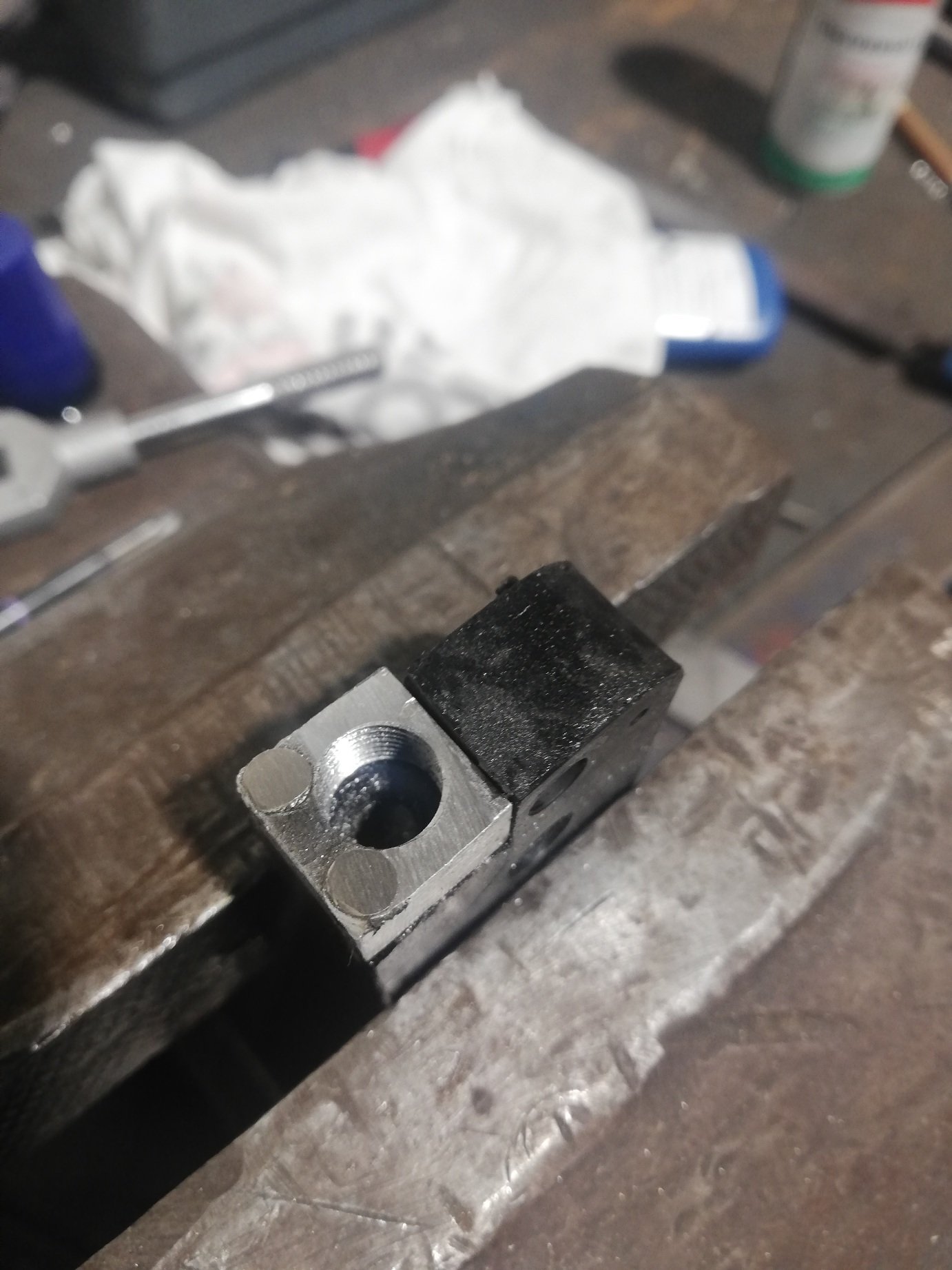

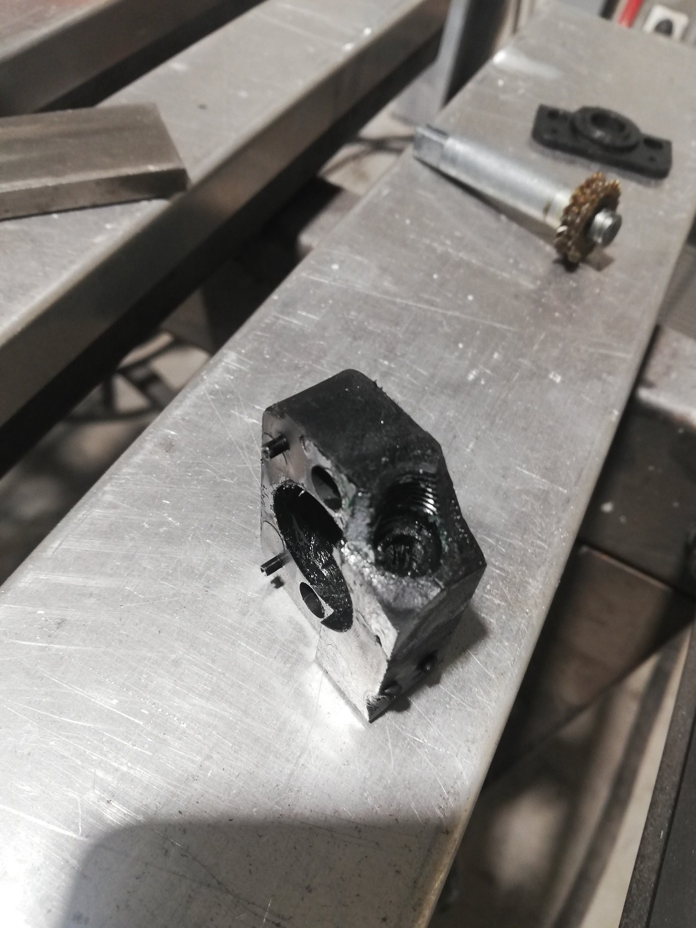

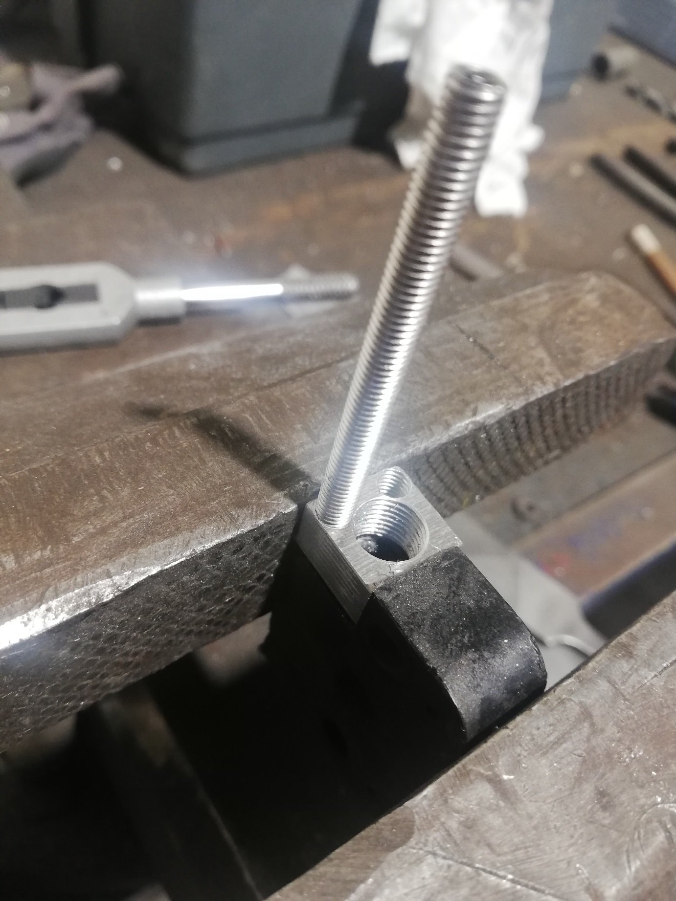

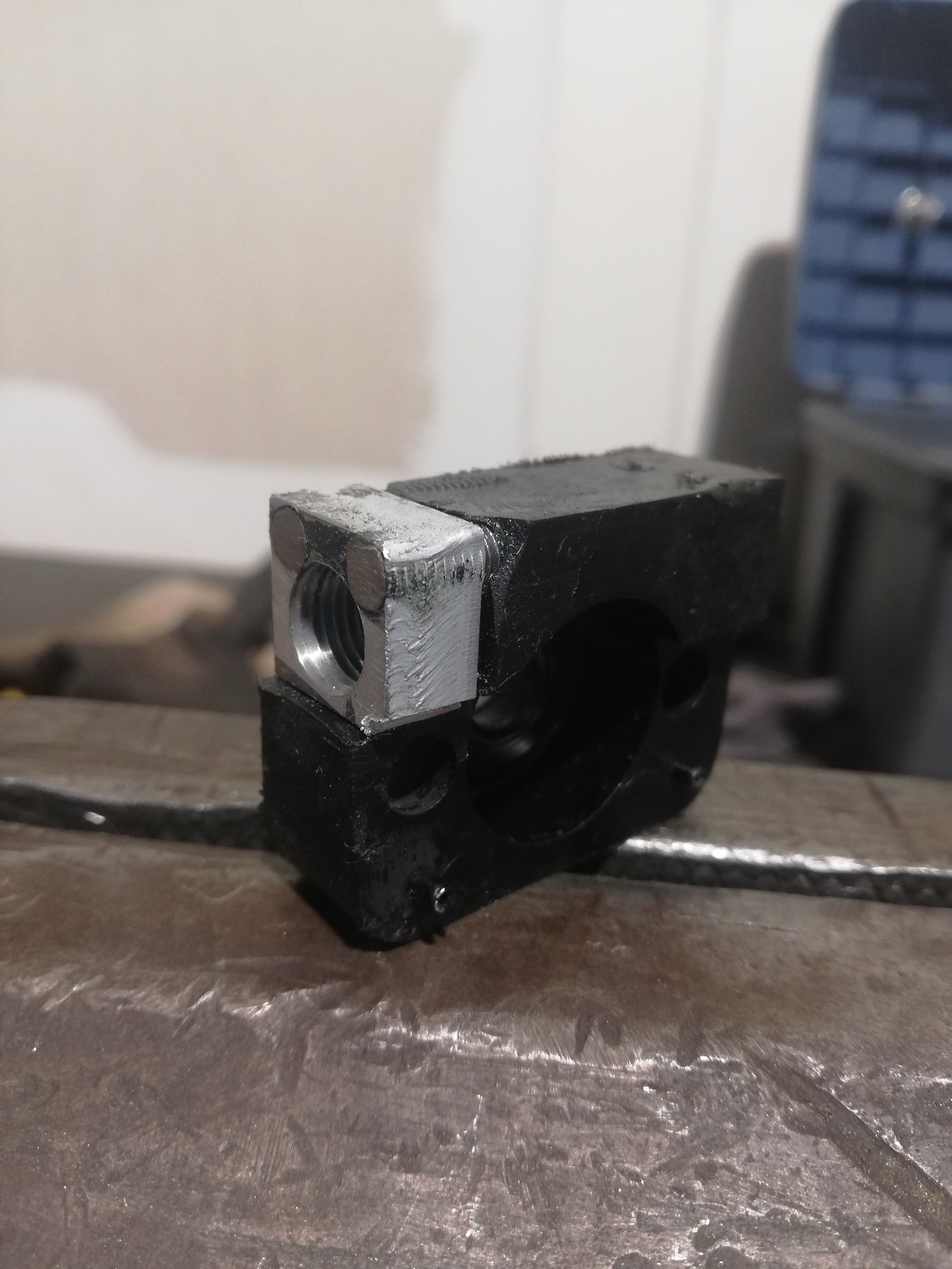

Wenn der Metallbauer zum Uhrmacher wird!

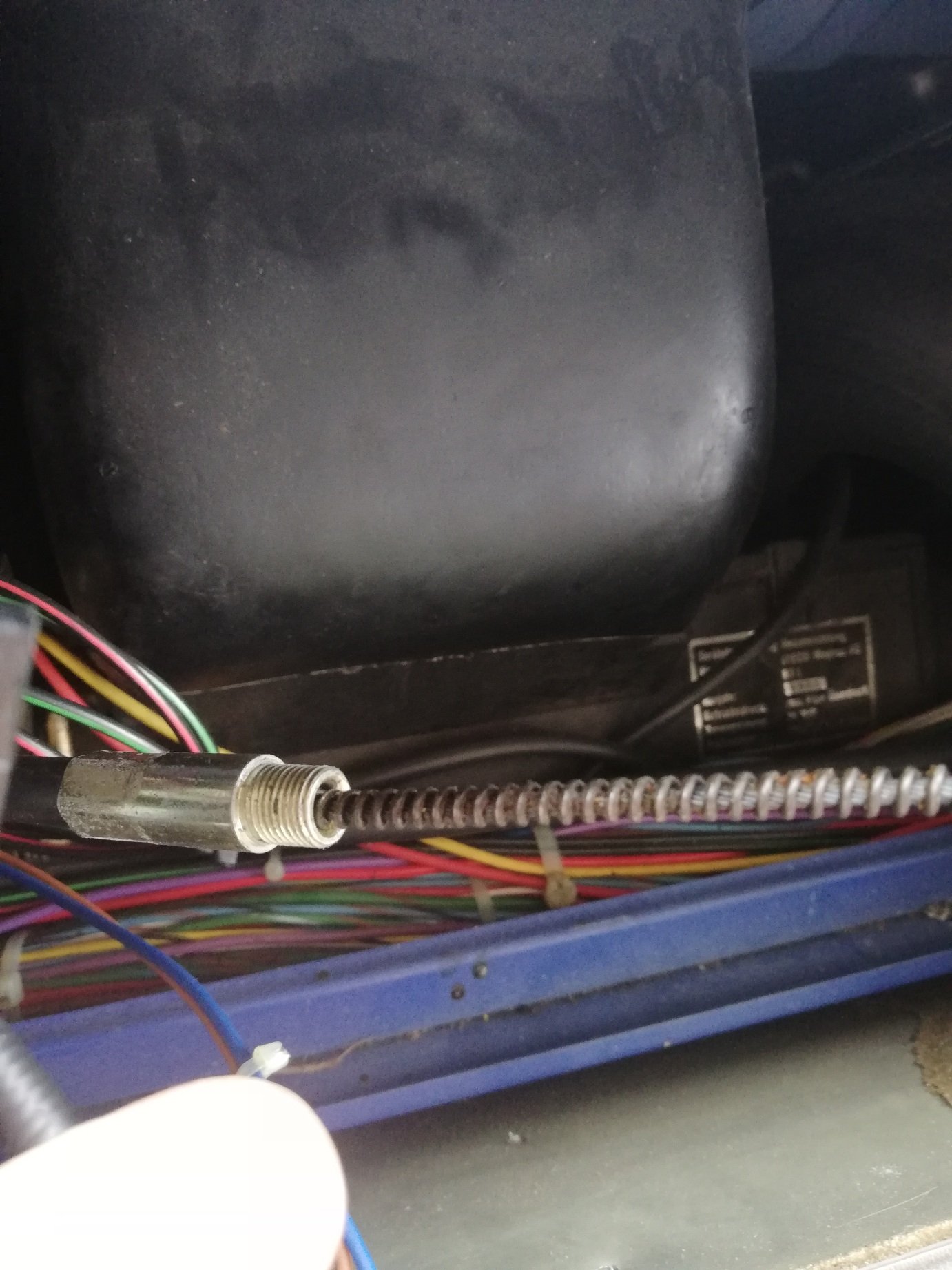

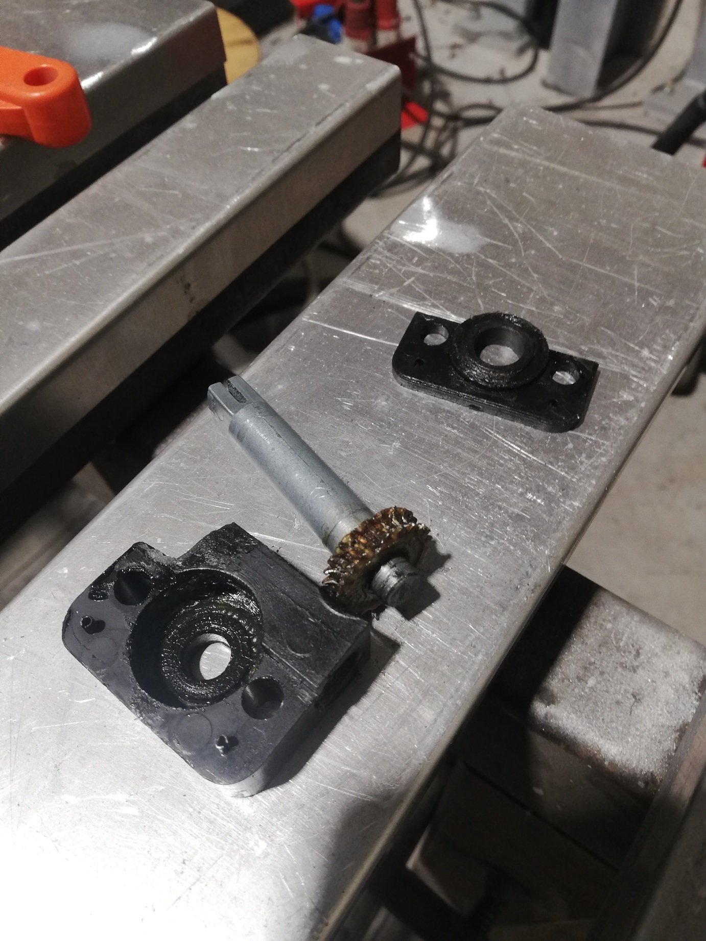

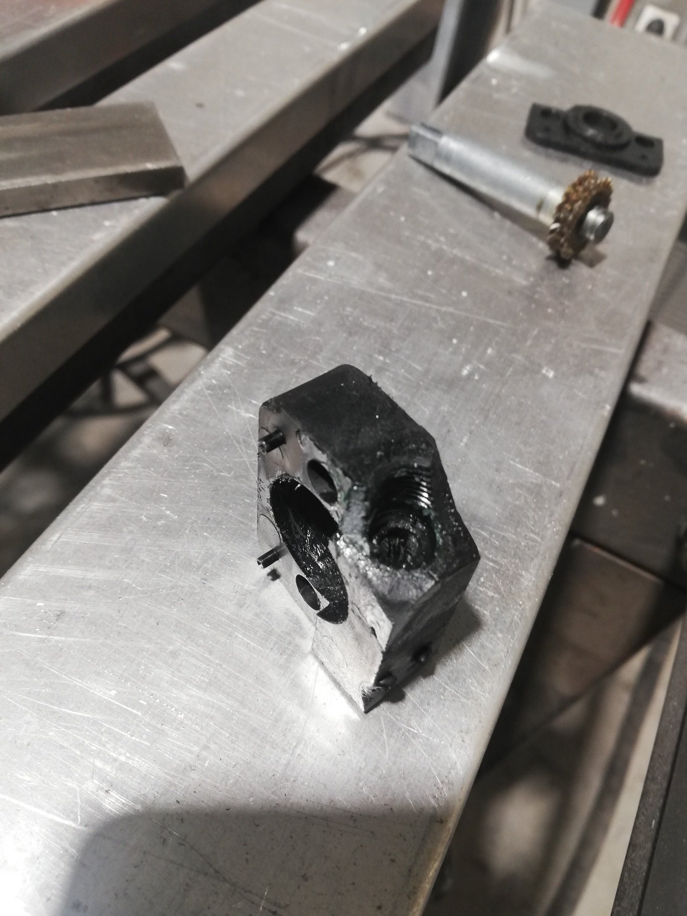

Nachdem mein erster Versuch das Kunststoffteil der Heizungsregelung mit Aluknete und "Edelstahlarmierung" zu reparieren gescheitert ist, habe ich heute an einer neuen Lösung gearbeitet. Problem war ja, dass das Ende des Bowdenzugs irgendwann aus dem Kunststoff Formteil ausbricht, wie bei mir geschehen:

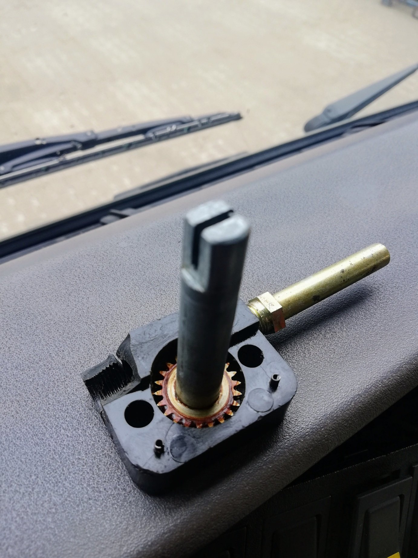

Hier meine erste Lösung, welche den Praxisversuch nicht überstand (Gewinde vom Bowdenzug direkt wieder ausgerissen):
Das Teil neu zu fertigen erschien mir doch meine Fähigkeiten zu übersteigen:

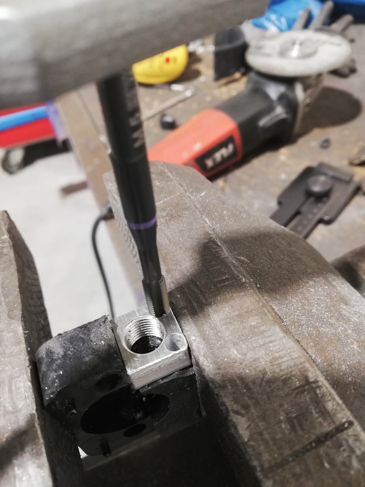

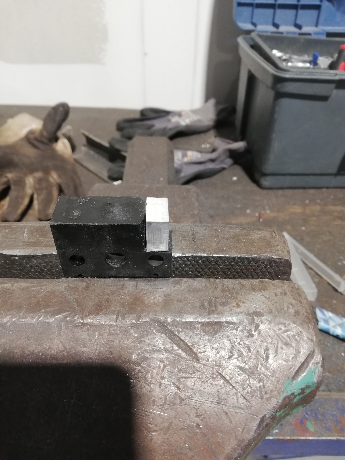

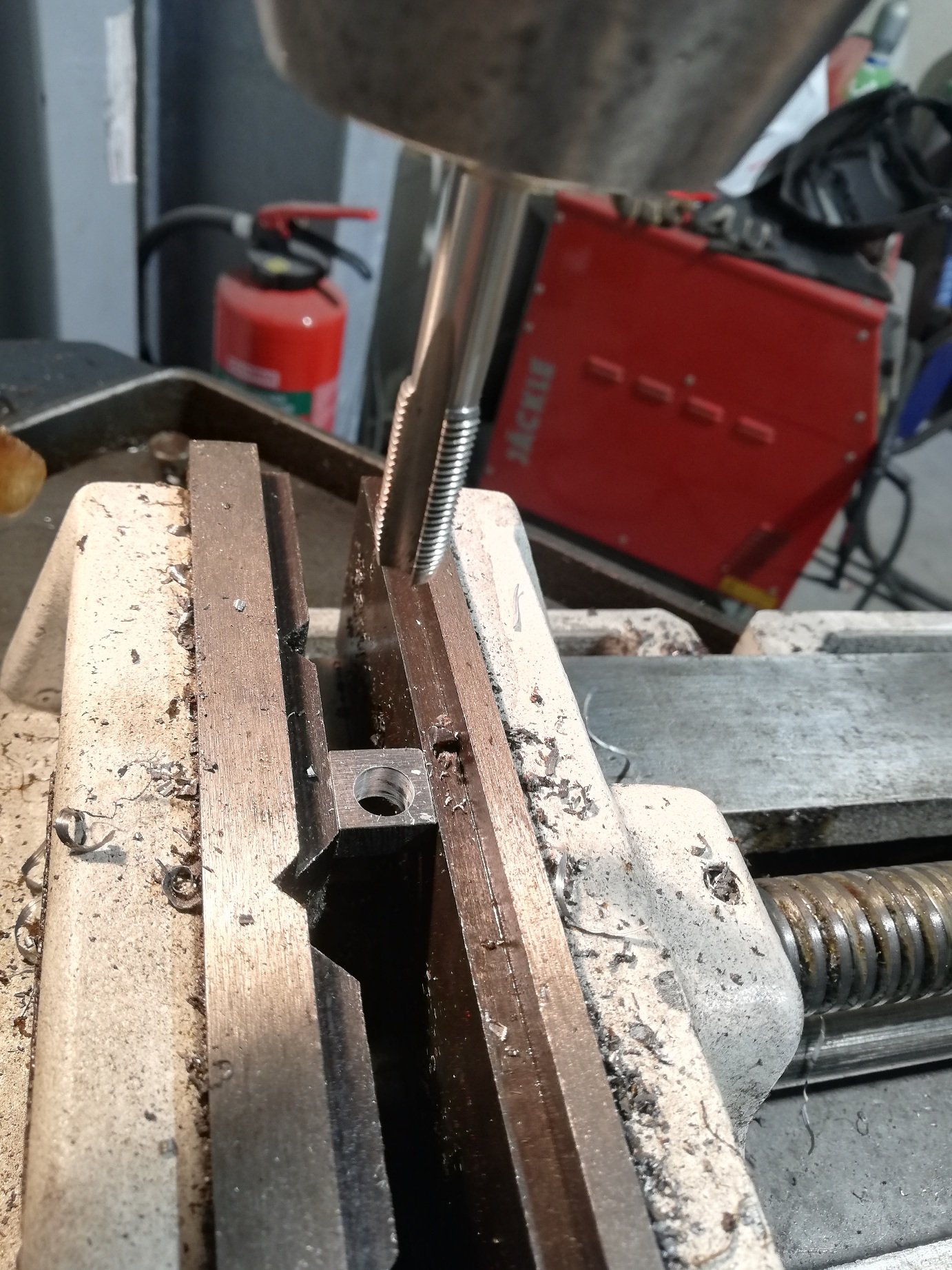

Also nun die Lösung mit einem Aluminium Implantat. Zunächst die schadhafte Stelle ausklinken und passenden Aluklotz aussägen:

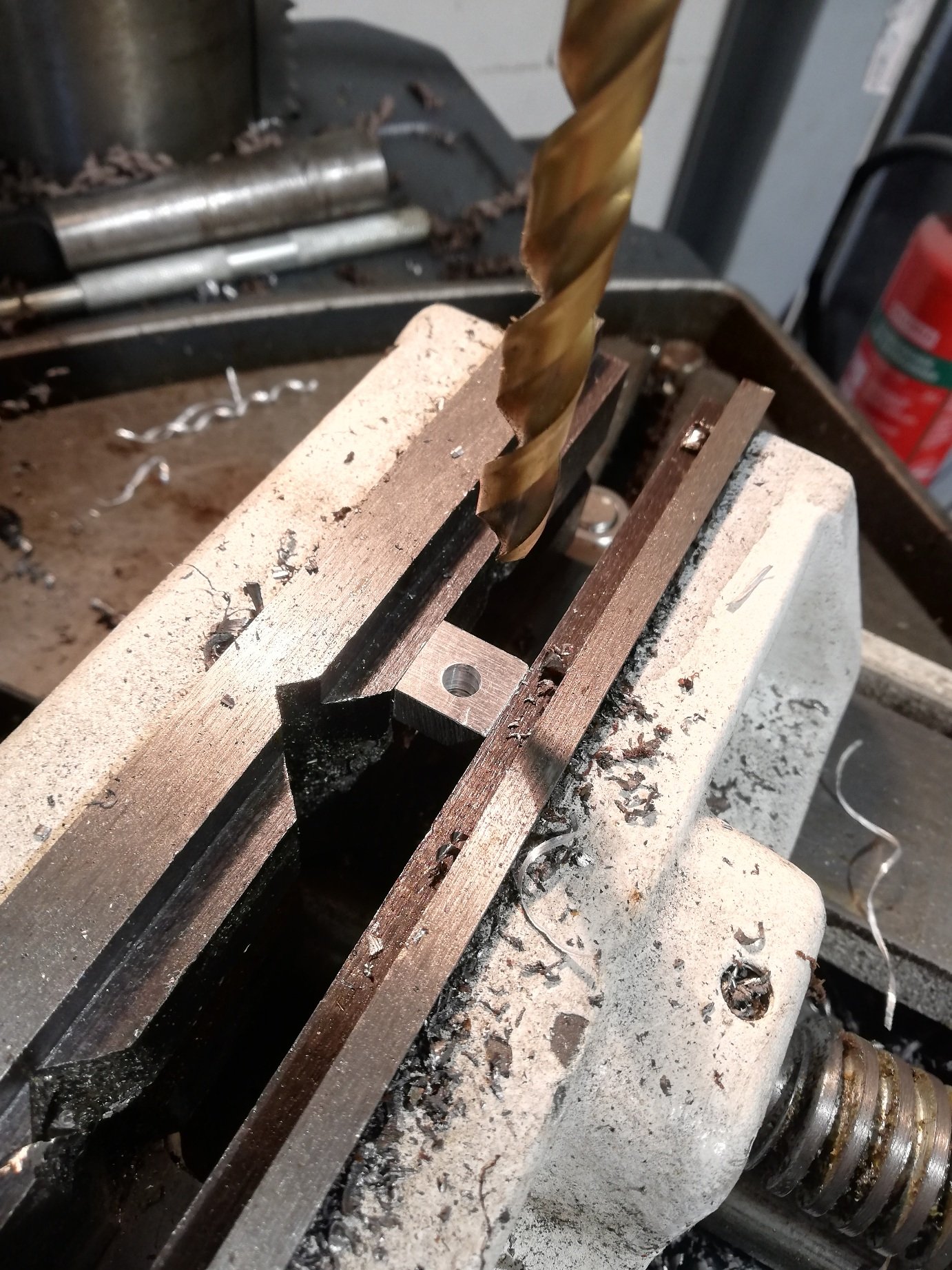

Bohren und Gewinde schneiden (M10x1):
Dann mit M5 VA Gewindestangen "einstiften". Wie beim Zahnarzt :joke:
Hab noch Metallkleber dazu gegeben:
War ganz schön eng, man sieht wie die Gewindestifte schon an der Oberfläche "kratzen":

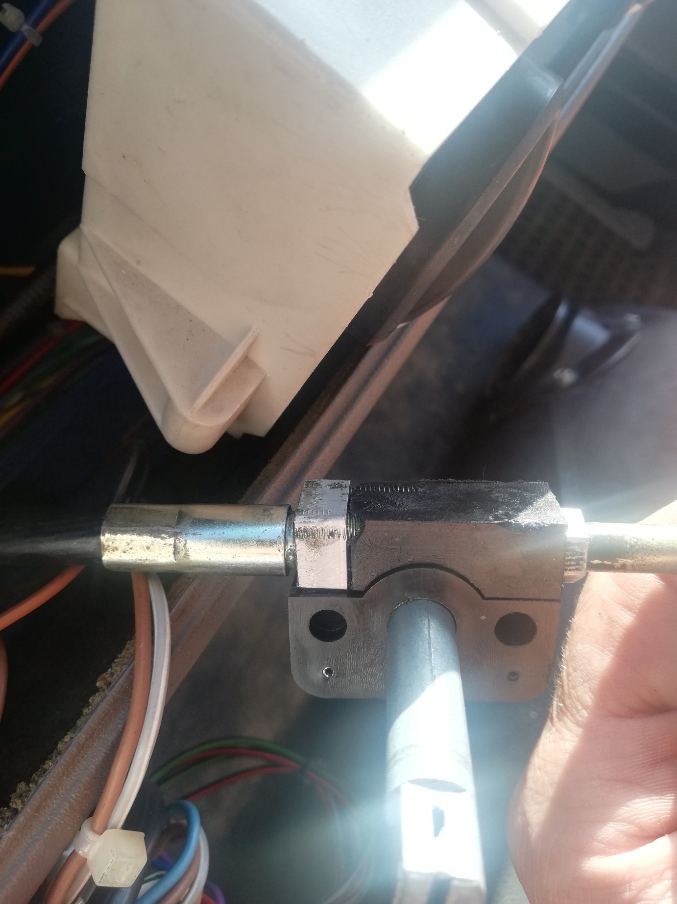

Eingebau und ausprobiert:
Funktioniert super! Habe aber auch parallel dazu den Bowdenzug und die Mechanik am Ventil mit Ballistol eingejaucht :)
Auch wenns nur ne Kleinigkeit war, ich freu mich :D :rock:
IVECO 90-16 ex THW
