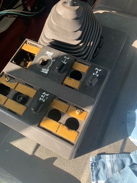

wir möchten bei unserem Frido die Gummiabdeckung über dem Motortunnel runter nehmen um darunter etwas Lärmdämmung zu verbauen. Die Matte ist aber durch den Kasten mit den Schaltern für die Sperren, Nebenantrieb etc. und der Verkleidung für den Schaltknüppel fixiert. Wir vermuten, dass der Kasten nur mit zwei Schrauben von oben befestigt ist und dann theoretisch nach oben abgenommen werden kann. Mann müsste nur noch die Knäufe der Drehschalter runter nehmen. Bei den großen Schaltern ging das easy, aber die kleinen von den Sperren und Nebenantrieb bekommen wir nicht abgezogen. Zu viel Gewalt wollten wir auch nicht anwenden. Wer hat einen Rat wie wir die runter bekommen?

einfach ziehen, die Knöpfe sind nur aufgesteckt. Den Kasten hatte ich selbst vor einem 3/4 Jahr demontiert. Viel Dämmung wirst du nicht unterkriegen, da der Raum mit Ventilen und Schläuchen weitestgehend ausgefüllt ist. Ich hatte den Motortunnel motorseitig gedämmt. Ich glaube dadurch erzielst du einen größeren Effekt.

vielen Dank für die Antwort. Dann werden wir noch mal versuchen und vorsichtig mit einem Schlitzschraubendreher drunter hebeln. Die großen Drehschalter gingen ganz easy ab, die kleinen wehren sich standhaft.
