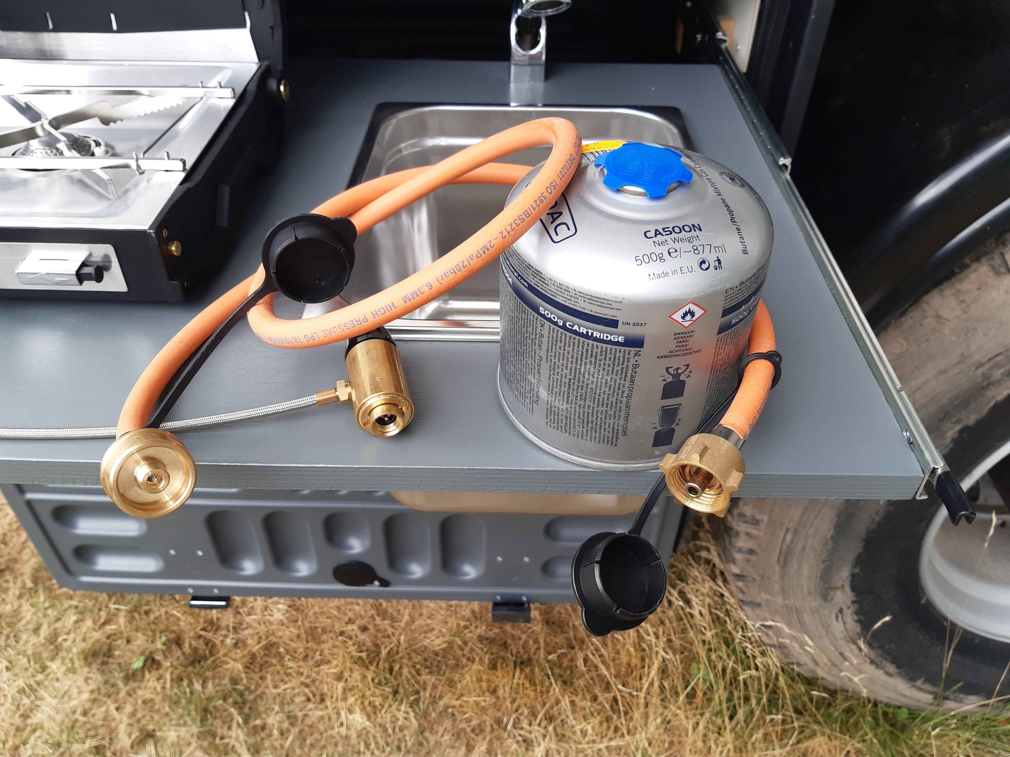

Bei der Montage meiner Außenküche ist eine Frage aufgetaucht.
Habe einen Primus Gaskocher Tupike mit 2x 3000w, serienmäßig
mit Kartuschenanschluß.
Möchte diesen auf Gasflasche umrüsten.
Der dünne Schlauch ist am Kocher,
habe Adapter (Orange) besorgt.
Meine Frage:
Benötige ich an der Gasflasche einen zusätzlichen
Druckminderer, oder reicht der am dünnen Schlauch?
Schon mal Danke für Eure Antworten.

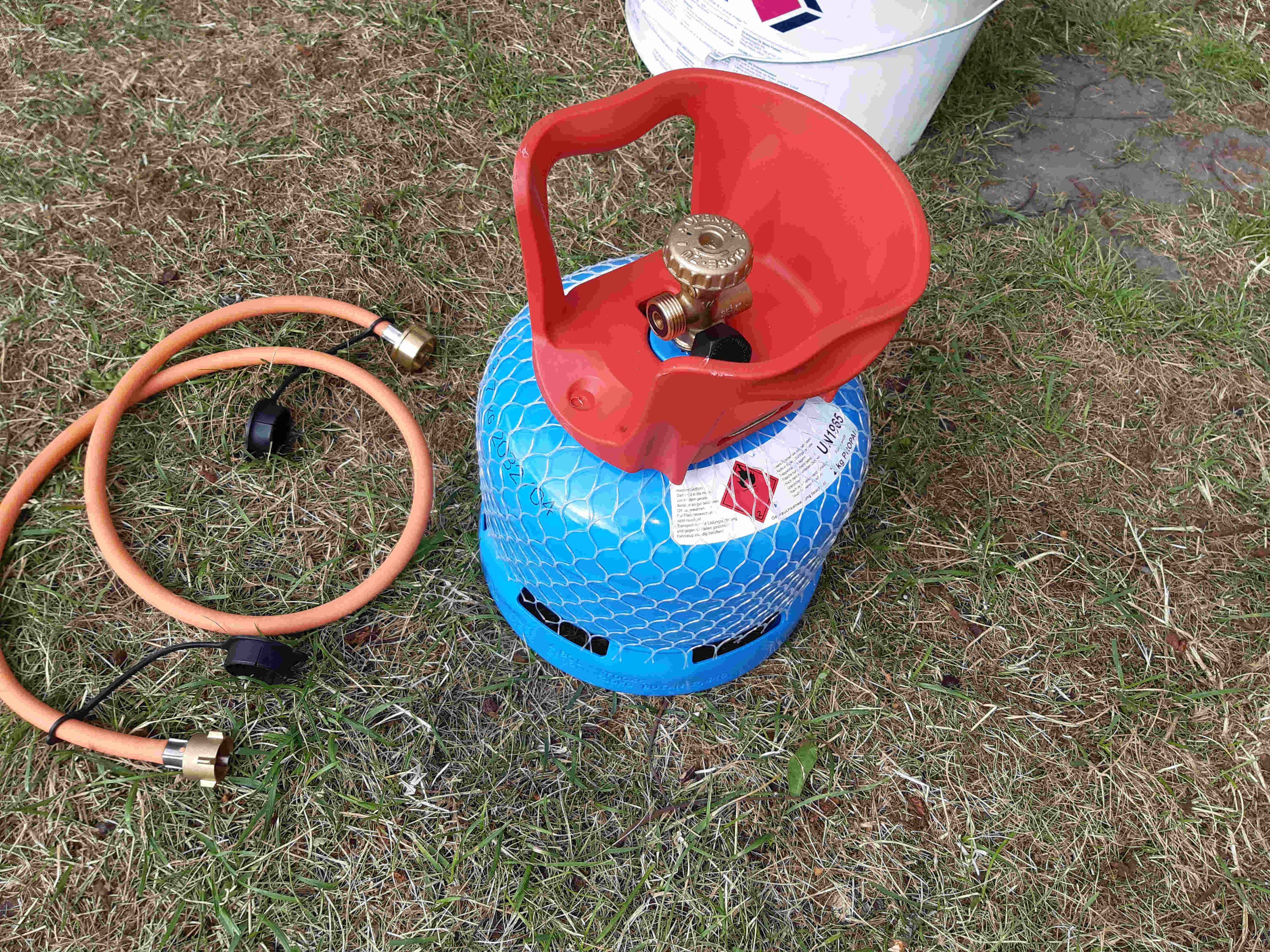

du solltest dir schon einen passenden Druckminderer , der direkt an der Flasche angebracht wird , besorgen .
Re: Frage Gaskocher Kartusche - Stahlflasche
Normalerweise arbeiten die kleinen Gaskartuschgeräte alle mit vollem Gasdruck, da gibt es keinen Druckminderer. Die Düsen sind entsprechend klein ausgelegt um Brenner, Lampen, Unkrautfackeln eben einfach und billig mit vollem Druck zu betreiben. Solange die Gasmischung in der großen Buddel dieselbe ist und damit auch gleicher Druck sollte das klappen. Wobei ich so lange Schläuche unter vollem Druck ohne Berstschutz nicht als unbedingt sicher ansehe falls mal was beschädigt wird. Daher haben die Kartuschgeräte meist auch nur starre Anschlüsse oder recht kurze Schläuche. Näheres erfährst du aber im Fachhandel aus "zertifizierter" Quelle, die könnten dann auch entsprechende Teile besorgen für die Absicherung. Im übrigen sollte der Betriebsdruck, bzw. die Gasart eigentlich auf dem Kocher vermerkt sein.
