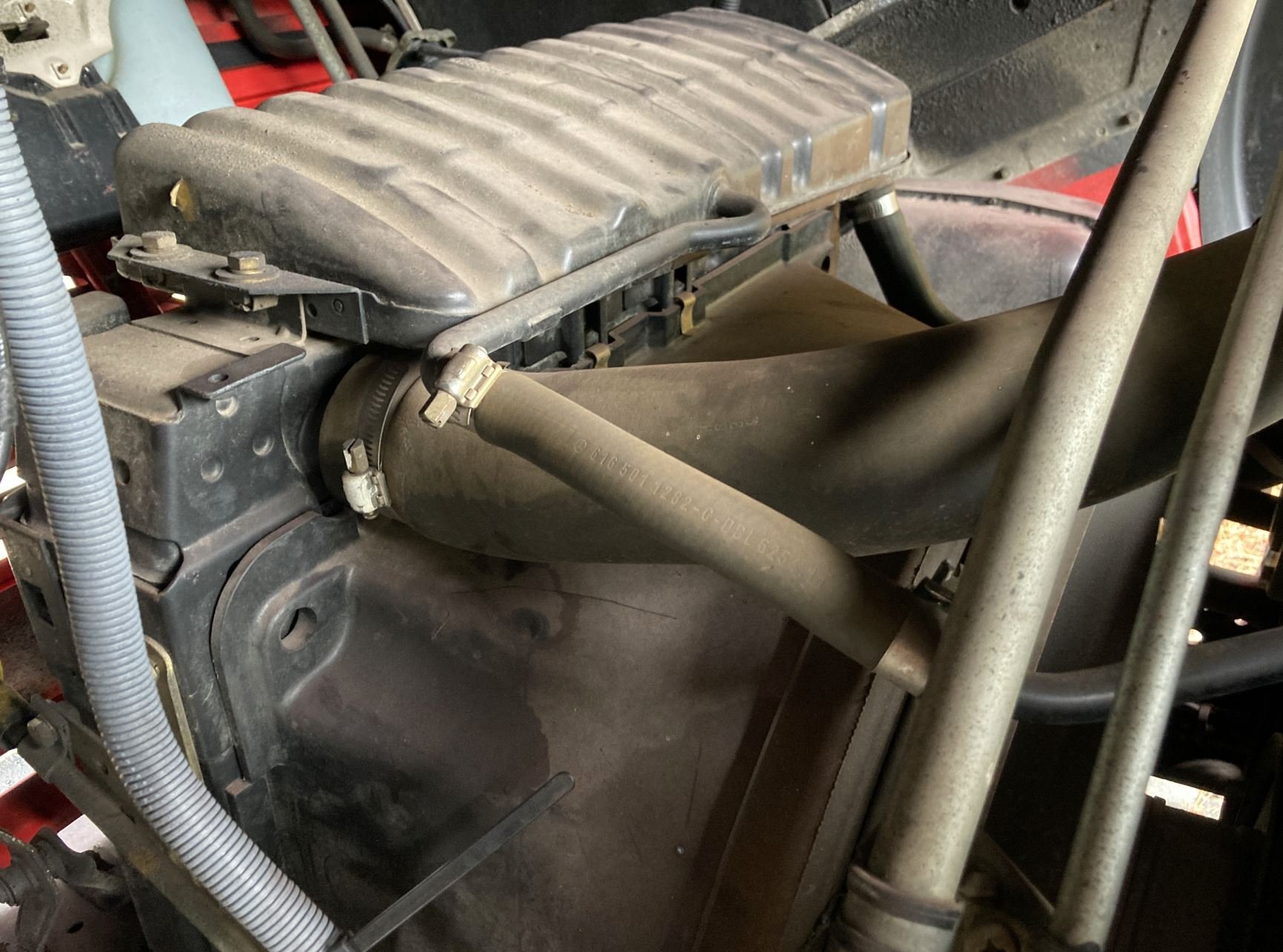

gibt es eine Möglichkeit die Motorvorwärmung (Warmwasserheizung) in den grossen Kühlkreislauf einzuschleifen?
Gruss Henrik!

So, jetzt Bilder:
Standheizung unter der Doka mit einer zusätzlichen Zirkulationspumpe
So sieht es dann im groben vor dem Kühler aus. Zirkulationspumpe ist auch hier verbaut am unterem Ende des Kühlers.

Mit der Kühlmittel-Ablassschraube am Motorblock ist dann auch der "Nur-Motorblock" Kreislauf möglich.
Wenn das Gebläse der Fahrerhausheizung aus ist wird vom Wärmetauscher praktisch keine Wärme abgegeben und das warme Wasser geht warm zurück im den Motorblock.
Burkhard
Seite 18-20 (Einbauanleitung von Eberspächer):
https://www.esparofmichigan.com/manuals ... 8%20GE.pdf
Bild in neuem Tab öffnen!
Zuletzt geändert von burkhard am 2023-10-25 10:20:43, insgesamt 3-mal geändert.

#26 Beitrag von w3llschmidt » 2023-10-25 10:08:22
Das Bild ist Super, danke Burkhard!
Sowas kommt dann also zwischen Motorblock und dem Motorkühlkörper (Eingang) >
https://www.ebay.de/itm/322976667707?
Unten dran dann die Heizquelle, VL, RL.
Gruss Henrik!

#27 Beitrag von Wurlewurm » 2023-10-25 10:39:12
w3llschmidt hat geschrieben:
2023-10-25 9:42:09
Wurlewurm hat geschrieben:
2022-07-04 21:30:29
bei mir ist die Webasto in den großen Kreislauf eingebunden. Kann aber auch Umschalten von Kabinen- auf Motorheizung.
Hallo Jürgen, wie hast Du das ausgelegt?
Wo eingeschleift?
Mit WT oder direkt in den Kreislauf?
Wie bewegst Du das Wasser wenn der Motor steht?
Hallo,bei mir ist das alles ein wenig anders als die anderen im Tröt geschrieben haben.
Zu erst war bei mit die Standheizung entweder für die Kabine (Heizgebläse) oder Motor zuständig.
Ich habe daraufhin folgende Änderungen durchgeführt:
Wasserkreislauf aufgetrennt und die Aufbauzeizung (Omnibusheizregister mit eigenen Ventilatoren), Fahrerkabinenheizung und Motorheizung mit 2 Heizungspumpen kombiniert. So kann man entweder über den Aufbau oder das Fahrerhaus die STHschalten, oder beide.
Das Problem war dann das die Heizung für die Frontscheibe kein "Motorwasser" zur Heizung mehr abbekam bzw. nicht durchspült wurde.
Nur wenn die Standheizung eingeschaltet wurde und die Zirkulationspumpen den Betrieb aufnahmen kam auch an der Windschutzscheibe WW an. Das mit der STH funktionierte einwandfrei,17 KW WW wollen mal verbraucht werden. Aber nur wegen Frontscheibe STH einschalten wenn man genügend Motorwärme hat?
Daraufhin noch eine 3te Pumpe besorgt die mmt. als Versuch nur mit einem Kabel und Zigarettenanzünder verbunden sind. (Nichts hält so lange wie ein gutes Proffesorium :blush: )
Das ganze ohne WT, immer alles im Kreislauf.
Die Pumpe gab es im Netz als Webastonachbau für lappe 50,-€.

#28 Beitrag von garem » 2023-10-25 11:23:51
burkhard hat geschrieben:
2023-10-25 10:03:38
wrathchild053 hat geschrieben:
2023-10-24 23:18:40
Der kleine Kühlwasserkreislauf ist ja für die Kabinenheizung da.
Ja, zum kleinen Kühlwasserkreislauf gehört der Wärmetauscher von der Fahrerhausheizung und der Motorblock.
Beim großen Kühlwasserkreislauf kommt noch der Kühler dazu.
2023-10-24 23:18:40
Dieser kriegt ohnehin nur heisses Wasser, wenn der Thermostat aufmacht.
Nein, der Wärmetauscher von der Fahrerhausheizung bekommt immer warmes Wasser. Das siehst du auch, wenn du mal die Schläuche am Thermostatgehäuse genau anschaust.
Der dünne Schlauch geht schon vor dem Thermostat zum Wärmetauscher von der Fahrerhausheizung.
Nur der dicke schlauch geht hinter dem Thermostat zum Kühler.
Normalerweise wird die Standheizung in den dünnen Schlauch zwischen Motorblock und Wärmetauscher von der Fahrerhausheizung angeschlossen.
Je nach Ausführung sind dann immer noch verschiedene Heizcharakteristika möglich. Siehe Einbauanleitung von Eberspächer.
Burkhard
Genauso funktioniert es.
Gruß Jens

#29 Beitrag von w3llschmidt » 2023-10-25 12:17:46
2023-10-25 10:08:22
Öhmm, dass ist/n 80er Rohr :eek:
Gruss Henrik!
