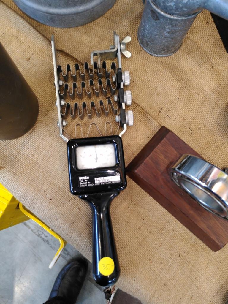

... mit dem vom Initiator verlinkten "Toaster" (älteres Modell mit Analoganzeige) bekomme ich ausreichend genaue Werte hin ...
- Beiträge: 17776
Re: Wie kann man den Zustand einer älteren Batterie ermitteln?
- Beiträge: 24850
... Zwischending ... schon mit beklemmenden Kabeln aber noch mit Analoganzeige ... und einer Bescheibung welche Zeigerbewegung was bedeutet (kann mir nicht vorstellen, dass man langsames vs. schnelles Absinken oder Erholung mit Ueberschwang digital so schön ablesen kann) ...
