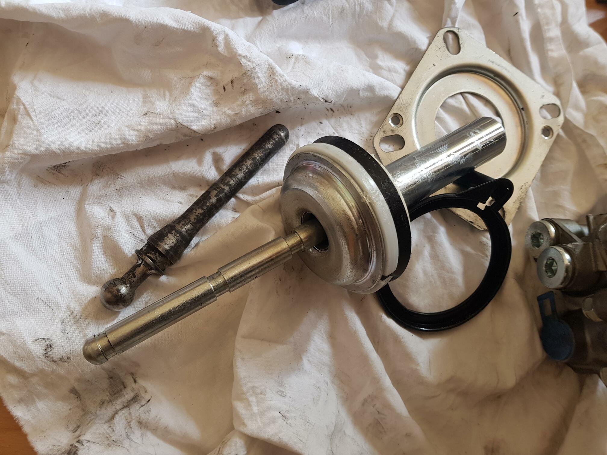

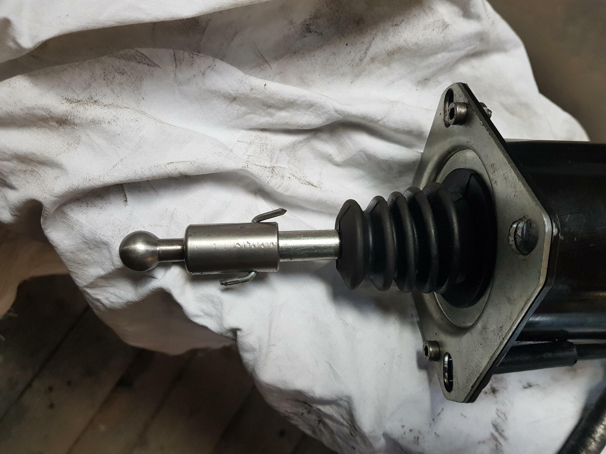

Typ 2 neu : Stößelstange hat vorne einen Kugelkopf und kann aus dem Kunstoffclips der Pfanne des Ausrückhebels herausgezogen werden.

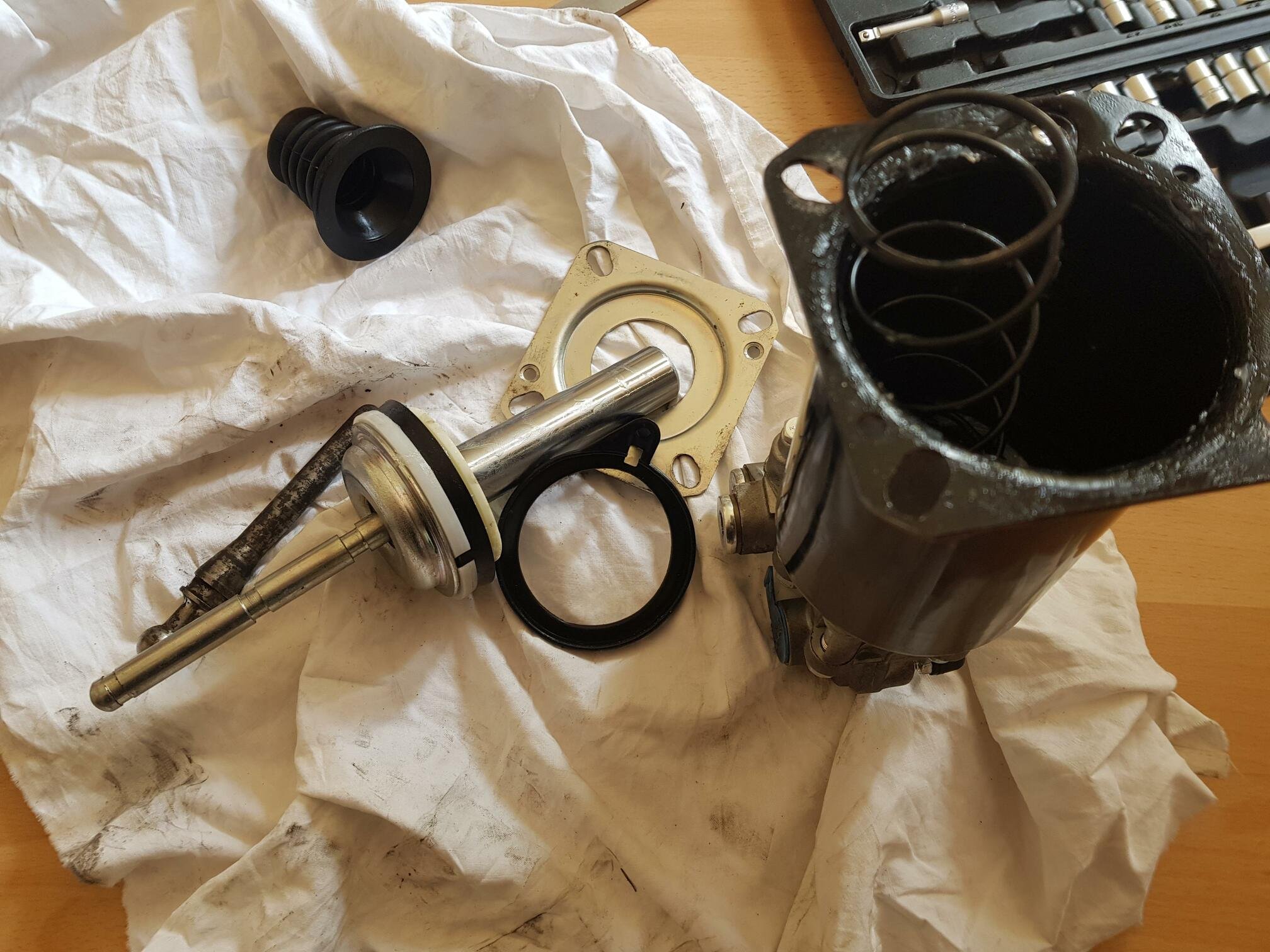

Bilder des demontierten Kupplungsverstärkers mit der Original Stößelstange Typ 2 :

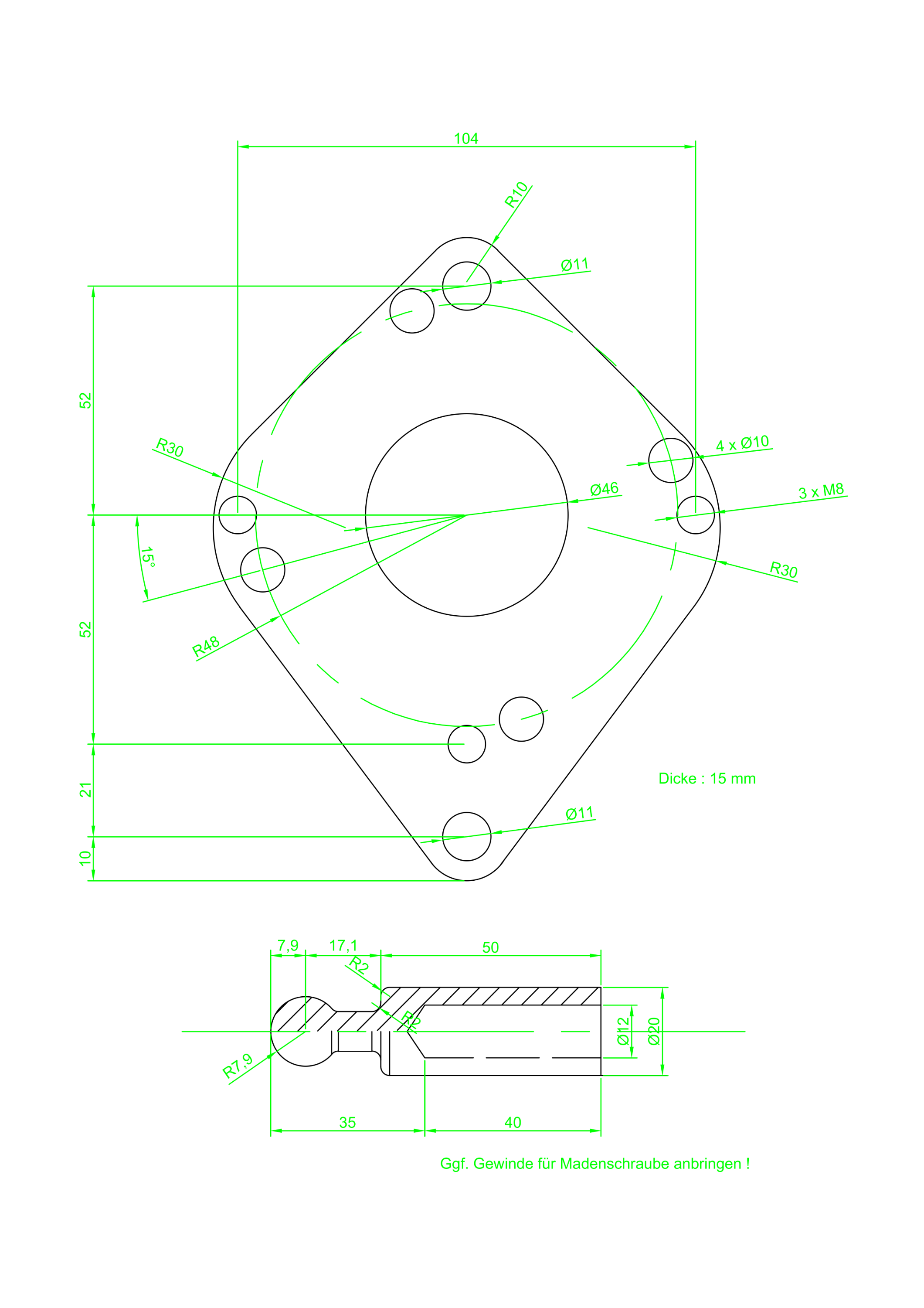

Meine Zeichnungen sind für Typ 2 ( wie im Bild oben )
Was gebraucht wird :
  • Adapterplatte nach Zeichnung
  • Stößelverlängerung ( Drehteil ) nach Zeichnung
    ... ich höre schon die Unkenrufe ... Ja, ich bin kein technischer Zeichner ... :blush:

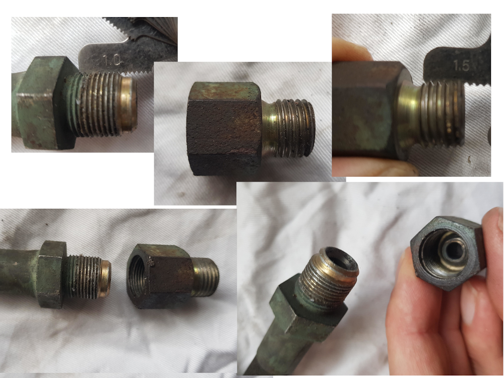

  • M16x1,5 Hohlschraube und Ringnippel für 12er Druckluftschlauch, Druckluftleitung vom 4. Kreis
  • M14x1,4 Hohlschraube und Ringnippel mit M14x1,4 innengewinde für die Hydraulik.
  • Adapterschraube von MB Bremsleitung M14x1.0 auf standard Hydraulikleitung M14x1,5
    Hier bräuchte ich die Hilfe des Forums :
    Wie heißt der Bremsleitungs-standard von MB und wo kann man so einen Adapter kaufen ?? :huh:
    (ich hatte noch einen in der Grabbelkiste )

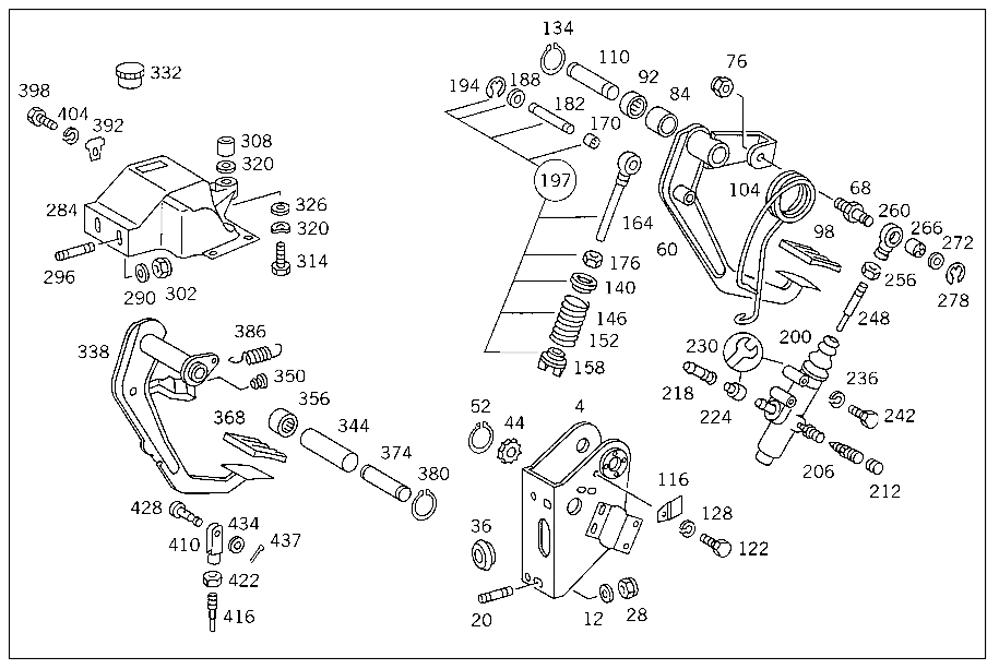

Übertotpunkt-Feder am Kupplungspedal ausbauen weil sonst das Kupplungspedal in der untersten Stellung verbleibt.

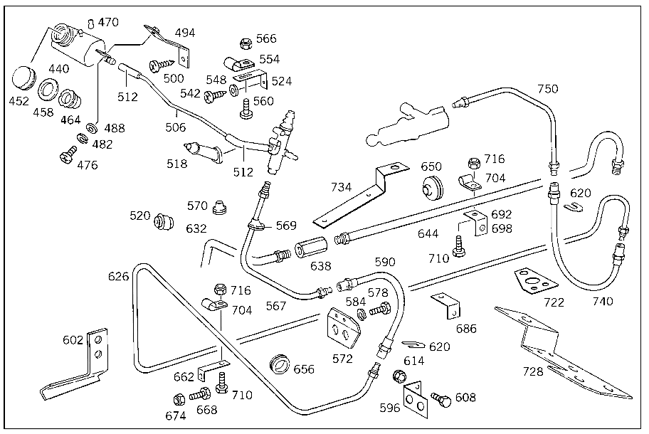

Dazu muss leider die Pedal - Trägerplatte (Bild 4) demontiert und die Hydraulikleitung (Bild unten 567 ) vom Geberzylinder entfernt werden.
Vorher Hydrauliksystem nach unten entleeren. Hydraulik Ausgleichsbehälter vorne, oben unter der kleinen Klappe.
Vorsicht ! Ausgleichsleitung ist über einen Kunstoff-Verbinder ( Bild oben 218 / unten 518 ) angeschlossen.
Dieser bricht leicht und ist nicht mehr lieferbar.

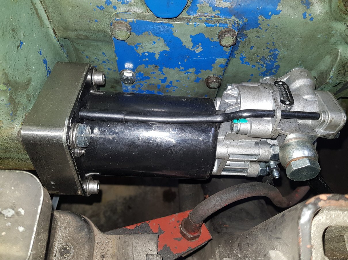

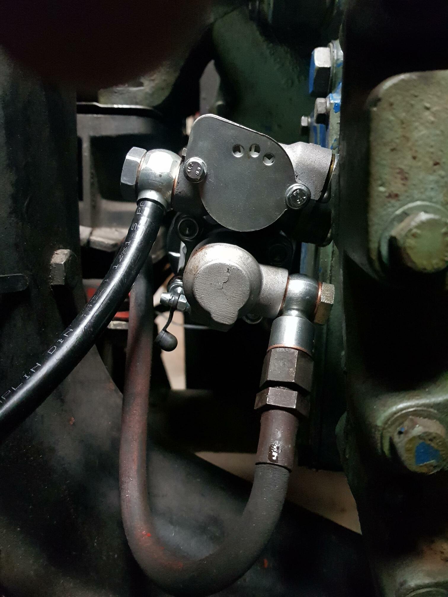

Folgende Einbaulage hat sich als vorteilhaft ergeben da genug Abstand zum Fahrzeugrahmen eingehalten wird.
Allerdings muss zur Demontage der Hydraulikleitung der Kupplungsverstärker demontiert werden (was aber schnell gemacht ist ).
Auch habe ich hier noch eine 30mm dicke Adapterplatte verwendet, dies ist aber nicht notwendig.
15mm nach Zeichnung sind ausreichend.
Ansicht von hinten :
links oben : Druckluft
rechts unten : Hydraulikanschluss

[*]Adapterschraube von MB Bremsleitung M14x1.0 auf standard Hydraulikleitung M14x1,5
Die Frage ist schwierig zu beantworten, wenn man nicht weiß, um welches MB-Fahrzeug es denn geht. :idee:
Mal einfach so wild das Baumuster 625.382 herausgegriffen:
Bremsleitung (für Kupplungshydraulik) = D8 x 0,7 mm
Bördel = DIN 74234 Form E
itchyfeet
Beiträge: 266
Registriert: 2016-09-04 12:33:24
Wohnort: Babenhausen
Re: Kupplungsverstärker am GV4 Getriebe des 1222
#3 Beitrag von itchyfeet » 2022-05-24 14:12:01
Pirx hat geschrieben:
2022-05-24 13:40:17
Oh, sorry, WDB 615264 15302502 mein 1222AF.
Wie ich jetzt sehe hat MB original nur Schläuche verbaut in die beidseitig die Bremsleitungen eingeschraubt werden (beidseitig Innengewinde) .
Der von mir beschriebene ( und fotografierte ) Schlauch mit Innen- und Außengewinde muss dann auch aus meiner Grabbelkiste kommen ..
Oder gibt es den auch von MB ?
Bleibt dann noch die Frage nach dem Adapter von M14x1 Innengewinde mit Bördelfläche DIN 74234 Form E auf M14x1,5 Außengewinde.
