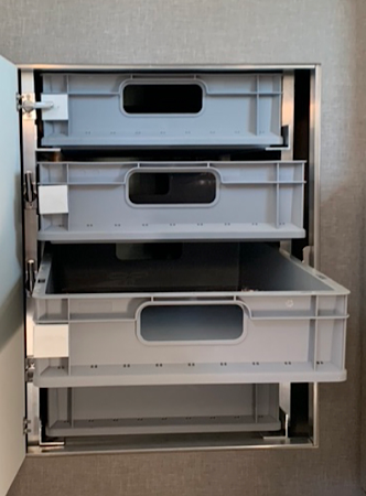

Meine Euroboxen im Stauraum habe ich einfach übereinander gestapelt. Im deckenhohen Kleiderschrank laufen die Boxen auf seitlichen Holzleisten ca. 20*20mm.
Vorne ne Aluschiene als Stopper, so dass ich die Boxen 1 cm anheben muss um sie herauszuziehen. Das funktioniert nun seit Jahren störungsfrei.

Und dann gehe ich mal davon aus Jens, das Du sie auch heraus nehmen kannst.Enzo hat geschrieben: ↑2022-05-21 2:18:25Moin
Meine Euroboxen im Stauraum habe ich einfach übereinander gestapelt. Im decken hohen Kleiderschrank laufen die Boxen auf seitlichen Holzleisten ca. 20*20mm.
Vorne eine Aluschiene als Stopper, so dass ich die Boxen 1 cm anheben muss um sie herauszuziehen. Das funktioniert nun seit Jahren störungsfrei.
Vorteil, denn wenn man in der Höhe Auszüge benutzt und die Kisten daran fest schrauben muß, wäre das auch nicht gerade leichter.

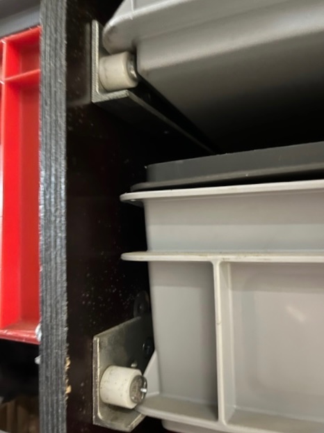

Ev hilft dir sowas, ist ein einfacher Winkel mit Schraube und Rolle, die gleichzeitig die Box arretiert und das herausziehen der Box auf der Rolle sehr einfach macht…
