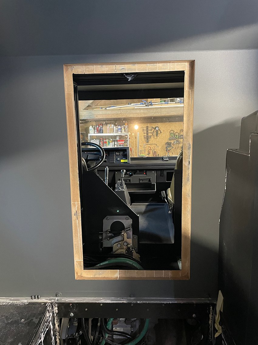

Hi Zusammen,
ich würde dieses Thema gerne nochmals aufgreifen.
Ich habe dummerweise schon einen Ausschnitt im Koffer und bekomme jetzt meinen Durchstieg vermutlich nicht mehr...
Den Schnitt verblende ich jetzt sauber mit nem Z-Profil Rahmen.
Ich würde gerne eine Schiebetür davor einbauen, soll nach links weg.
Hier ist auch gleichzeitig unsere Nasszelle. Ich suche nachwievor ein Schienensystem bzw. eine Schiebetürlösung die mehr oder weniger Spritzwasserdicht ist (Dusche).
Hat jemand schon mal sowas gebaut oder selber im Einsatz?
Einfache U-Profile oben und unten, rechts ein Anschlag mit Dichtung.
Wasser kann jetzt eigentlich nur noch links hinter die Schiebetür laufen... oder sehe ich das falsch?
Gibt es ein Dichtung die man hinter die Schiebetür auf der linken Seite des Ausschnittes kleben kann, damit da kein Wasser durch kann?
Andere Möglichkeit wäre ein Rolladen – hab ich aber auch noch nichts "wasserdichtes" gefunden.
Danke für eure Hilfe.
Gian

Re: Durchstieg - Schiebetür - Wasserdicht
Mach doch einen Alurolladen davor. Der kann ja auch bis zur Decke gehen, damit der Rolladenkasten nicht stört. Der Kasten wird dann so ca. 15x15cm. Kann man auf Maß im Internet bestellen. Ist sicher Spritzwasserdicht und leicht zu pflegen. Wiegen tut's auch nicht so viel.
Willi
Willi
Hallo Willi,
danke für dein Feedback. Rolladen wäre mir auch sehr sympathisch.
Gibts da einen Hersteller der zu empfehlen ist? Wie sieht es da mit Klappergeräusche aus, während der Fahrt?
Gian
Gian
Wenn du Alurolläden nimmst, sollten die seitlichen Führungsschienen innen gefilzt sein, dann klappert da nichts. Nimm ein Miniprofil, da sind die Lamellen kleiner und das Rolladenpaket im Kasten hat weniger Durchmesser.
Einfach Mal bei eBay schauen und Bewertungen lesen. Dann kann man im Shop häufig auch direkt günstiger bestellen. Für deine Anwendung würde ich den Rolladen gleich komplett mit Schienen und Kasten bestellen. Kasten ist auch aus Alu rund oder eckig und gibt's meist in jeder Farbe pulverbeschichtet. Dann sieht das aus wie aus einem Guss.
Willi
Willi
Hallo Willi,
ich danke dir... ich schaue mich mal um – aber etwas ist mir ein Dorn im Auge: gefilzte Führungen = und das in einer Nasszelle?
Ich habe noch einen Rolladenhersteller der Läden für Feuerwehraufbauten macht etc. Der Kasten ist aber relativ gross... leider.
Hallo Zusammen,
danke für euer Feedback! Weiss nicht wieso ich drauf gekommen bin dass die Filz-Führungen nicht ans Wasser sollen
Ich habe nun gesehen dass zwischen den Lamellen, da wo sie verbunden sind, kleine Löcher sind... ich nehme an, wenn die aufsetzen und der Laden komplett geschlossen ist, sollte das da mehr oder weniger dicht sein?
Gian
Gian
Die obersten Lamellen an der Welle haben aus Stabilitätsgründen diese Löcher nicht.
Die Löcher ermöglichen am Fenster eine Art Lüftungsfunktion wenn man den Rolladen leicht anlupft. Man könnte den Rolladen theoretisch auch komplett mit geschlossenen Lamellen bauen.
Willi
Willi
