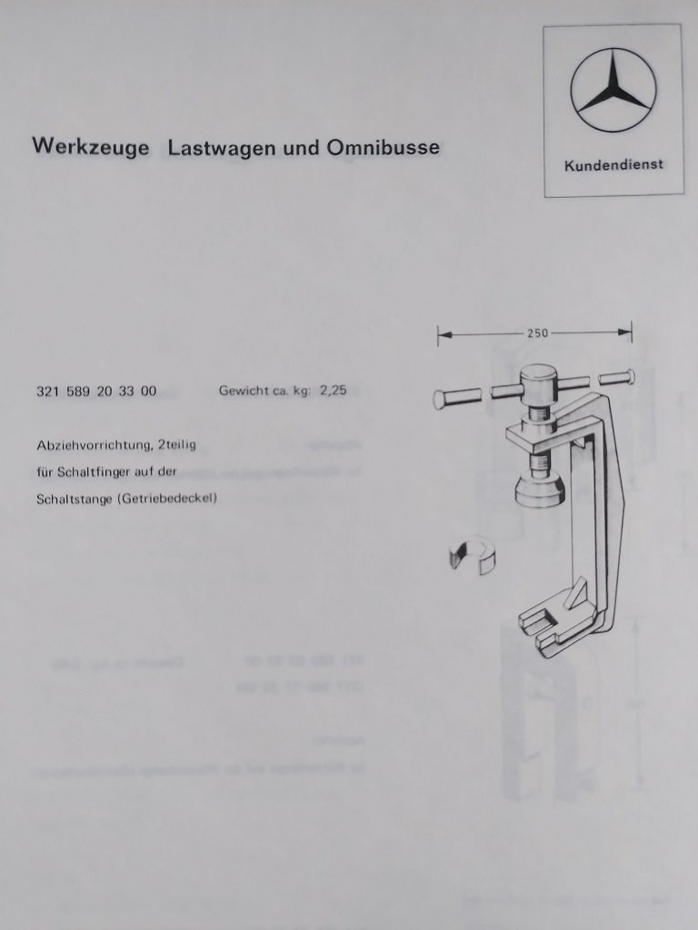

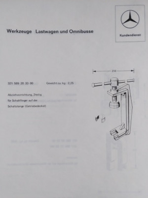

Hat jemand die Abziehvorrichtung 321 589 20 33 00 und könnte sie mir gar leihen?

Soweit, so schlecht. Aber hat vielleicht jemand Infos zu besagter Abziehvorrichtung?

Bitteschön:
Der Dank gebührt nicht mir, sondern meinem ehemaligen Hallenkollegen Uli, der mir diese Unterlagen vor vielen Jahren zur fruchtbringenden Verwendung im Forum überlassen hat.
