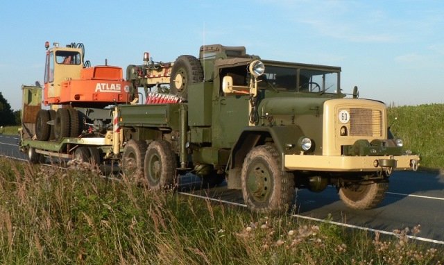

Re: 50er Anhänger an 40er Zugmaul?
bei mir sieht es so aus:
. Wenn der Uranus leer unter 14 to wiegt, könnte man auch einen MM-T2 nehmen,
und den in der Mitte verlängern.
Das sind 2 HEB Profile und 2 U Profile.
Für die hydraulischen Rampen vom o.g. MM-T4 braucht man externe Hydraulik mit mindestens 120 bar.
Ich habe dazu 3 Möglichkeiten:
- Kupplungen an einem Stützzyliner vom Magirus
- Verbindungsschläuche zum Bagger (Greifer drehen)
- Externes Hydraulik-Aggregat mit Zweitaktmotor.

Die Höhe ist leider ganz knapp: Der Uranus KW ist 3,30 m und der MM-T4 beladen etwas unter 0,90m = 4,20m.
Der Unimog soll nicht den Tieflader mit dem Uranus ziehen - nur den unbeladenen Tieflader.
Den Tieflader mit dem Uranus soll ein anderer Uranus ziehen.
Rolf
Rolf
- nichts steht geschrieben -

so, nun habe ich mal nachgerechnet.
Der MM-T4 hat eine Ladehöhe von 95cm.
Das entspricht auch meinem MM-T2
Der KW16 ist 3,30 m hoch.
Nun rechnen wir mal nach:
H = 330 + 95 = 425 cm
Mit 4,25 m Gesamthöhe braucht die Fuhre für jeden Transport eine eigene Sondergenehmigung.
Und zwar mit dem Rumum-Sorglospaket:
- Trassenplanung
- Genehmigung der Behörden
- Begleitfahrzeuge + Straßensperrungen
- Polizeibegleitung
Ich stand mal mit meinen 3,95 vor einer Brücke, die schräg über meine Fahrbahn verlief.
Es stand ein Schild drann: 4,00 m Durchfahrtshöhe.
Nur wo hatte die Straßenbauverwaltung gemessen ?
Also haben wir die Gegenfahrbahn (illegalerweise) gesperrt,
und ich bin dort entgegen der Fahrtrichtung gefahren,
wo die größte Durchfahrtshöhe war.
Es hat geklappt.
Sehr schön sind auch Brücken (Durchfahrten) in Wannenlage.
Da hat dann die Staßenbauverwltung 4,10 m direkt unter der Brücke gemessen.
Die Straße taucht aber vor der Brücke ab, um direkt dahinter wieder nach oben zu führen.
Der Tieflader hat aber einen gewissen Radstand.
So kann es sein, daß die tatsächliche Durchfahrtshöhe nur 3,95m beträgt.
Sowas gab es mal unter einer Eisenbahnbrücke in Hannover-Kirchrode.
Da ist ein Französischer Kühllaster mit 4,00 m Aufbauhöhe drunter durch gefahren.
Anschließend war das Dach vom Auflieger als Zieharmonika abgerubbelt.
In der HAZ war ein Bild und der Kommentar:
Nun muss der Laster als Cabrio heimfahren.

mein Jupiter war früher auch keine Zugmaschine.
Ich habe dem TÜV nachgewiesen, daß man die Hersteller-Anhängelast von 13 to auf 27,5 to
ohne technische Änderung anheben kann.
Jetzt ist mit dem Jupiter ein 43 to - Zug möglich.
Und weil der Jupiter nun eine Zugmaschine ist, darf ich auch zwei Anhänger fahren.
Das ist dann ein Deutscher-Road-Train mit 7 Achsen.
Ich brauchte nicht mal die Anhängerkupplung ändern.
Reihenfolge:
- Ich habe es nachgewiesen.
- Der TÜV hat es abgestempelt.
- Die Zulassungsstelle hat Zugmaschine und die erhöhte Anhängelast in die Papiere eingetragen.
Fettich.
