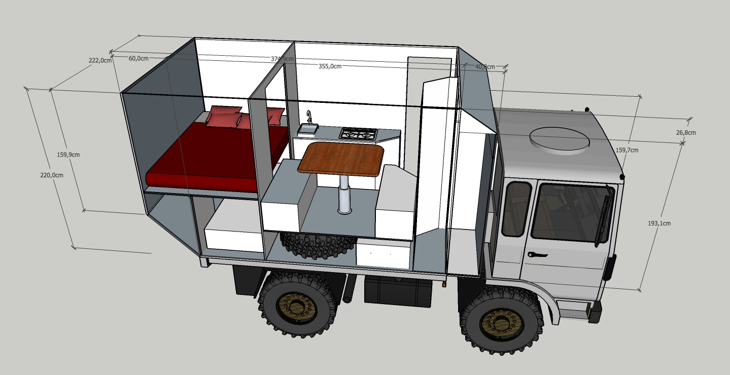

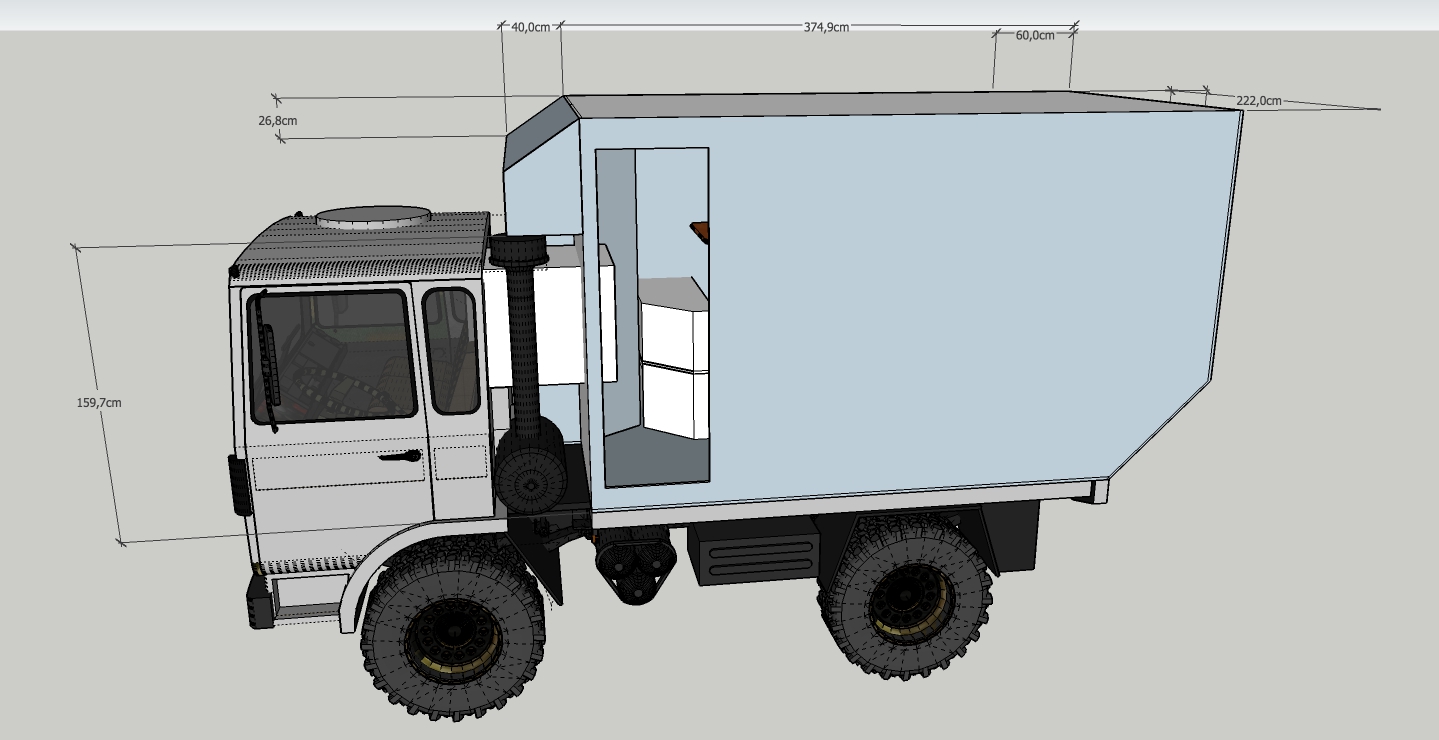

vielleicht lässt sich dieser Thread ja wiederbeleben...
Nachdem ich Anselm in Marokko mit seinem TRM traf, wage ich nun auch das Experiment TRM 2000 mit Wohnaufbau. Um die Diskussion über die Größe des Aufbaus aufzugreifen, hier meine Pläne als Bild: An die 4 Meter kommt man so auch gut ran...
Planungstechnisch keinesfalls ausgereift, aber sicher ein guter Anfang. Würde mich freuen mit dem ein oder anderen weiter ins Gespräch zu kommen.
Wie sind die Pläne der anderen TRM-Ausbauer hier gediehen?
