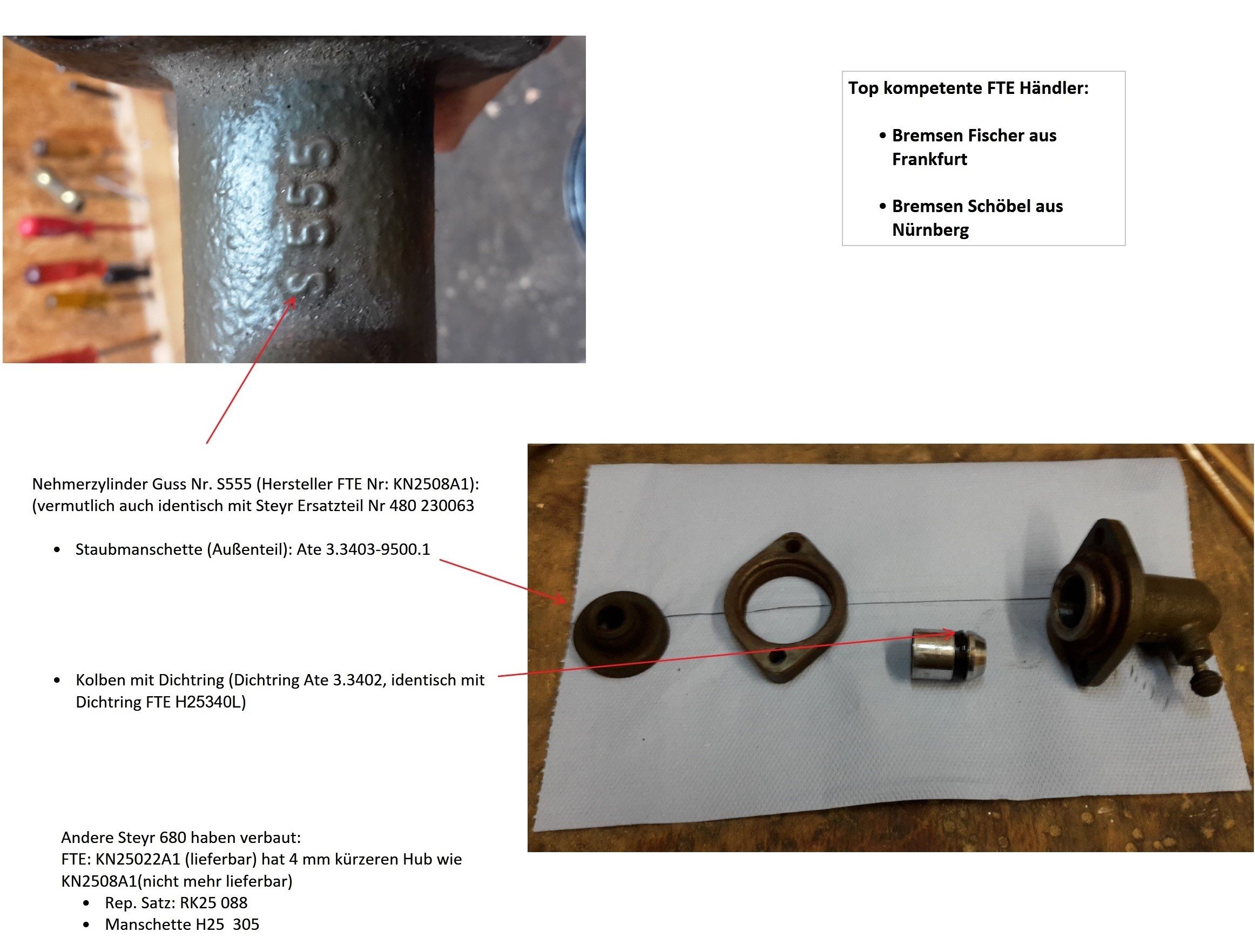

moetheone hat geschrieben:Hey,
Hier einige Teile für den ÖBH Steyr 680.
Nehmerzylinder (ATE-Teil):
Auf dem Foto ist nen Geberzylinder (steht ja auch drauf). Ich war gestern bei Autoteile Grosse und habe mir die FTE Nummer für den Nehmerzylinder heraus suchen lassen. Der ist noch bei FTE lieferbar, kostet ca 180 Euro plus Versand und ist in nem Tag da. Allerdings war unklar, für welches (oder ob gar für beide) Steyr 680 Modell der passt.
Teilenummern:
Zylinder KN 25 022 13 1
Manschette H 25 305
Rep.Satz RK 25 088
Jeweils FTE.
Ich hab meinen alten Zylinder gereinigt, ganz leicht ausgeschliffen, mit Paste beschmiert und wieder eingebaut...

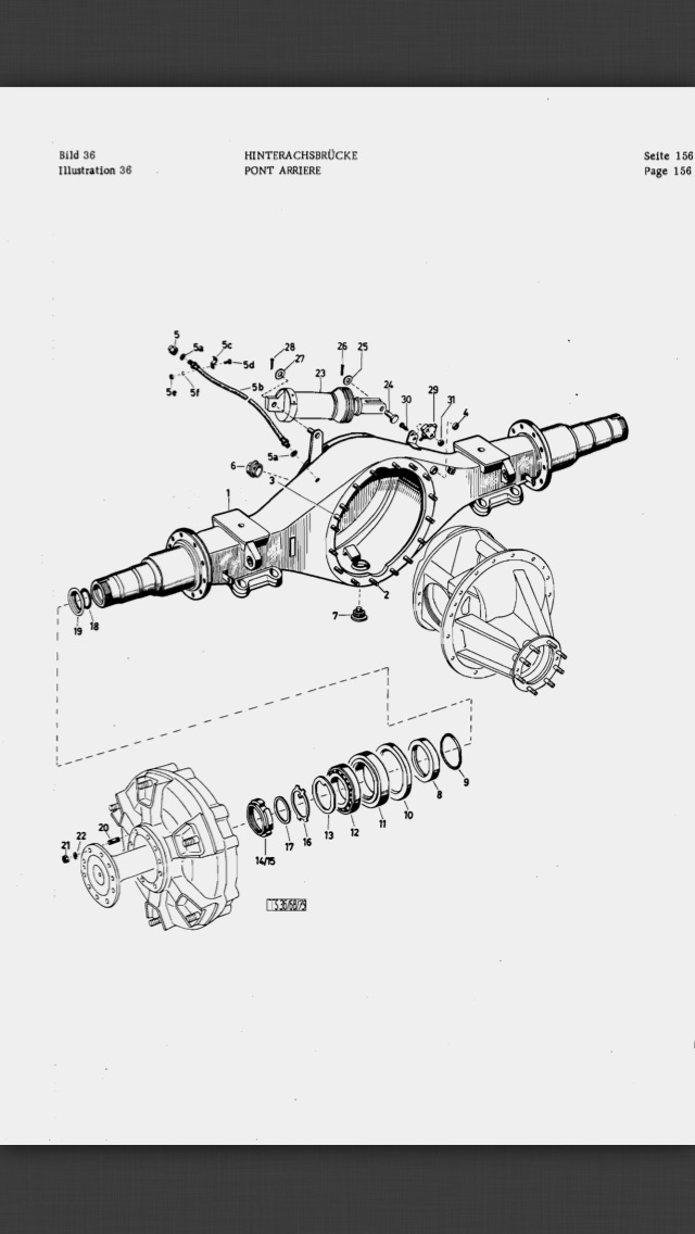

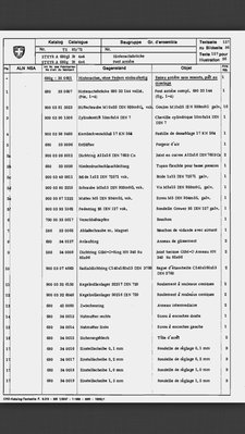

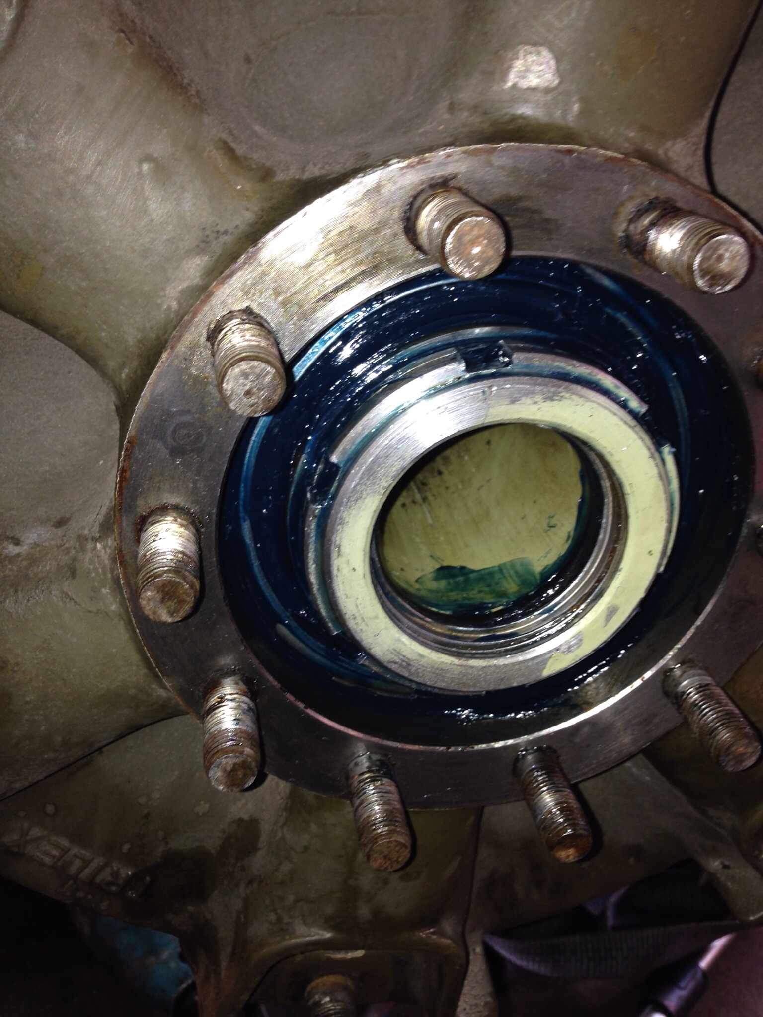

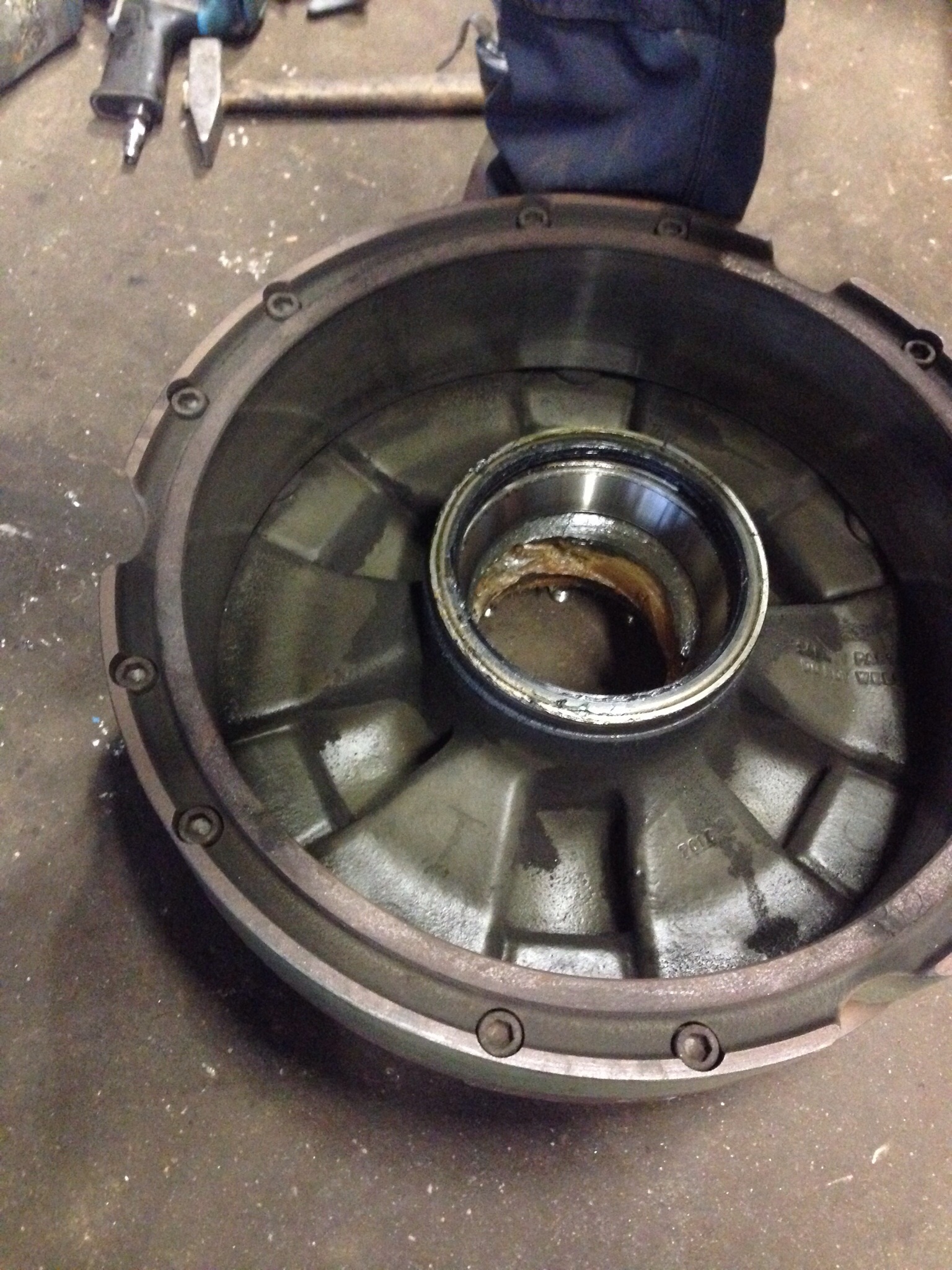

#95 Beitrag von Lowen » 2018-01-23 0:12:36
Hallo Curry.
Leckt es seitlich raus aus der Achse? Also am Mitnehmerflansch im Rad? Der WeDiRi sollte generell verfügbar sein, ich habe ihn aus Hamburg von PV Automotive für 17,50€ bekommen. Gleich 4 kaufen. Nr 4.373.0010.00
Am besten Du lernst gleich mit dem Ersatzteilkatalog umzugehen. Wahrscheinlich reden wir von Nr 10 in der Grafik :
Hoffe mod verzeiht mir das, aber die Listen werden digital jedem Steyr-besitzer bereitwillig von Steyr/MAN ausgehãndigt...
Die Nummer dort muss i.d.R. noch vom Händler, MAN, Eldos oder Dir umgeschlüsselt werden. Oft wird unter dieser Schweizer Nr nix gefunden
Oder meinst Du es leckt am Differential?
Bzgl Kardanwellewe selbst: Kann sein, dass an der Kardanwelle unter dem Schutzrohr ne Dichtlippe oder sowas ist, da kenne ich aber keinen der sich da ran traut. Aber da wird ja wohl kein Öl raus tropfen :)
LG Volker

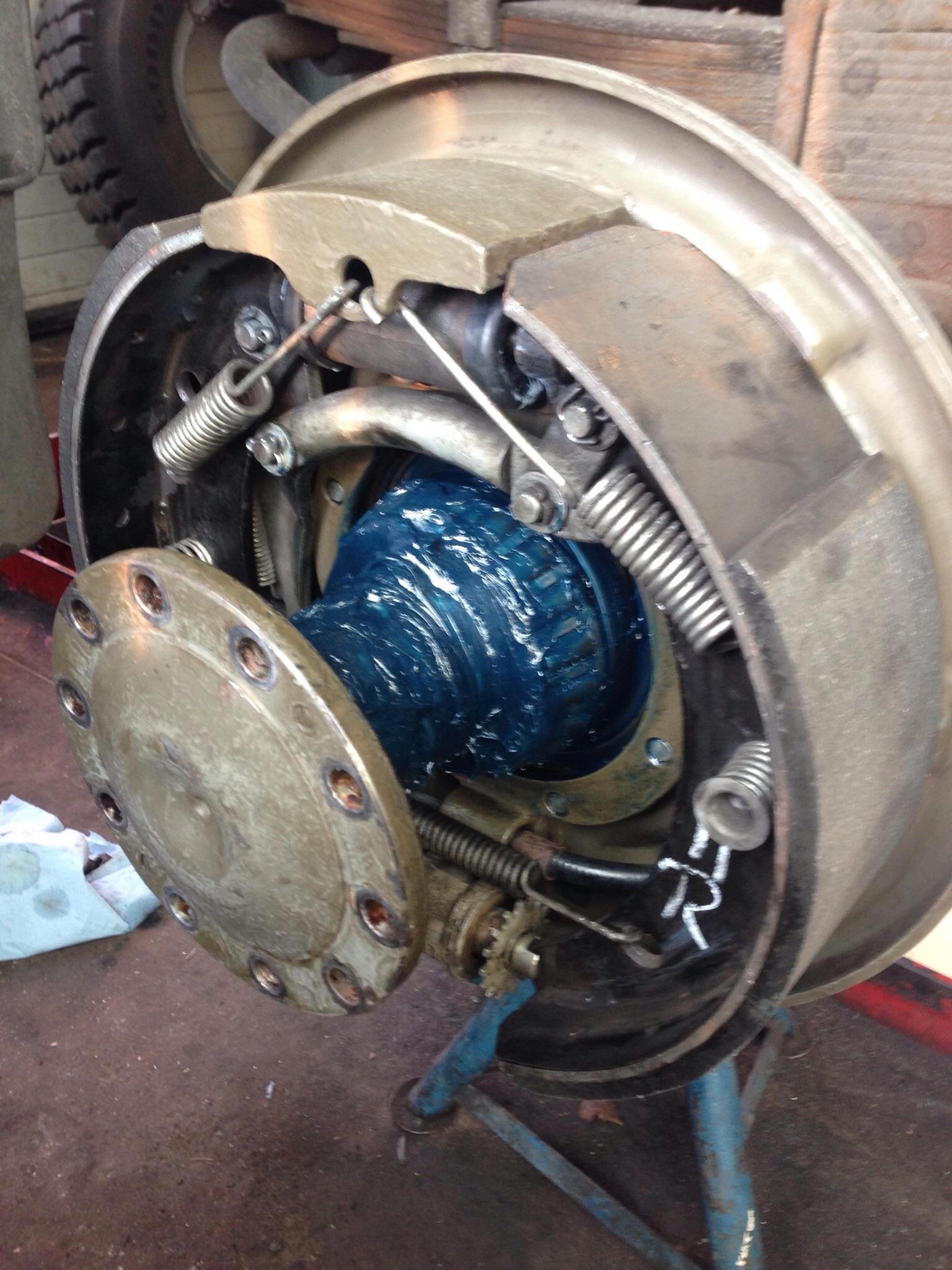

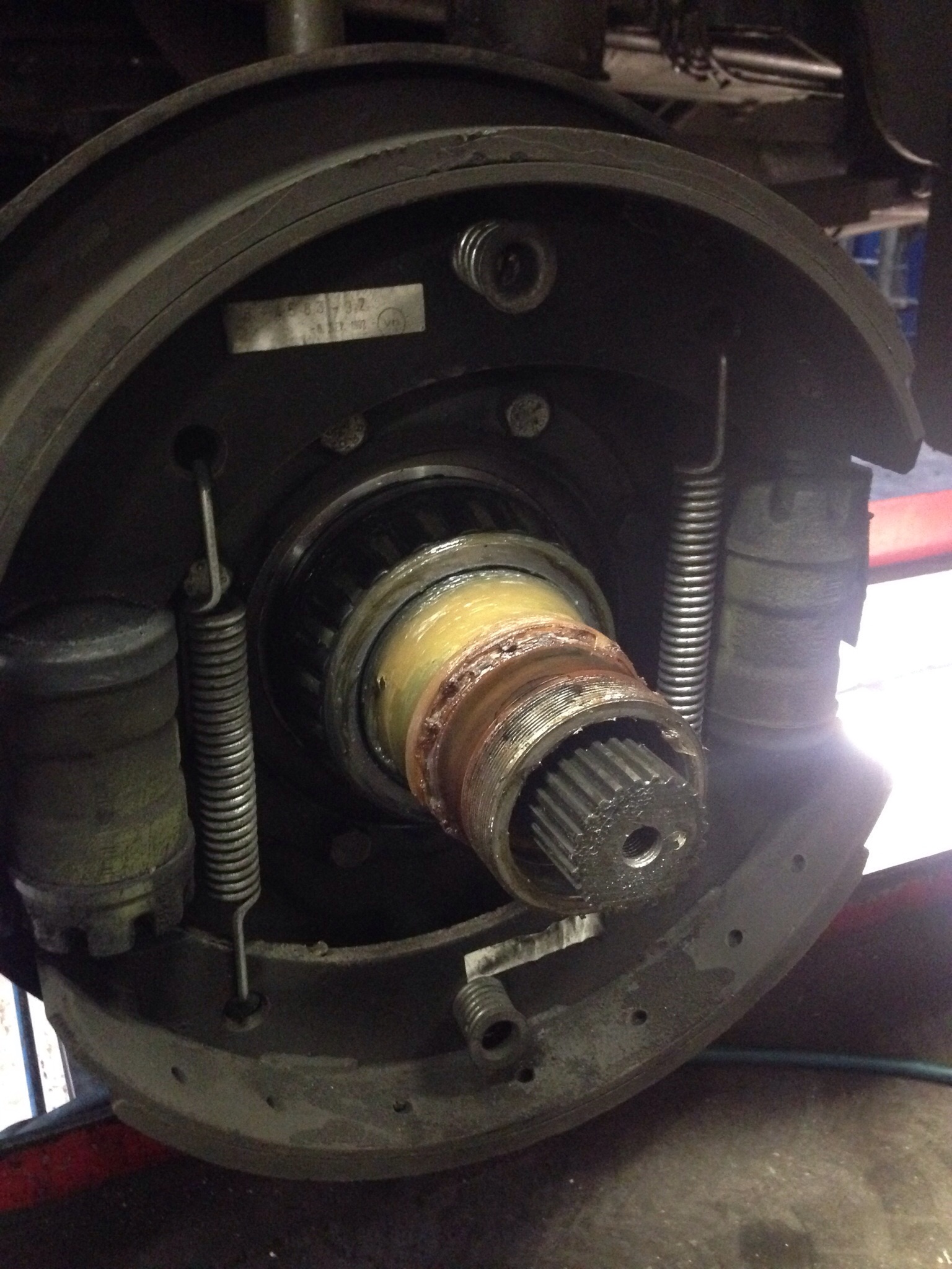

#96 Beitrag von Lowen » 2018-01-23 0:39:13
Alt:
Neu:
Beiträge: 17773
Re: Ersatzteile Steyr 680 (und andere)
#97 Beitrag von Pirx » 2018-01-23 8:16:49
Lowen,
bittebitte sag' mir daß das Zeug am Radlager blaues Fett ist und kein Hylomar!
Lowen
Beiträge: 350
Registriert: 2016-02-14 15:38:05
#98 Beitrag von Lowen » 2018-01-23 8:28:37
Pirx hat geschrieben:Lowen,
Moin Pirx.
Ist hübsch oder?
Erst wollten sie Dirko rot nehmen, da habe ich Ihnen lieber die Tube Hylomar in die Hand gedrückt :joke:
Nee nee, keine Sorge.. Is natürlich Fett.
Nicht vergessen Mitnehmerflansch nachher nochmal abzudichten. Wie heisst das schwarze Zeug?

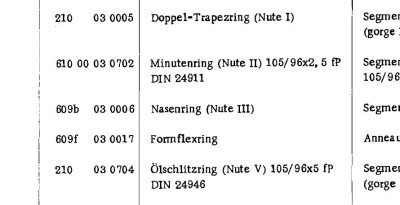

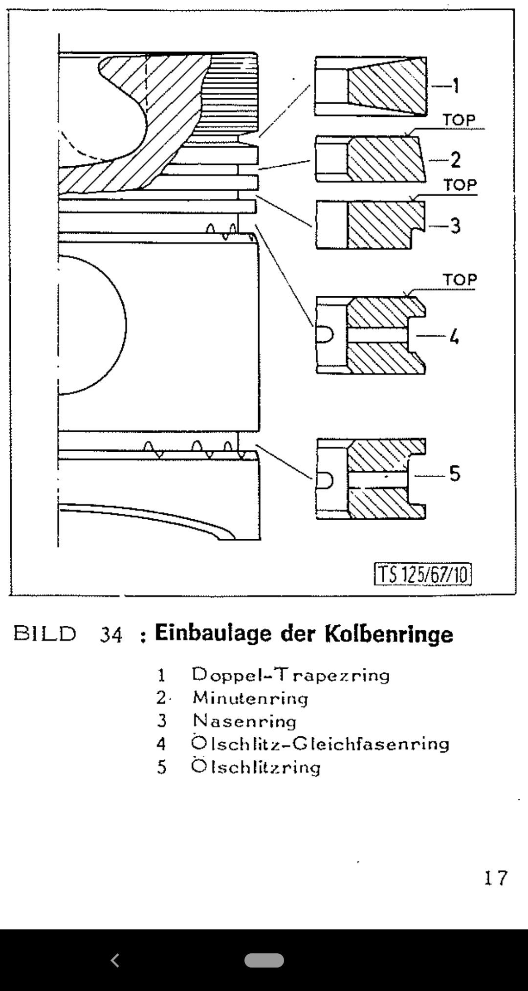

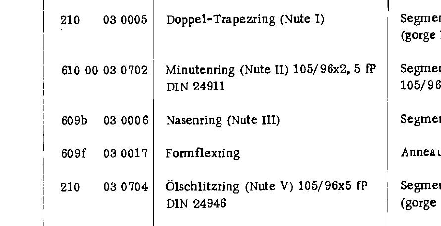

#100 Beitrag von langnase » 2018-03-27 1:50:06
Bin gerade an der Motorinstandsetzung. Hier ein paar Nummern und Ersatzteilpreise von Eichinger:
  • Nummer Beschreibung Preis Benötigte Menge
  • 136700 Zylinderbüchse Steyr D=105mm 40,00€ 6
  • 636700 Kolbenringsatz Steyr 105mm 35,00€ 6
    1. Ring Rechteckring
  • 1488140ST Hauptlager Steyr STD 30,00€ 7
  • 1251160ST Pleuellager Steyr STD 15,00€ 6
  • 0853A20ST Anlaufscheibensatz Steyr STD 35,00€ 1
  • N0168-1 Ventilstössel Steyr 20,00€ 12
  • 1252050ST Nockenwellenlager Steyr 28,33€ 5
  • ASL100x125x12 Wellendichtring Steyr 34,17€ 1
  • ASL110x145x12 Wellendichtring Steyr 22,50€ 1
Alle Preise zzgl. der österreichischen MickyMausSteuer
Kolbenringe gibt es auch mit 105,5 und 106mm. Wenn der erste RIng ein Trapezring ist doppelter Preis
Mit der Formatierung hab ich noch ein wenig Probleme.

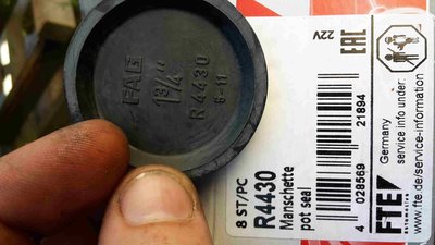

#102 Beitrag von wurfel » 2018-06-16 10:38:00
passende (Topf-)Manschette für Radbremszylinder vorne beim schweizer GL. bezogen über Bremsen Fischer ca. 5,50€/Stk

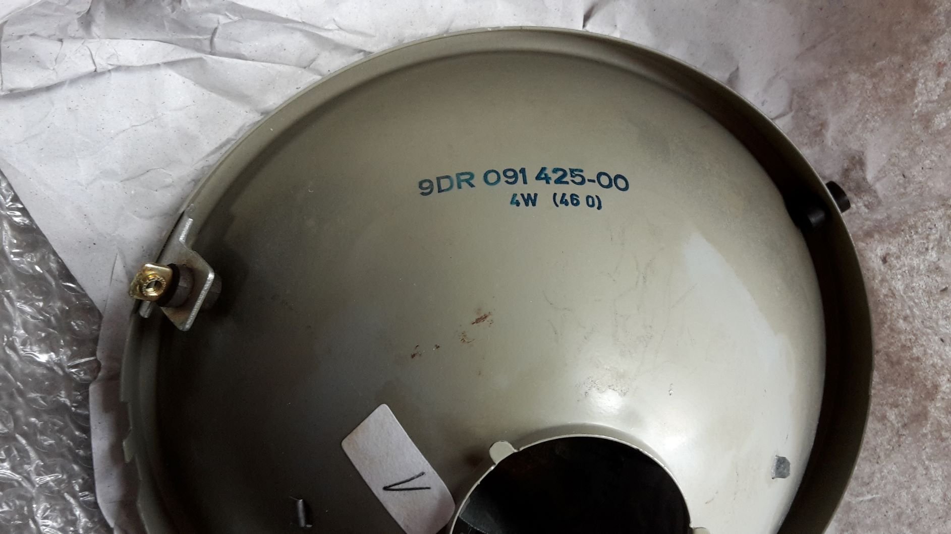

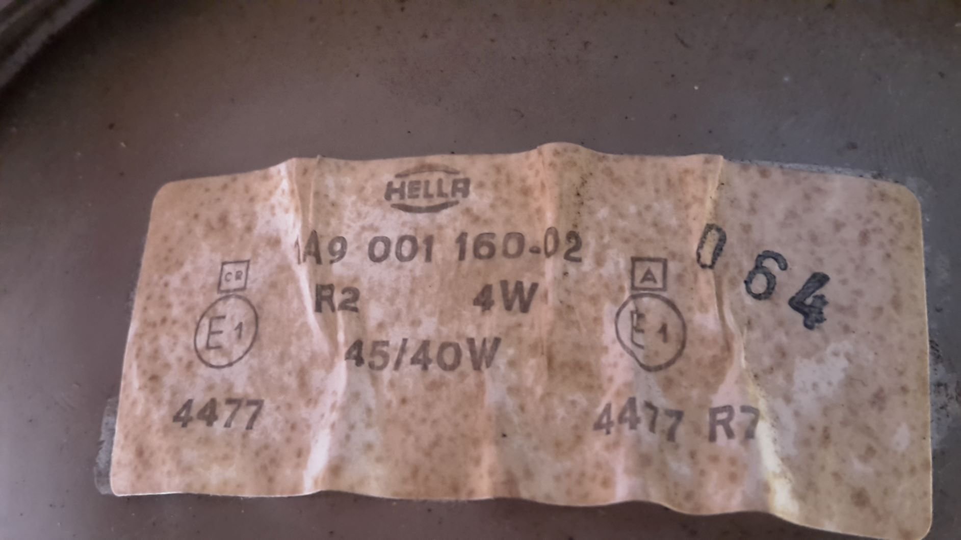

#107 Beitrag von wurfel » 2020-05-29 22:15:01
Die Streuscheibe vom Scheinwerfer des Steyr GL hat die Hella-Ersatzteilnummer 9ES 091 206-001 (war nicht lieferbar, ich habe aber gebrauchte bekommen). vermutlich ist es rechts und links die gleiche.
Reflektoren und Gehäuse sind aber rechts und links verschieden siehe viewtopic.php?f=34&t=91938&p=874123#p874123
Reflektor links
Reflfektor rechts

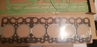

Elring Zylinderkopfdichtung für WD609/WD610 --- Produktion eingestellt :frust:
Die Gute Nachricht: Wolf Dichtungen in Wien fertigt diese nach

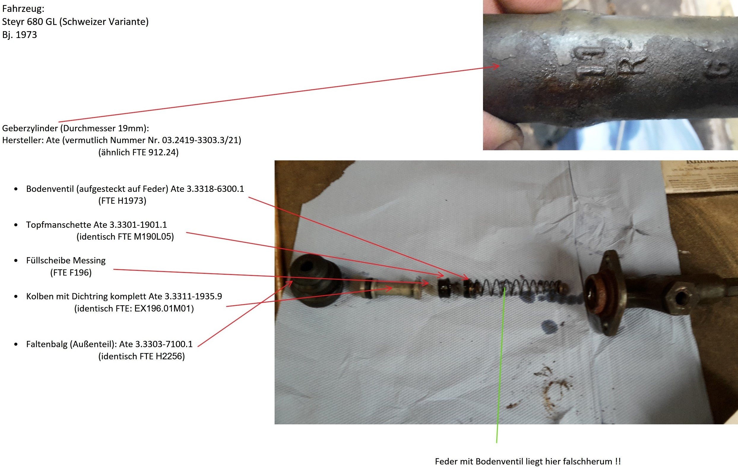

#111 Beitrag von wurfel » 2021-03-22 23:43:34
680 GL:
Kupplungshydraulik:
Explosionsfotos mit Ersatzteilnummern von ATE (war bei meinem überwiegend verbaut, habe ich aber nicht neu auftreiben können) und FTE (Erhältlich über Bremsen Schöbel (Nürnberg) oder Bremsen Fischer (Frankfurt)). Ich habe alle Gummiteile ersetzt, außer Staubmanschette vom Nehmerzylinder, die habe ich nicht bekommen und die alte wieder draufgemacht. Kosten für alle Teile 90,-€
Geberzylinder
Nehmerzylinder

#116 Beitrag von schwarzbrand » 2022-11-14 10:06:30
langnase hat geschrieben:
2018-03-27 1:50:06
Bin gerade dabei meinem Motor das gleiche zu gönnen. Mein Motor hat die Nummer 1808 (Fahrzeug Baujahr 1971), ist also die zweite Ausführung mit der Luftansaugung durch den Ventildeckel in den Zylinderkopf. Gehe ich Recht in der Annahme das hier bereits Trapezringe E22 verbaut sind? In der Schweizer Ersatzteilliste von 1974 wird nämlich nur ein Trapezring als 1ter Ring geführt.

Der Instandsetzer sagte mir damals, dass ein Rechteckring eingebaut war.

#118 Beitrag von Willi Jung » 2022-11-14 19:32:09
So ist es in der Reparaturanleitung dargestellt.
In der Tabelle mit Verschleißgrenzen werden beide Varianten erwähnt.
Willi

#119 Beitrag von schwarzbrand » 2022-11-15 14:14:43
Willi Jung hat geschrieben:
2022-11-14 19:32:09
In der Tabelle mit Verschleißgrenzen werden beide Varianten erwähnt.Screenshot_20221114-182805~2.png
Willi
Ich habe leider kein spezifisches für den Schweizer WD610r, nur eines für den 610s/As. Dort sind die Rechteckkolbenringe auch nur für den 110PS Sauger angeben. Alle Leistungen darüber haben dann Trapezringe. Ich gehe mal von Trapezringen aus. Habe leider gerade keinen Platz um den Motor zu öffnen, da überall die Kundenprojekte sich stapeln und man auf Teile wartet.
@Langnase: Kann es sein das Dein Motor noch ein bis Motornummer war, und die erst ab Motor umgestellt wurden?
