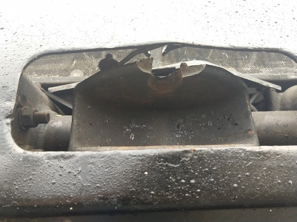

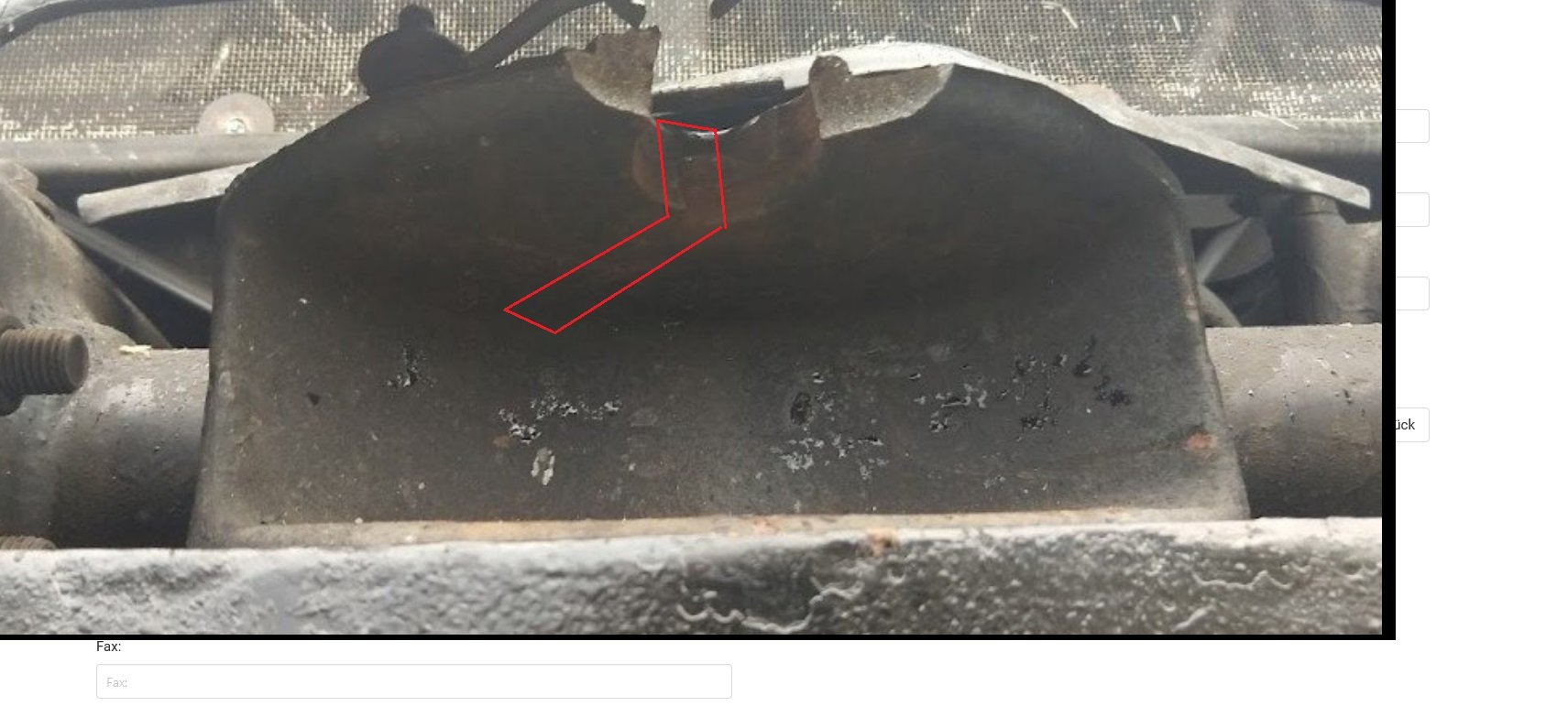

unihell
Beiträge: 2479
Re: Bergeequipment und Anschlagpunkte am Unimog
#96 Beitrag von unihell » 2021-12-26 15:55:01
wenn man genauer hingeschaut, das Teil ist längst ablegereif
[attachment=0]Zugmaul 437 Bruch.jpg[/attachment
]Das Zugmaul wurde wohl früher für unvorgesehene Arbeiten genutzt, da ist ein verrosteter Riß bis in den Maulgrund zu erkennen, das Bolzenauge war auch nicht mehr jungfräulich.
Vor dem Anschlagen sollte jeder Punkt auf seine Festigkeit und Krafteinleitung, am am Anschlussquerschnit und Flanschen geprüft werden
Gruß Helmut
