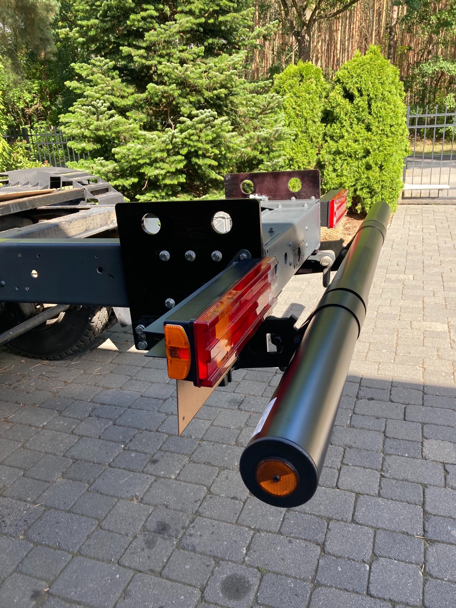

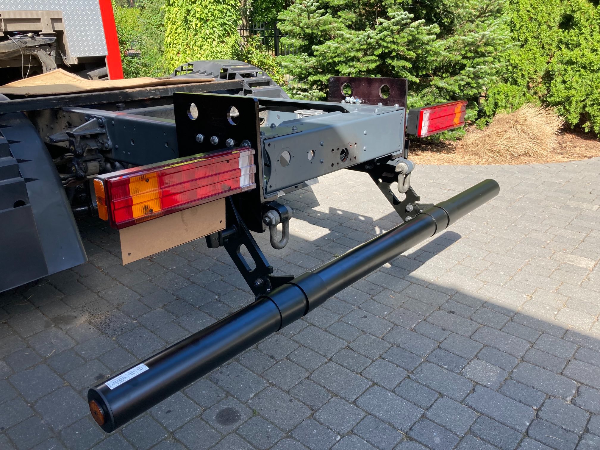

So sieht das nun aus ... wie geschrieben, funktioniert das i.d.R. so bei allen FZ.
Gruss Henrik!

Die DEKRA sagt super, hat den ECE Aufkleber und das Zertifikat fotokpiert und das Teil in der Zulassung Vermerkt.
Gutachten ausgedruckt, ferddich.
Das wichtigste für den Prüfer schien mir der bescheurte Aufkleber, der Rest war ihm wumpe.
Keine Schrauben gezählt, nichts gemessen (ich habe unbeladen 575mm
/ keine Sorge den Rest macht das ERad und der ZR)
Mir wurde nochmal bestätigt, ECE 58R03 ist seit 2021 Pflicht, auch bei Umschlüsselungen.
Da es mittlerweile Klappbare UFS gibt, wird eine Austragung nicht mehr akzeptiert/übernommen, bei Umschlüsselungen.
Bestand ist logischerweise geschützt.
