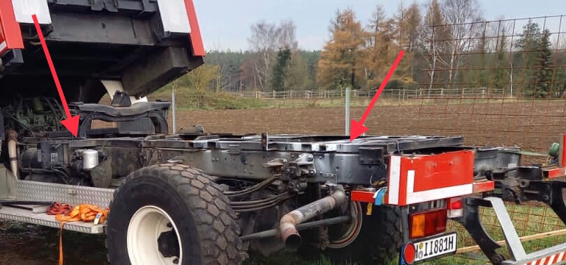

Wohnklo hat geschrieben:
2021-05-16 20:45:58
Wenn Ziegler jetzt den Rahmen durchgängig 60mm hoch gemacht hat, scheint das ja offensichtlich zu funktionieren.
Kannst du nochmal genau nachsehen, ob dein Rahmen nicht auch, nach der Kabine, höher wird.
Grüße Dirk
lura hat geschrieben:
2021-05-17 13:43:24
Nein das wird er nicht, da bin ich ganz sicher.
Hallo Dirk,
die Zieglerhilfsrahmen von Bernd und mir sind zwar aus unterschiedlichen Baujahren, aber nahezu baugleich. Zumindest die Dimensionen der Auflage auf den Fahrzeugrahmen...
Grüße Martin
Grüße Martin

Re: Rahmenbruch Mercedes 917 AF LK LN2
#64 Beitrag von Wohnklo » 2021-05-18 6:26:08
vielen Dank für die Bilder.
Da sieht es ja so aus, als könnte mein Plan funktionieren.
Bei der Anzahl von Feuerwehrautos, die Ziegler gabaut hat, wird das ja nicht ganz aus der Luft gegriffen sein.
Dazu kommt bei mir ja noch der zusätzliche federgelagerte Rahmen, sodass das gut passen sollte.
Jetzt muss ich nur noch ne Bude finden, die mir S355 zu zwei 5m langen U-Profilen kanntet.
60x60x6 scheint es nicht als Standart zu geben und 5m länge kantet irgendwie auch keiner bei mir um die Ecke.
Grüße Dirk
