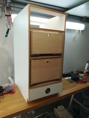

zufällig kann ich hier auch etwas beisteuern, da ich gerade mit dem Möbelbau in meinem Steyr begonnen habe.

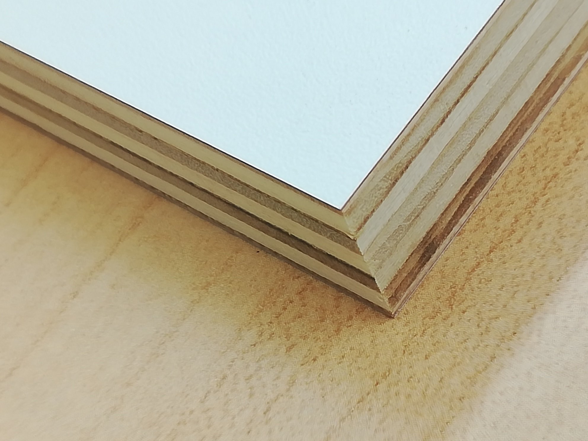

Verwendet werden Vöhringer Pappel Ilomba CPL Stumpfweiss Platten 15,4 mm, die Qualität dieses Sperrholzes ist nach der Fertigstellung des ersten Schrankes meines Erachtens fantastisch.
Ich baue meine Möbel als Einzelschränke, da die Küche 190cm lang wird und ich sie am Stück wahrscheinlich nicht durch die Tür bekommen würde.

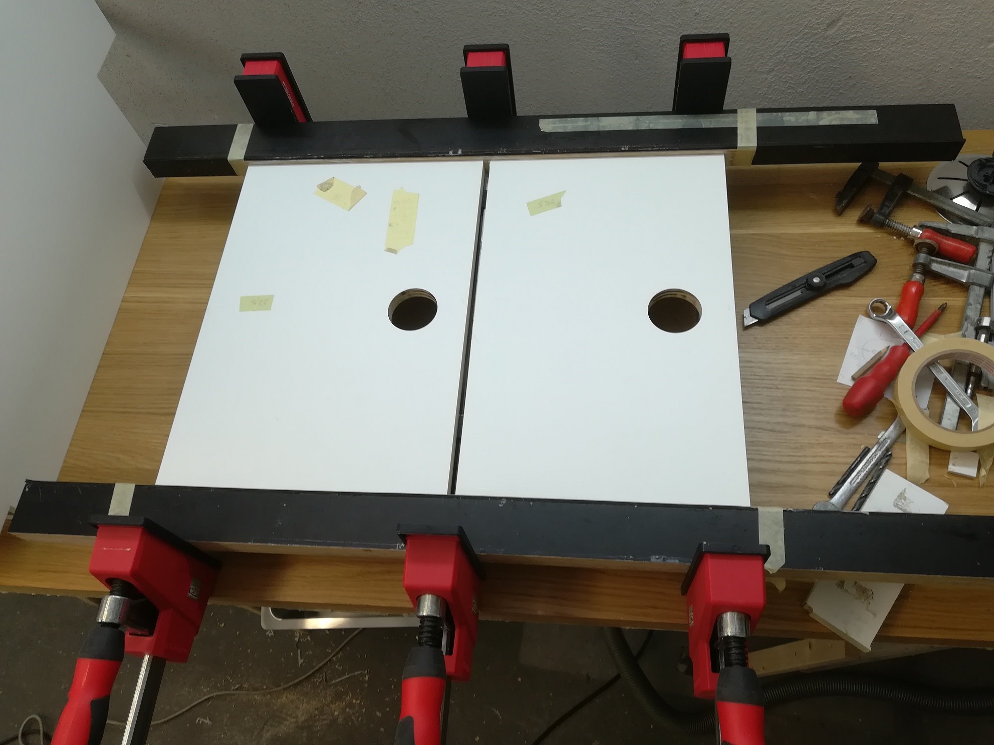

Alle Teile werden auf Fertigmaß gesägt, dann in entsprechender Stärke mit der Oberfräse abgefräst und mit ABS oder Echtholz bekantet, Ablauf fast wie beim Schreiner :D

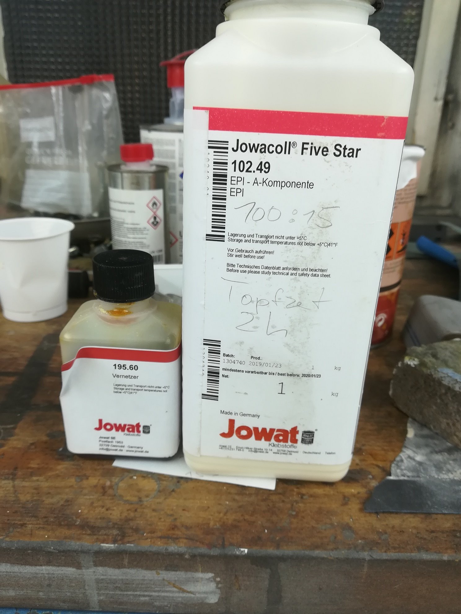

Als Kleber benutze ich Five Star von Jowacoll, er kann bis 90 Grad , kann Feuchte ab und ist einfach wie Weißleim zu verwenden. Nur PUR wäre besser, ist aber zu aufwendig in der Verarbeitung.
Bekanten beim Schreiner wollte ich nicht, da sie nur normalen EVA-Kleber verwenden, das reicht mir im Aufbau nicht.
Alles sehr aufwendig, aber mir machts Spass :joke:

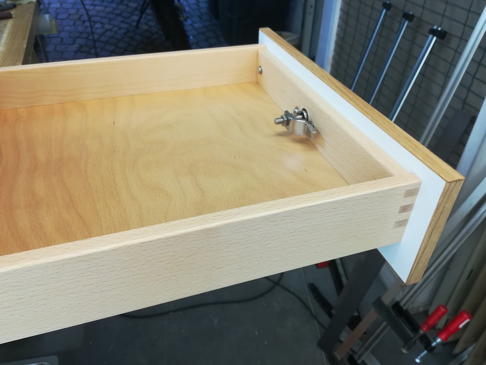

Schubladen sind Buche roh von Ligno als Maßanfertigung, der Selbstbau lohnt sich fast nicht. Auszüge Blum Movento mit Euroschrauben, hält Bombenfest. Kompressionsverschluß von Southco.

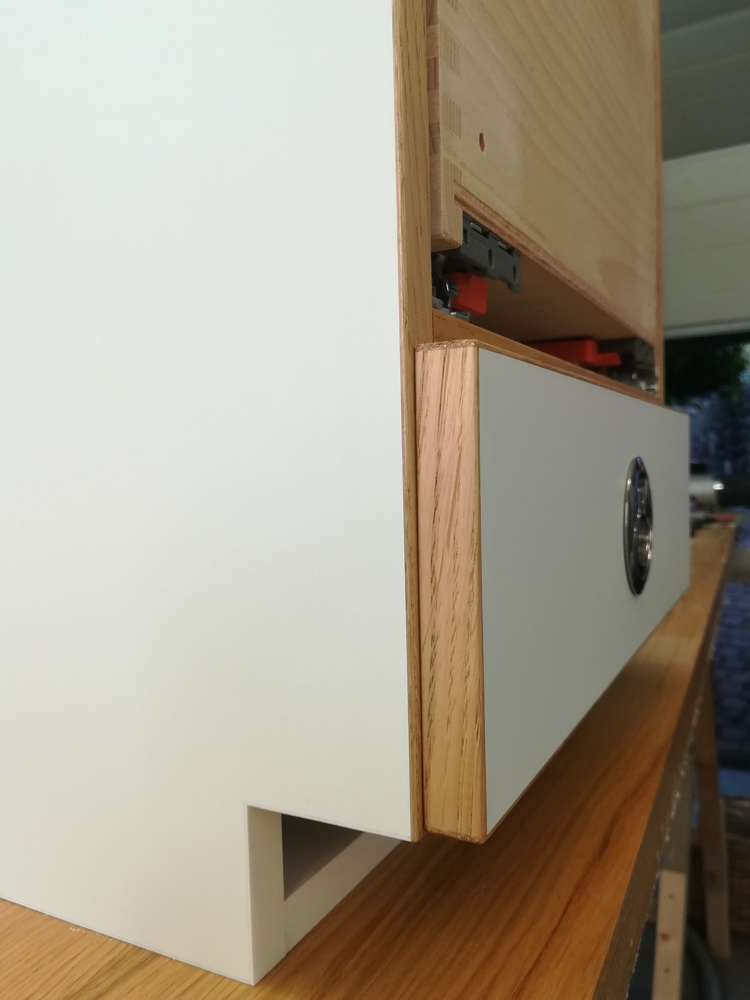

Die Schränke werden auf Abstandsleisten von 45mm Höhe geschraubt, somit sind sie im Falle einer Überflutung bestens geschützt und ich habe einen kleinen Doppelboden zum beheizen und Leitungen verstecken...

ein kleiner Sockel von mindestens 5 Zentimetern sollte schon sein auch wenn es schade ist um den Platz. Zumindest mit Strümpfen passe ich gut darunter. Ohne diesen Rücksprung sieht es dort unten auch garantiert bald nicht mehr schön aus.
Zudem habe ich hinter den Unterschränken eine Alde Heizleiste für meine WW-Heizung, diese braucht zwingend Zuluft, die ich durch Öffnungen im Sockel zuführe. Hier gibt's einige genaue Empfehlungen von Alde.

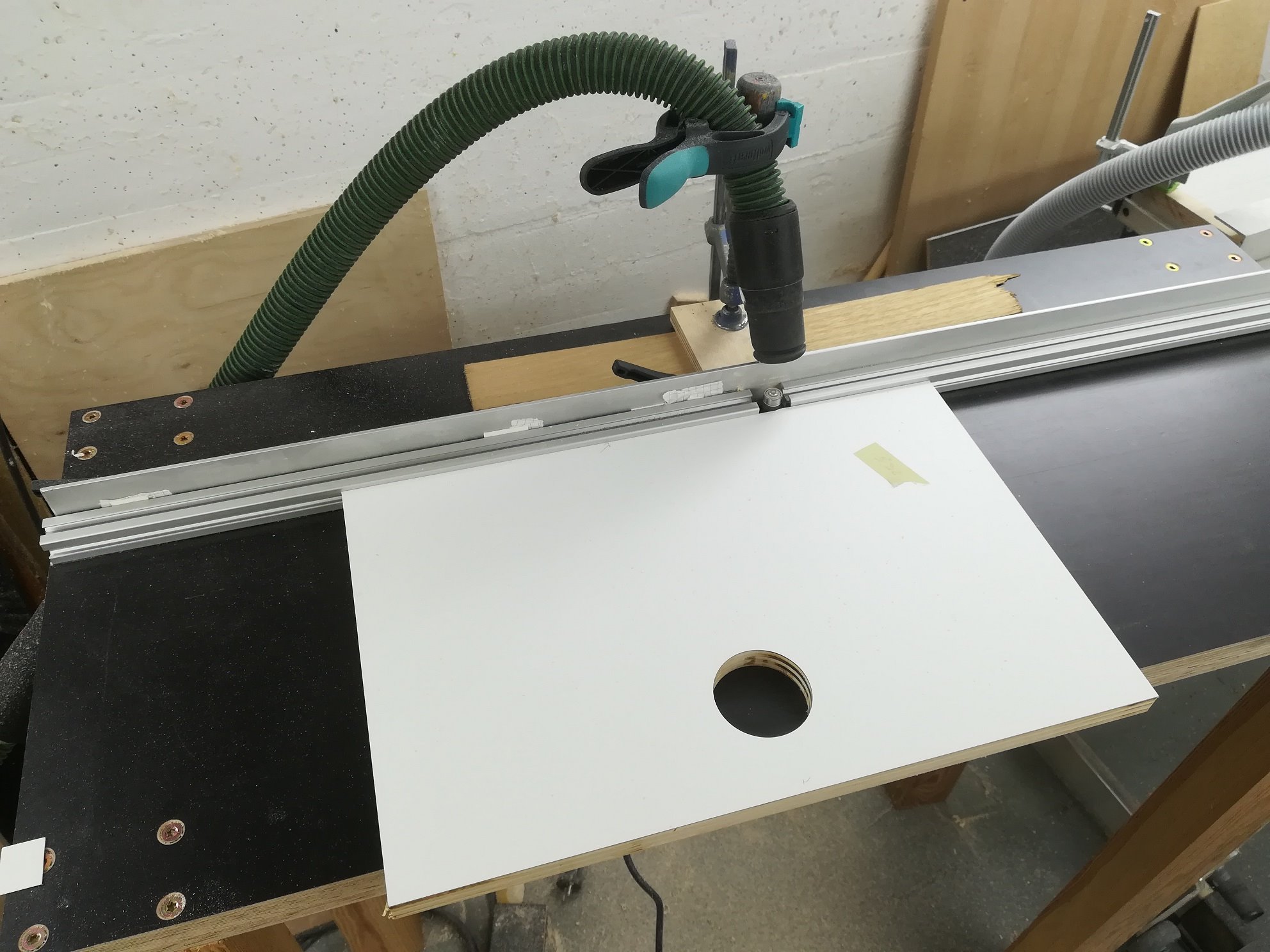

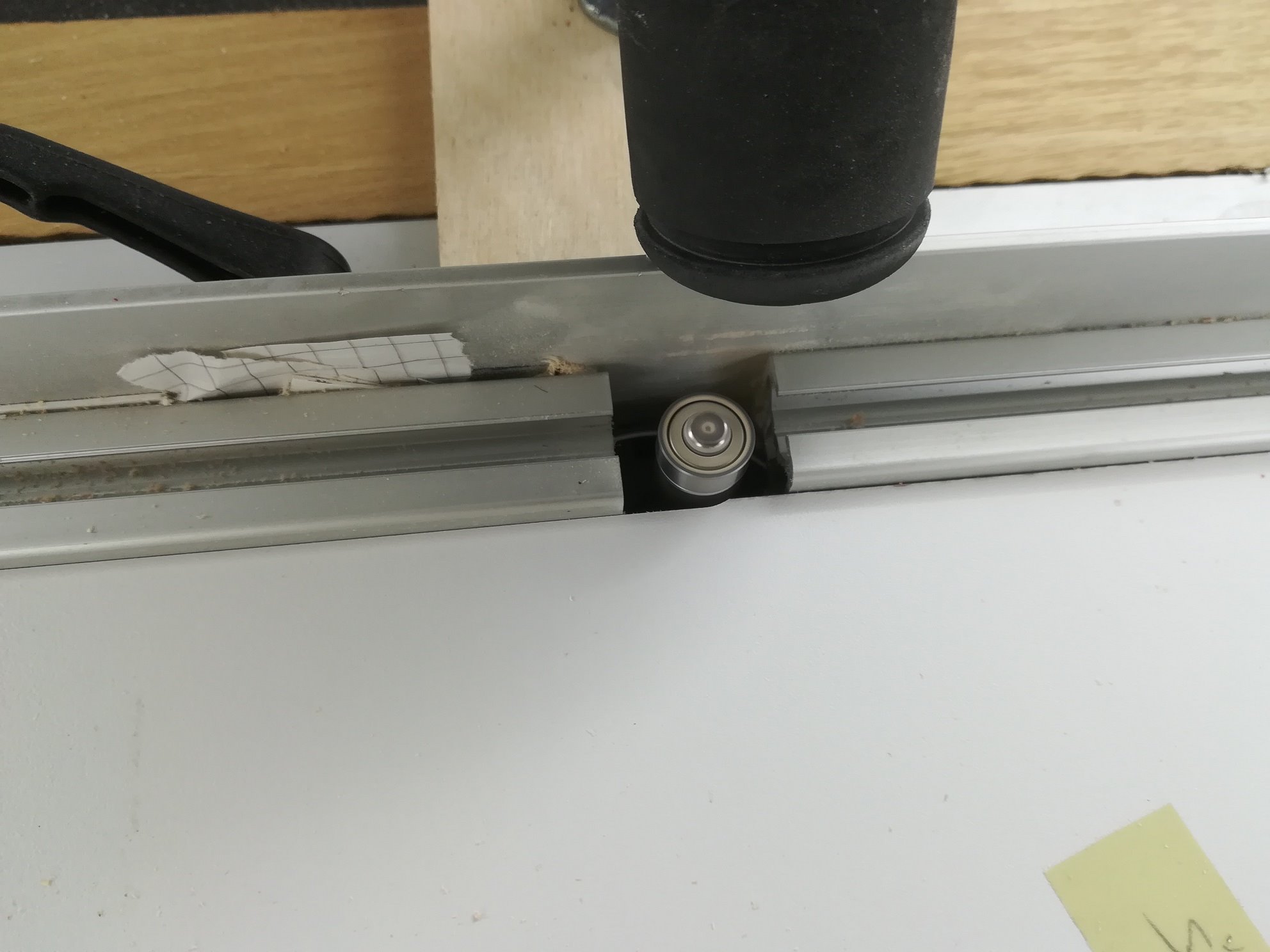

zum Thema Kanten: Es gibt kein Sägeblatt, dass diese CPL-Beschichtung ohne kleine Ausrisse sägen könnte. Glaube mir ich habe alles probiert, mein Anspruch ist da auch ziemlich hoch. Auch Wenn du vielleicht wie ich eine gute Tischkreissäge(Bei mir Mafell) und eine Festo Tauchsäge hast, wirst du feststellen dass beide nicht ohne leichte Wellen sägen, bedingt durch leichtes Spiel oder unruhige Hand usw.
Ichs machs genau wie der Schreiner auf seiner 20000Euro-Anlage im ersten Schritt: Er sägt alles auf Fertigmass und fräst dann die entsprechende Kantenstärke weg. auf dieser Maschine wird natürlich gleich im nächsten Gang gleich die Kante angeklebt und fertig bündig gefräst und abgerundet.
Das mache ich eben manuell. Insgesamt habe ich eine größere Oberfräse mit Schiene und drei kleinere Fräsen im Einsatz und muss nicht jedes mal den Fräser tauschen, was bei dieser Arbeit ein Unding wäre. Die einzelnen Schränke sind mit Lamellos zusammengesetzt, das sollte reichen.
Auf dem Bild siehst du einen schnell zusammengezimmerten Frästisch mit einer 100 Euro Boschfräse, diese ist völlig ausreichend zum Abfräsen. Der Fräser ist nur zufällig mit Anlauflager, das in diesem Falle ohne Funktion ist. Der Fräser hat Wendeplatten, das ist sehr praktisch da es hier bei dem vielen Kunststoff doch Verschleiss gibt. Ich verarbeite im Sichtbereich 2mm Echtholzfurnier Eiche und ansonsten für alle offenen Kanten 1er oder auch mal 2er ABS Kanten von Ostermann mit Primer.
Die Geradlinigkeit und Schärfe der Kanten nach dem Fräsen ist Phänomenal und besser wie ich es erwartet hatte, auch bedingt durch die exakt geraden Igusprofile am Frästisch.
Ich verweise hier auch gerne auf die vielen Videos von Heiko Rech von Holzwerken, auch zum Thema Bekanten. Dort habe ich mir so einiges abgeschaut :D

noch ein Grund fürs Fräsen(auch bei den Schreinern):
wenn du lange schmale Bretter sägst, sind diese bei Echtholz (also auch Muliplex und dergleichen danach immer leicht verzogen, da die ganze Platte innere
Spannungen hat. Mein befreundeter Schreiner fräst sogar 2 mal wenn er Küchen baut: er sägt erst die Platten, Kalibriert sie dann auf seiner CNC Fräse und macht in diesem Arbeitsschritt alle Dübelschlitze Löcher und dergleichen, auf der Kantenanleimmaschine wird dann nochmal grundsätzlich nochmal gefräst weil ja bis zu dieser Station schon wieder Macken in den Kanten sein können...
Auch in meinem Fall nehme ich die auf Endmaß gesägten Teile und passe sie ein, setze Scharniere, bohre Löcher und dergleichen. Erst wenn alles passt gehe ich an die Fräse und Bekannte dann gleich danach.
Sobald die Kanten dran sind, ist dann alles gut geschützt.

Was anderes wie Unterflur wollte ich nicht, ich habe 4 fache Einstellmöglichkeiten für die Fronten und maximale Robustheit.
Die Foren sind voll von Problemberichten mit gebrochenen Rollenführungen etc.
Ich hatte auch schon günstige Teleskopführungen verbaut, die ja weniger Platz benötigen. Alles gut bis ich die Schublade mal herausnehmen wollte, dann waren es ein paar Kugeln weniger :wack:

Sind Kompressions-Verschlusse von Southco,
Da geht die Schublade ganz zu, ist ganz praktisch.
Grüße Thomas

Wirklich die Kompressionsverschlüsse, also Lift & Turn oder die M1 Push Locks? https://old.southco.com/class-list/de-de/m1
Ich denke Pit meinte die letzteren...
Gruß, Peter
moggeli
Beiträge: 53
Registriert: 2010-01-21 15:38:34
Wohnort: Gaggenau
Re: Frage zu Möbelkonstruktion Unterschrank Küche
#44 Beitrag von moggeli » 2020-08-19 19:29:38
Ich habe für die Schubladen und wohl für die Kühlschrankschlepptür Lift and turn, die gehen garantiert nicht auf. Man sieht auch schön was nicht verriegelt ist.
Allem anderen traue ich nicht. Für die Klappen dann die Schnapper. Alles in 61mm.
