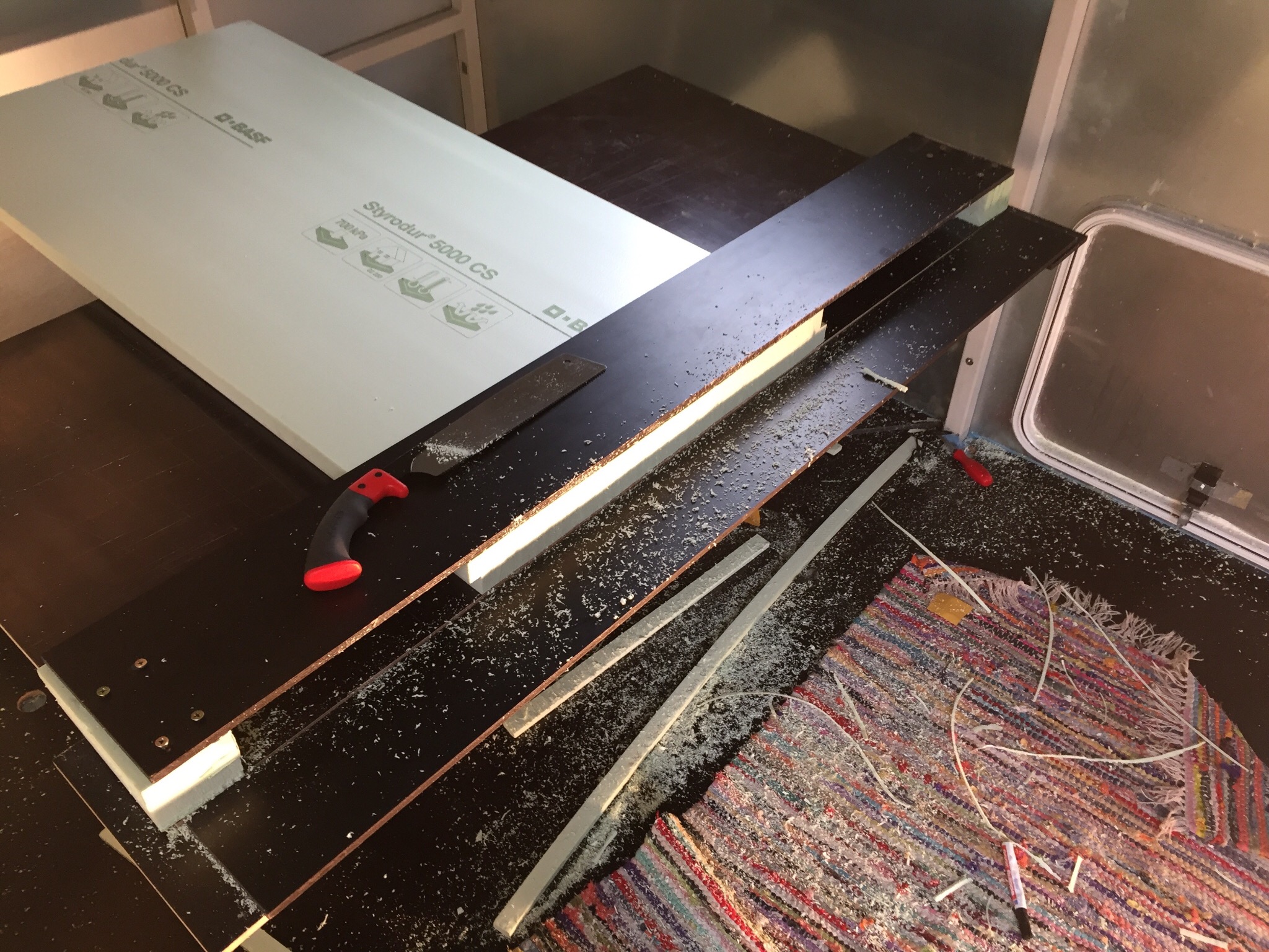

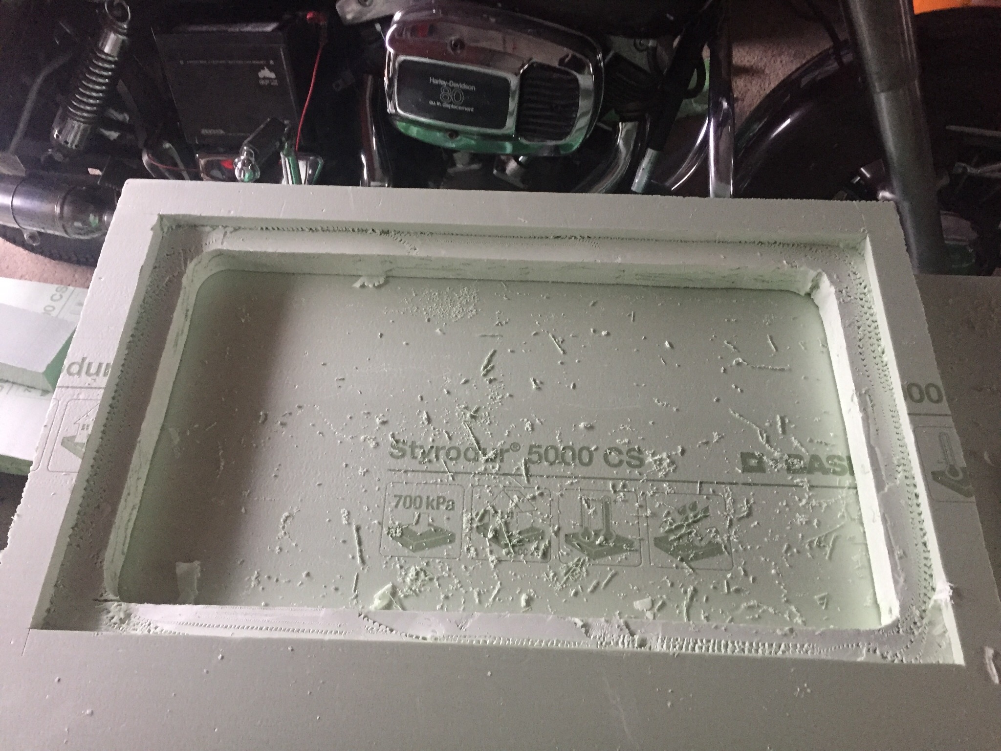

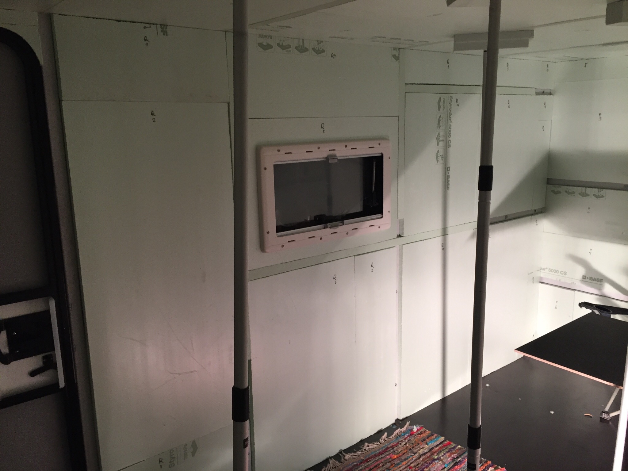

Hier wieder mal ein Update...
War in letzter Zeit etwas "faul"... wegen den zweistelligen Minusgraden bei uns war das aber auch nicht ganz so einfach...
Styrodurplatten sind zugeschnitten und eingepasst, wo möglich überlappend.
Habe mir eine einfache Vorrichtung gebaut - hat sehr gut funktioniert.
Am Wochenende kann ich in eine geheizte Halle - dann werden die Platten verklebt - anschließend die evtl. Spalten aufgeschäumt.
Anschließend kommt die 20mm Isolierung auf die Rohre --> evtl. Spalte Ausschäumen --> PUR mit Streichkunststoff o.ä. abdichten --> Tapezieren mit Glasfasertapete --> Latexfarbe.
Hab über Weihnachten die Möbel konstruiert und (sehr lange) Bestelliste geschrieben...langsam muss ich mich ranhalten - will im Sommerurlaub wegfahren...
Demnächst folgen dann wieder neue Bilder.

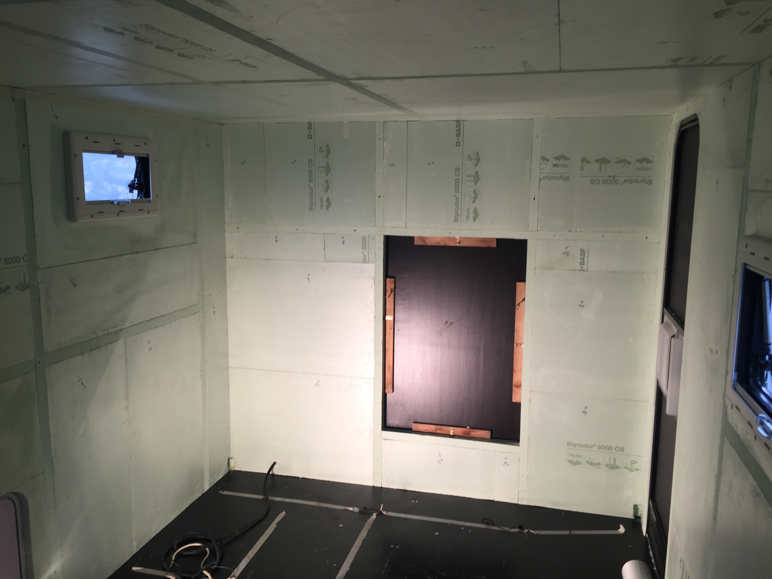

Re: MAN 8.136 - Kabinenbau

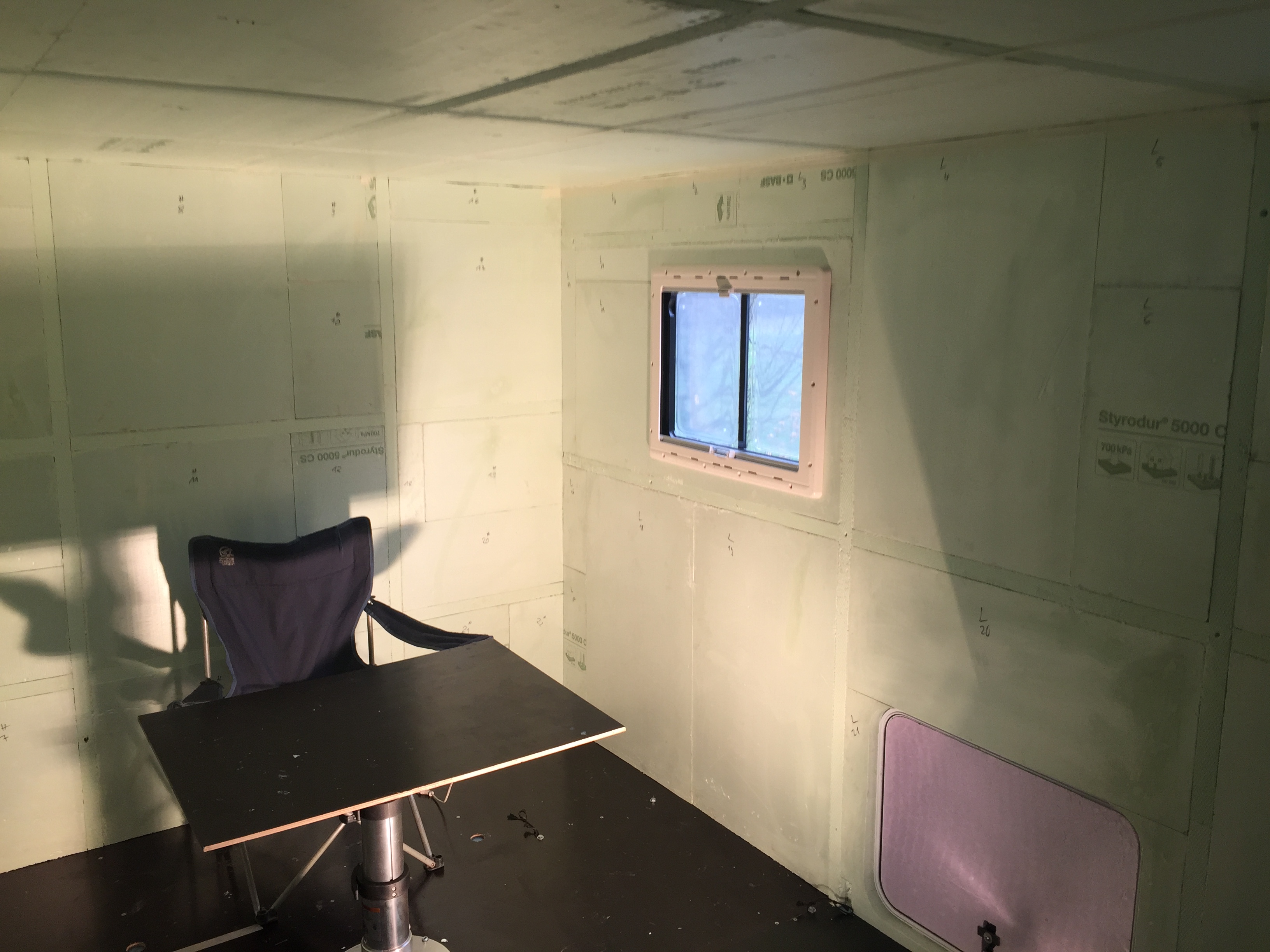

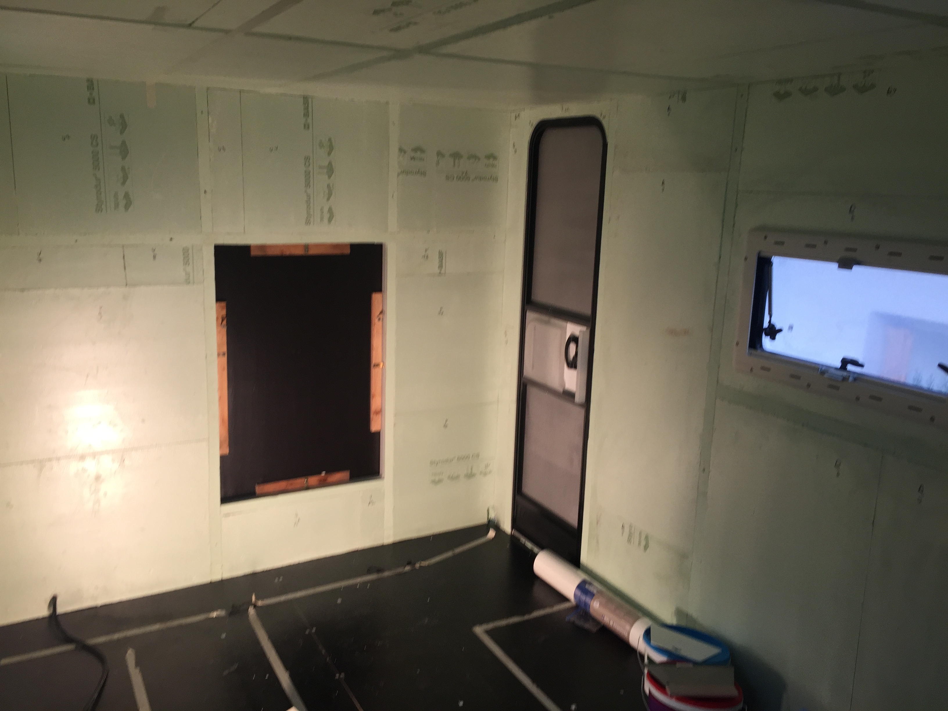

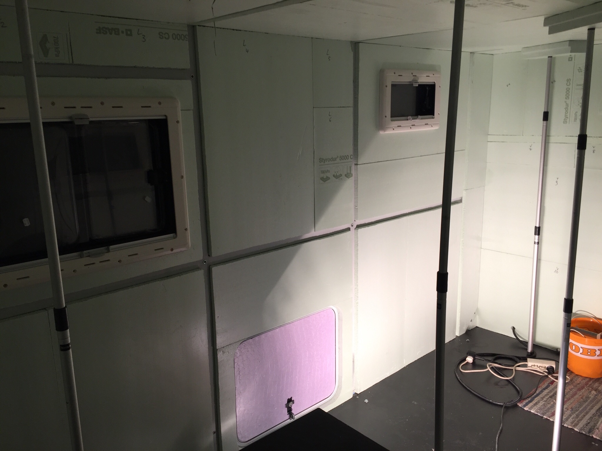

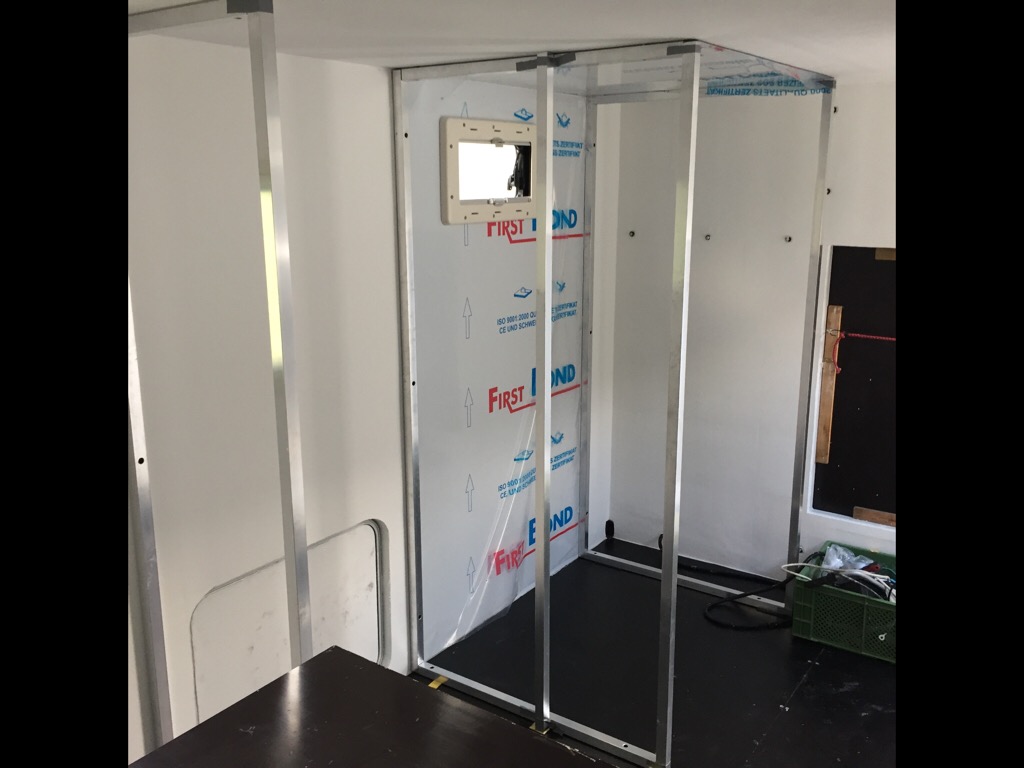

Hier wieder mal ein Update - 30kg Kleber später...
Isolierung ist verklebt, unglaublich welche Menge Kleber da draufgegangen ist... war nur noch am Anrühren der 1kg Dosen...
Spalte sind ausgeschäumt. Bin nach intensive Beratungen weg von der Glasfasertapete (zumindest für die erste Lage). Jetzt kommt mit Styrodurkleber eine Vario Vliestapete und dann die Latexfarbe drauf.
Bernie
Bernie

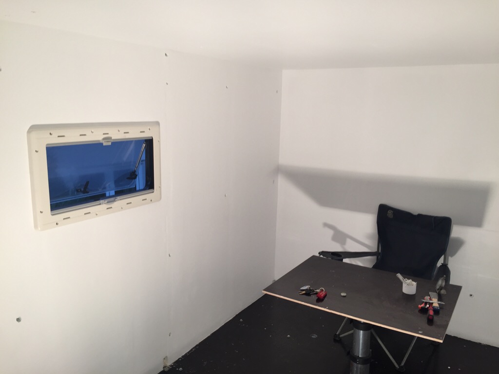

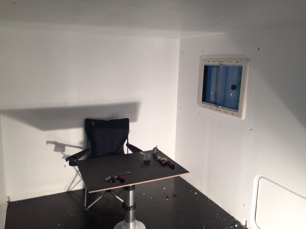

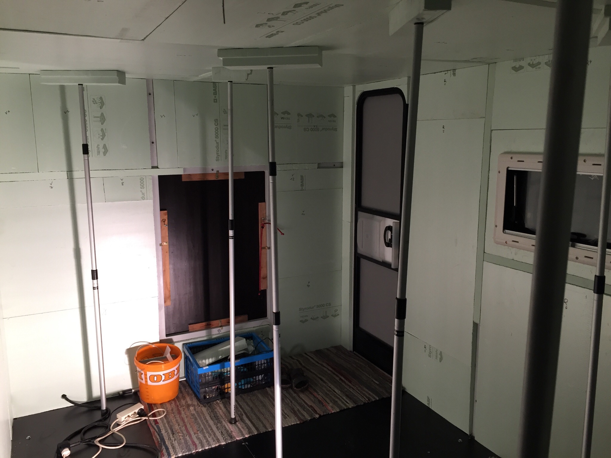

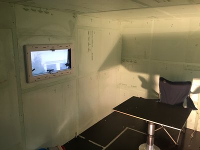

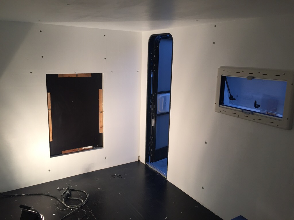

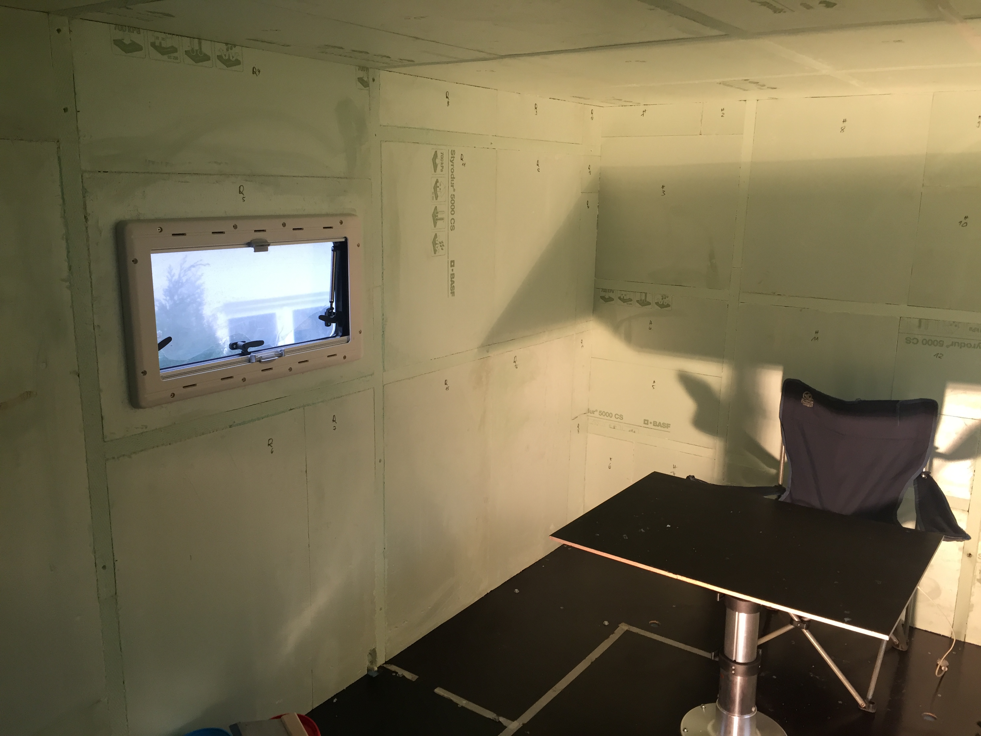

Wieder mal ein (kleiner) Fortschritt...
Ecken verfugt - Vliestapete und Latexfarbe sind drauf.
Die Anschraubpunkte der Möbel habe ich aufgebohrt - da kommen jetzt Buchsen rein (abgedichtet)
An ein paar Stellen sieht man die Übergänge - habe versucht das mit dem Styrodurkleber auszugleichen - ist nicht an allen Stellen perfekt gelungen.
Ich kann aber mit dem Ergebis ganz gut leben - der größte Flächenanteil ist nachher eh verbaut...
Bernie
Bernie

Eine Frage zur Latexfarbe hätte ich noch - bei mir hat die noch eine ganze Zeit lang "geklebt" - also bestimmt mehrere Wochen (Monate?). Habe ich die falsch genutzt oder ist das Standard bei dem Zeug? Verarbeitet bei über 20 ° und rel. Feuchte unter 60%.
Gruß, Marcel
Gruß, Marcel
Hi Marcel,
bei mir war das nach ca. 5 Stunden schon einigermaßen fest, am nächsten Tag alles ausgehärtet - da klebt nix mehr.
Ich habe die Farbe unverdünnt mit Rolle aufgetragen - Marke Herbol.
Bernhard
Bernhard

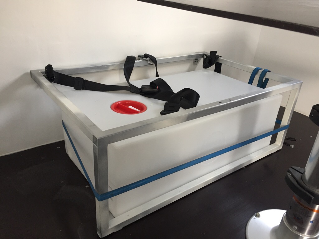

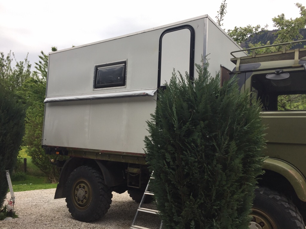

So - es gibt wieder einen Fortschritt zu berichten:
- Makise ist (provisorisch) mit Kederschiene dran - nach dem Lackieren wird die Kederschiene vernietet, links kommt auch noch eine dran, damit ich ggf. umsetzen kann
- Sitzkonsole hinten geschweißt, Beckengurte dran, Wassertankbefestigungen muss ich noch anschweissen
- Alurahmen für Innenausbau wird nach und nach geschweißt
- Möbel/Kisten sind in 3mm Alu gekantet - Deckflächen Schweiße ich am Wochenende
- Origo 6000 ist bereits mit ersten Pizzen eingeweiht worden :-)

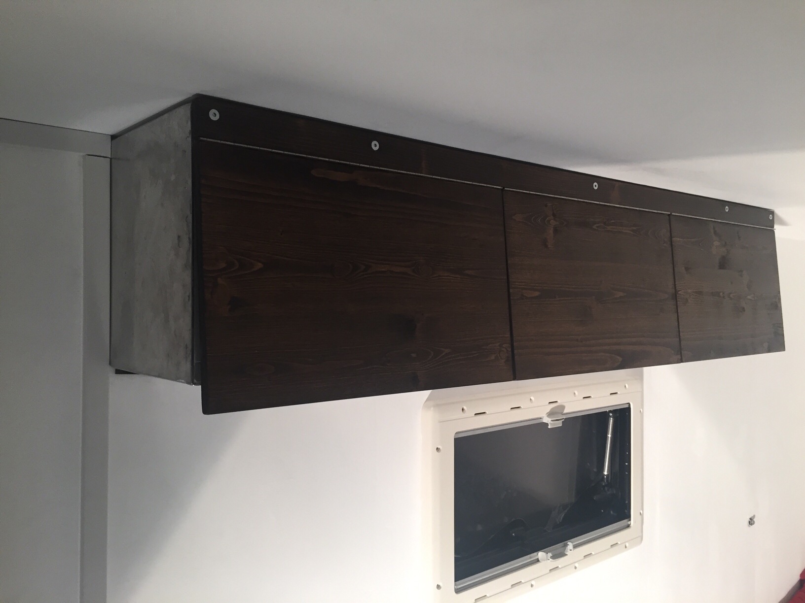

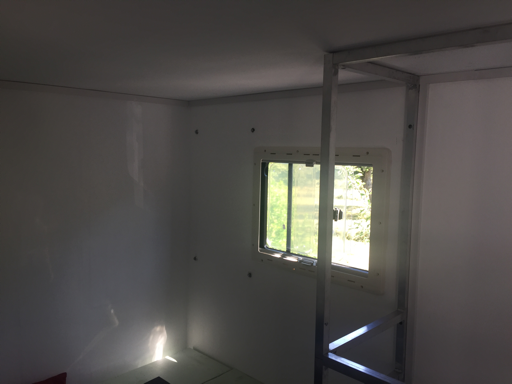

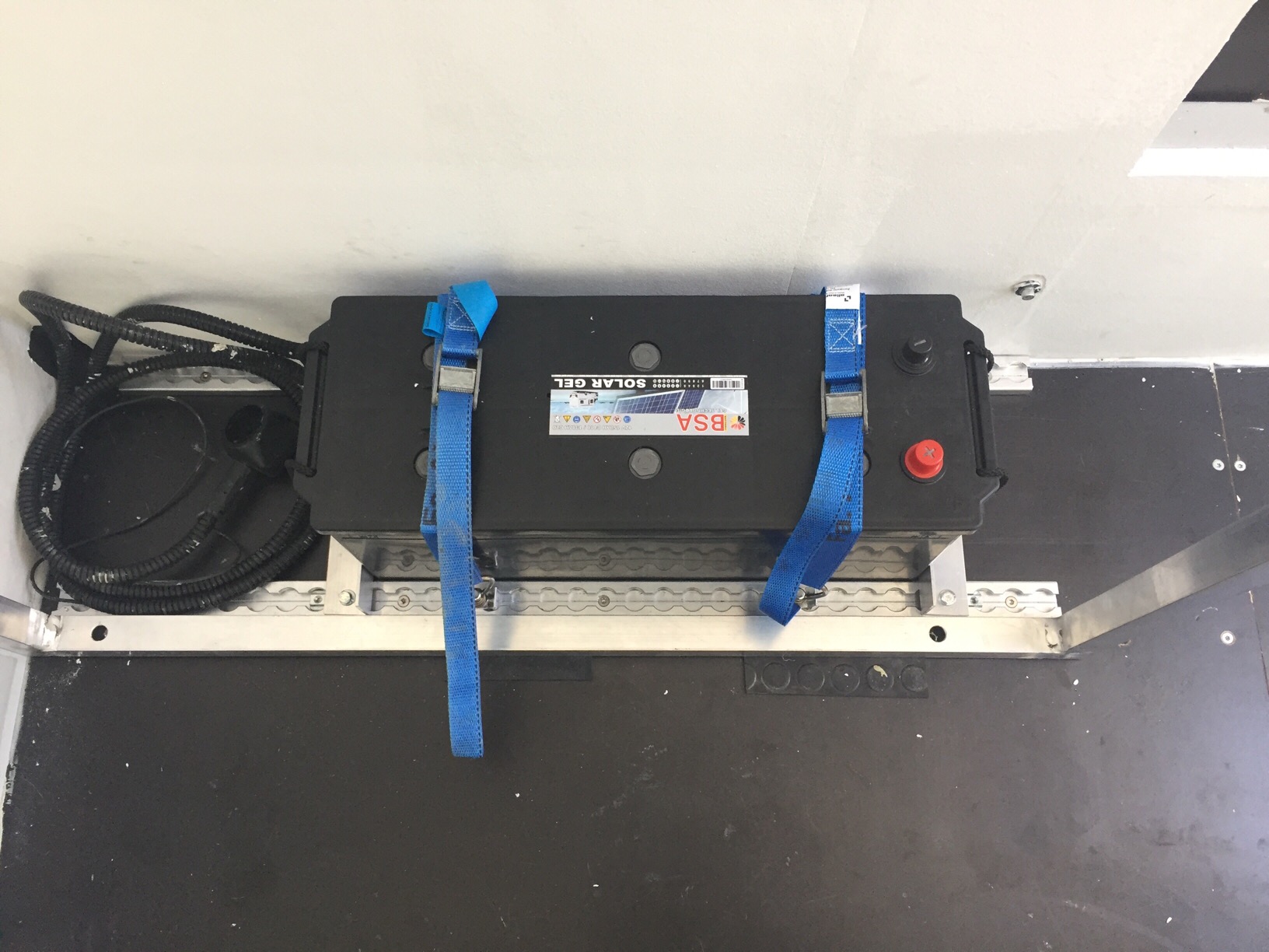

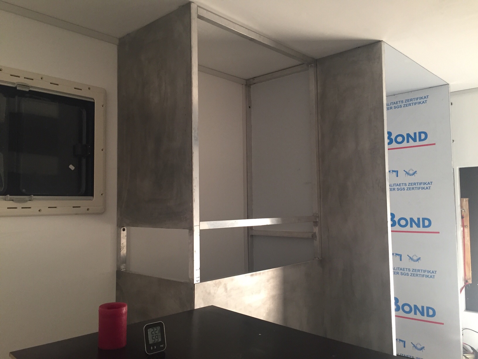

Ich bin wieder etwas weitergekommen...
- Kabelschächte verlegt
- Möbelrahmen und Sitzkisten/Oberschrank geschweißt
- Batteriehalterung montiert
- Polster bestelle ich nächste Woche
Nicht ganz im Plan - werden aber im August minimalistisch wegfahren...Minimalelektrik, Küchenblock mit Kühlschrank und Durchstieg/Kabinenlackierung schaffe ich noch - der Rest nach und nach...
Mit dem jetzigen Raumeindruck ist meine Planung bestätigt - genauso habe ich mir das in der Planungsphase vorgestellt- Dusche/WC groß genug und Sitzecke richtig gemütlich...
Nach dem Urlaub werden die Alufronten lackiert und es geht mit den restlichen Schränken/Elektroschrank weiter...
Bernie

Wie oder besser womit hast du das Styrodur verklebt?
Hält der Kleber die Temperaturunterschiede (sonne Schatten ect.)aus ohne das die Platten abfallen?
Ch.
Ch.
Körapur 666, das hält :-)

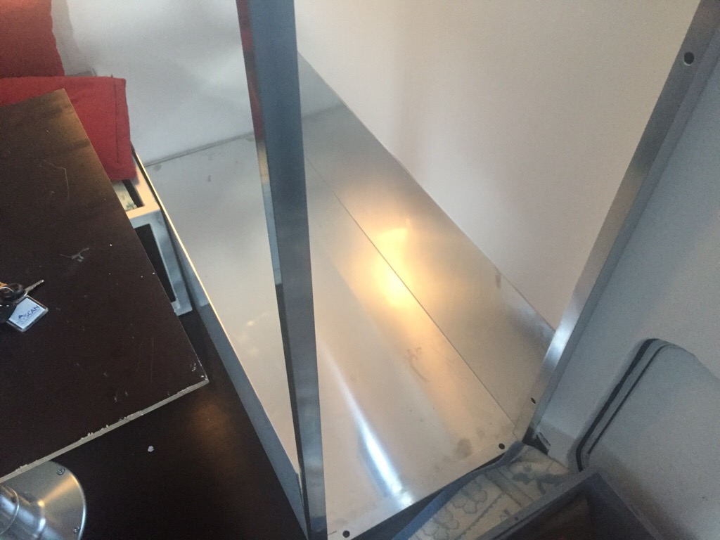

sehr schöner Aufbau. Bräuchte mal zum Verständnis und weil ich vllt selbes vorhabe eine Erklärung. Und zwar:
Wie verbindet man die Stöße der Alu (Stahl) Bleche dicht miteinander? Schweißen oder gibts da kleber/Dichtmasse? Soll später von außen aussehen wie eine glatte Fläche.

Hi Thomas,
Ich habe das so gelöst:
- Bleche auf Stoß in der Mitte der Stahlrohre
- Bleche im Abstand von ca. 50mm gelöchert und da punktgeschweißt
- in größerem Abstand die Bleche am Stoß zusammen mit den Rohren verschweißt, damit das bei Wärmeausdehnung der Bleche nicht pumpt/aufmacht
- verschliffen/verzinkt (Zinklamellenspray) und verspachtelt
- an den meisten Stoßstellen kommt jetzt noch Kederschienen bzw. Airlineschienen drauf (vernietet)
Wenn ich nochmal bauen würde, würde ich evtl. versuchen grossformatige Bleche zu bekommen - dann fällt der Aufwand weg. Ich habe aber nach Wetter/freier Zeit nach und nach gebaut, da war das mit den Standardblechen vom örtlichen Metallhändler die einfachere Variante...

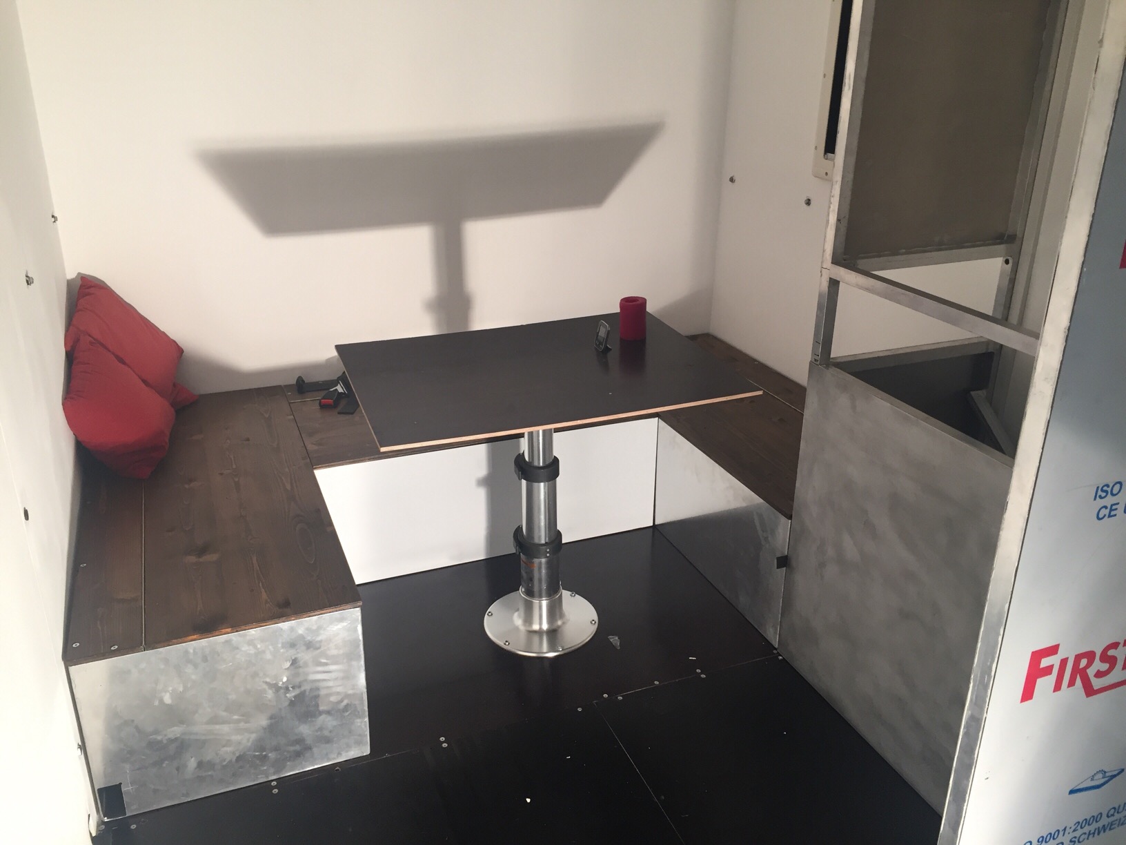

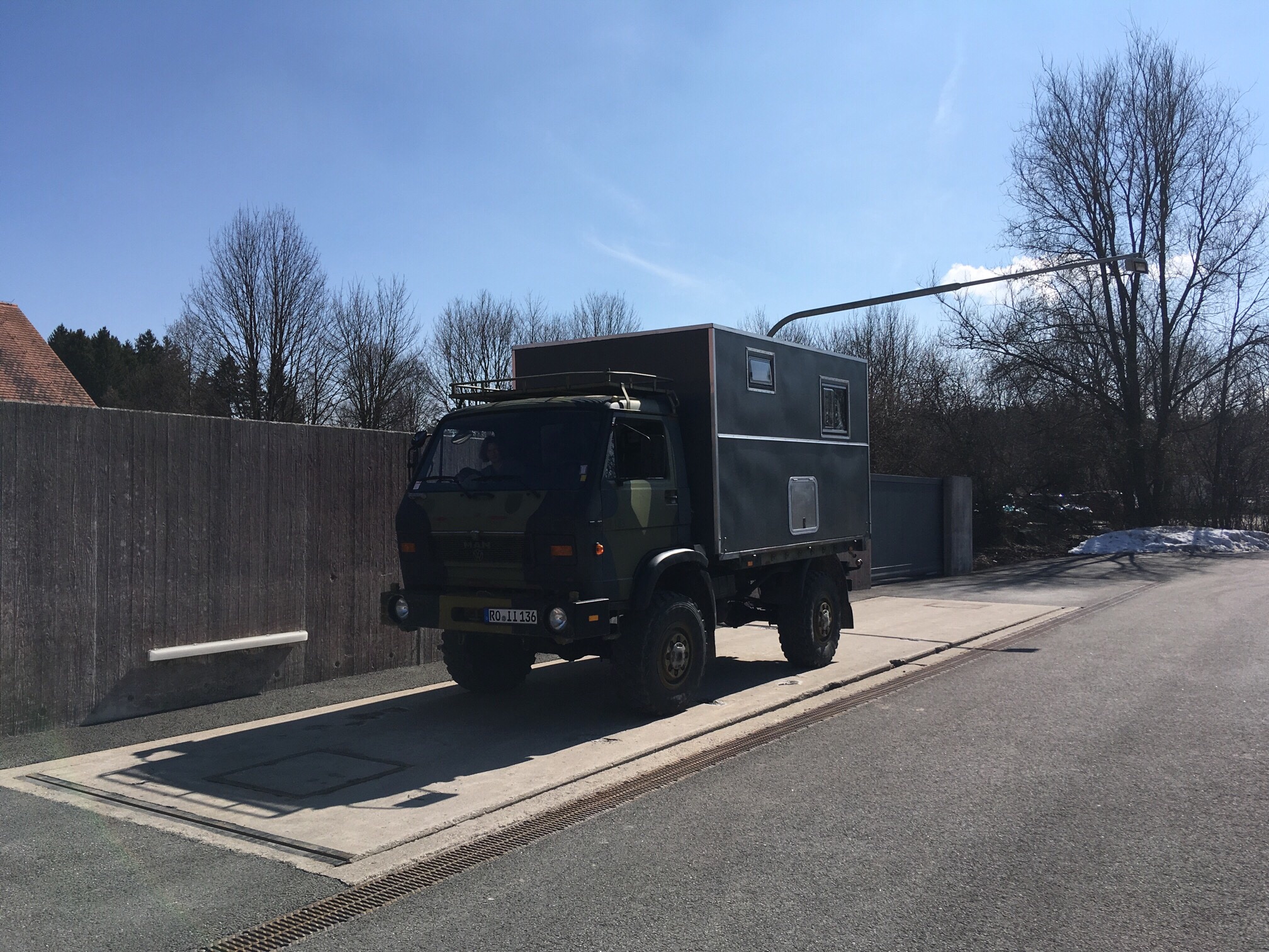

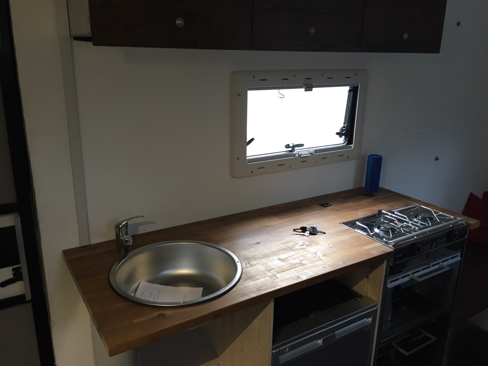

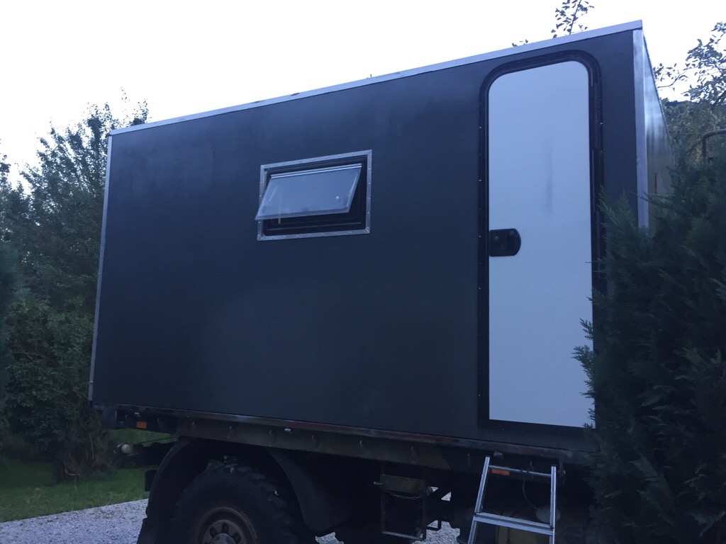

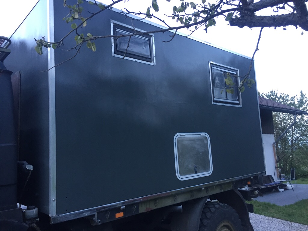

Ich habe im Urlaub wieder etwas Zeit für die Kabine gehabt:
- Küche im Rohbau fertig (Bretterinnenleben muss noch mit Klarlack versiegelt werden)
- Kleiderschrank fertig
- Schuhschrank geschweißt
- Kabine lackiert (selbst gerollt)
Beim Lack habe ich lange überlegt/Beratungen über mich ergehen lassen... bin bei Brantho Korux 3 in 1 gelandet - Farbe Basaltgrau (RAL 7012).
Polster sind heute geliefert worden (ich sitze aber gerade in der Toskana...)
Bernie

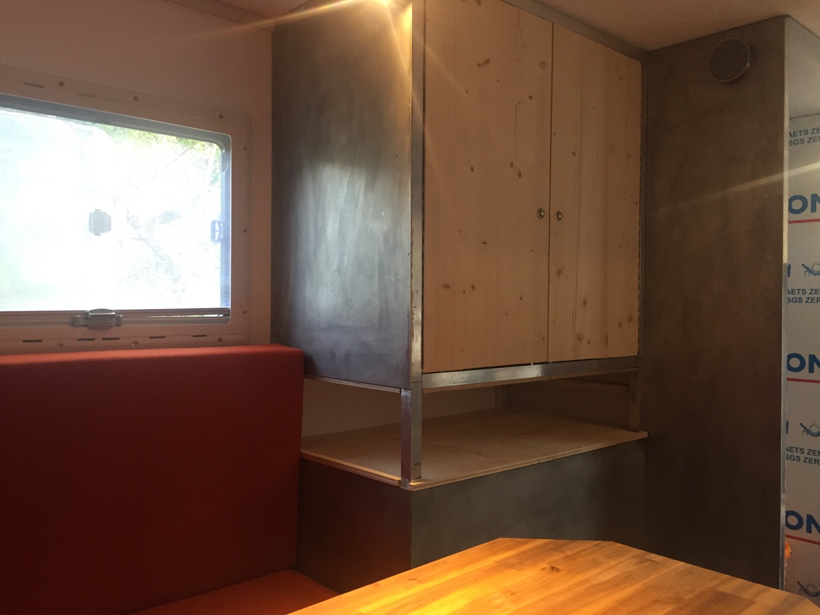

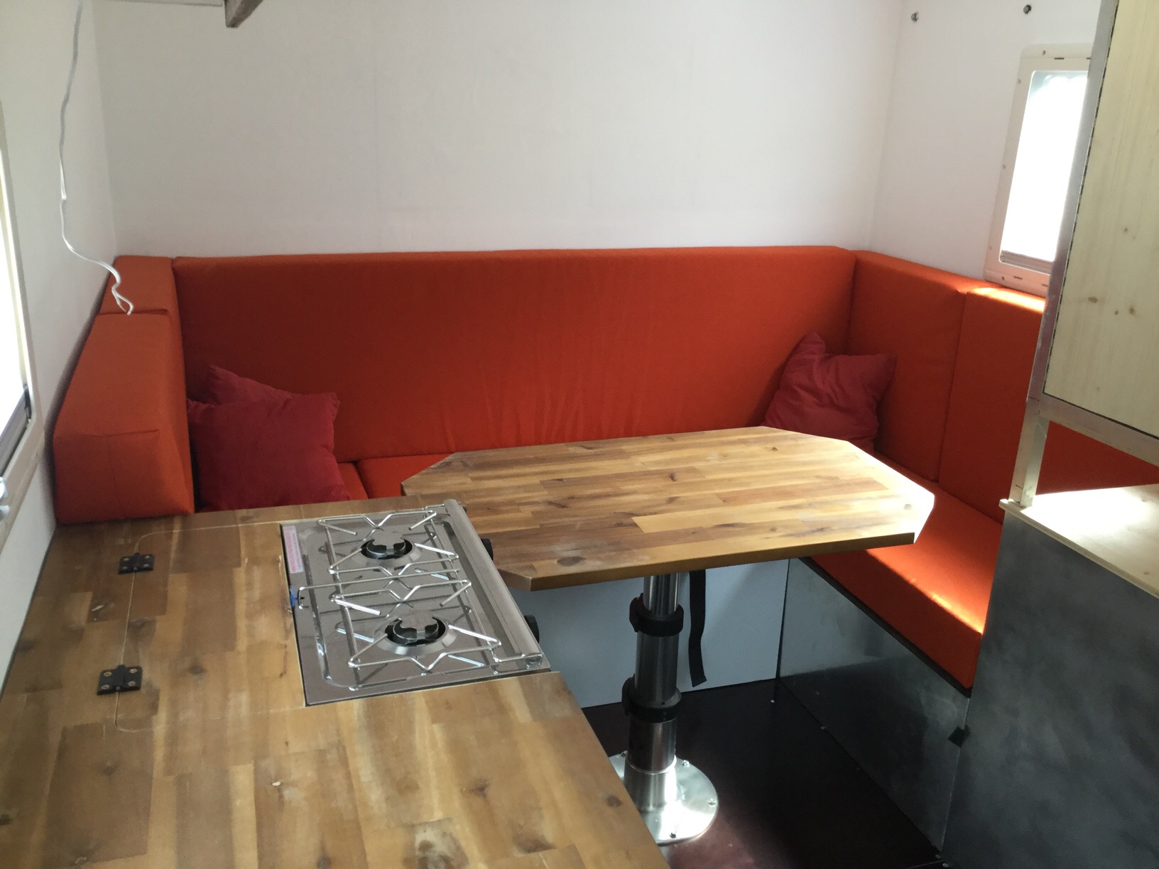

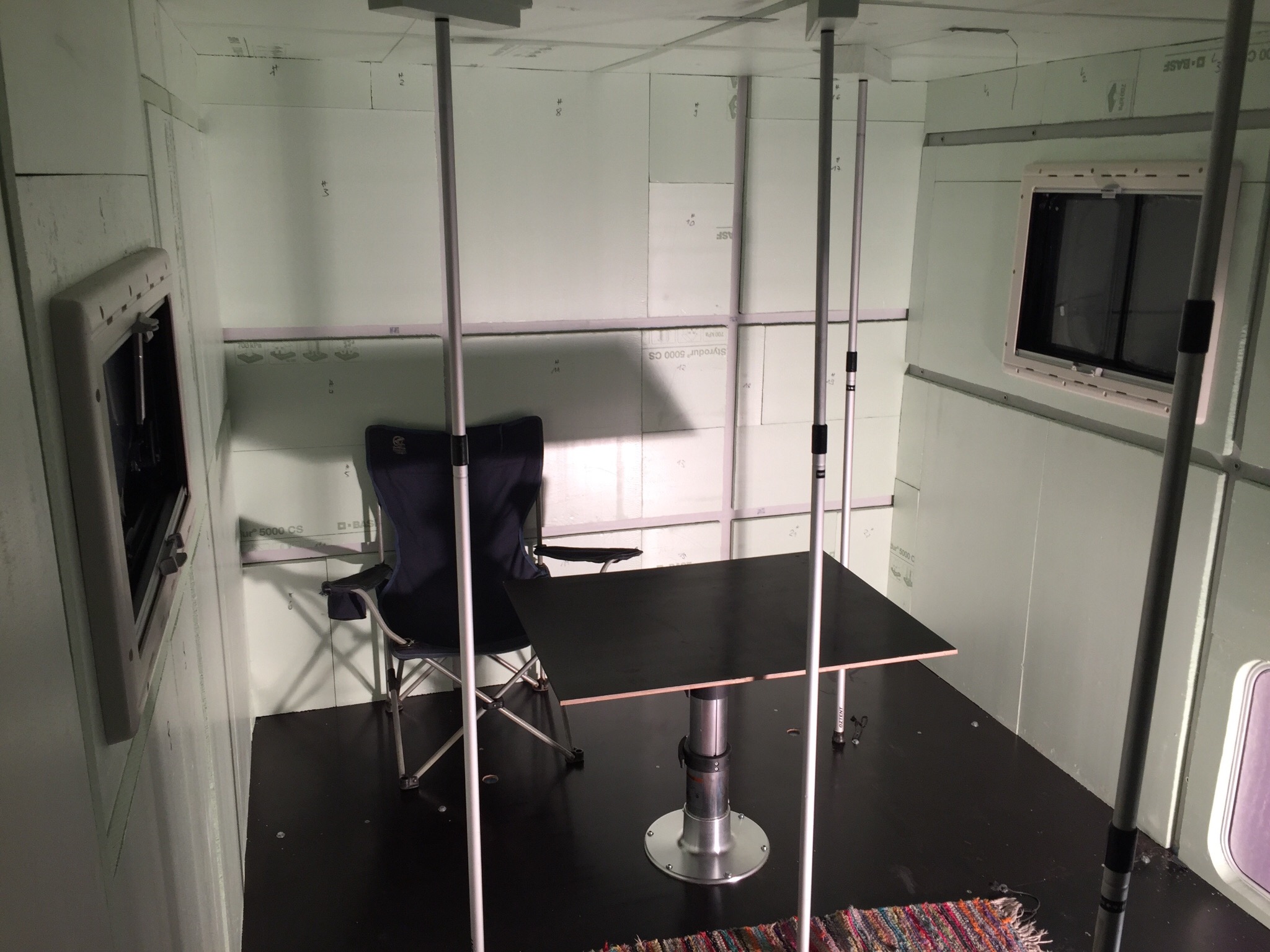

Hier wieder ein kleiner Fortschritt:
- Polster von Wegerich geliefert (35/40, 12cm) - man liegt sehr gut darauf - bereits getestet:-) nicht billig aber sehr gut gearbeitet
- Türen für Kleiderschrank eingebaut - Holz muß noch lackiert werden
- Leuchten innen von Lumicoin verbaut
- Tisch wie Arbeitsplatte in Pinienholz verbaut
Standheizung (Planar 44D) und Boiler (Elgen Nautic Luft) liegen zum Einbau bereit
Bernie
Bin heute an einer LKW-Waage vorbeigekommen.... mit Frau/Hund/100l Diesel/90% Ausbau —> 5680 kg
Leergewicht LkW mit Kabine ca. 5500kg.
Der Möbelbau in Alu und die ander Gewichts-Sparmaßnahmen zahlen sich aus.
Mein neuer Prognosewert vollgetankt mit Wasser ist bei ca. 6300kg - im tiefgrünen Bereich
Mal schauen wie schwer der Heckträger ausfällt, aber über eine Tonne Zuladung werde ich vermutlich nie ausreizen...
Bernie
