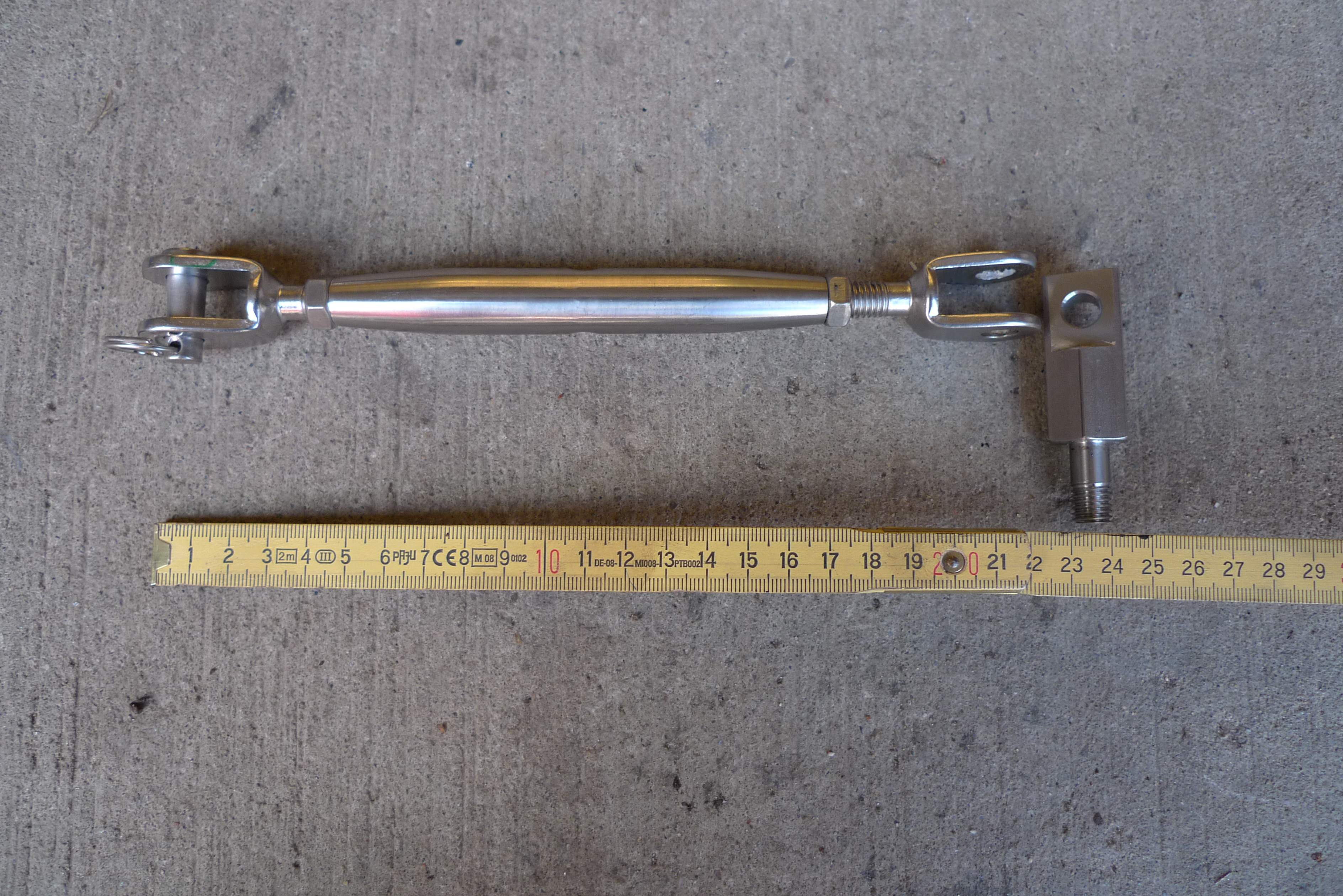

Moin Bob
saubere Arbeit, kannst Du die Länge des Wantenspanners bekannt geben?

den Wantenspanner bekommt man bei
-Bauhaus in der Segelsportabteilung,
-diversen Schiffs- oder Segelausrüster (Niemeyer und Co)
-oder in dieversen Internetschops....
je nach Größenordnung von 25€ links-/Rechtsgewind M8/SW13, M10/SW17 und unterschiedlichen Längen oder oder.... die Lange kann varieirt werden da man beim Tauschen der Hebel die Stellung auf dem Vielzahn ändern kann!
Hier ein Foto meines verbauten Wantenspanner:
man sollte vor dem Einbau darauf achte das die Gabeln zu gleicher länge ein-/ausgeschraubt sind (sind sie im Foto oben nicht, war nur zur Dokumentation geknipst).

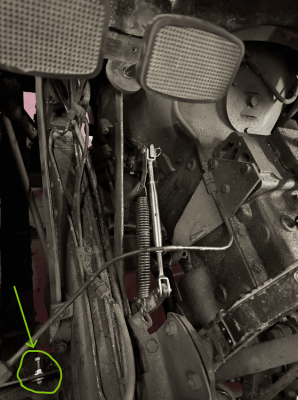

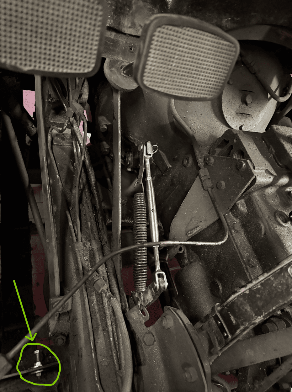

Habe den Umbau nun auch vorgenommen und es funktioniert Fantastisch
Zusätzlich habe ich noch eine Anschlag-Schraube in der ehmaligen Bohrung für den Geberzylinder positioniert welche verhindert das Pedal bis ins Nirvana zu drücken. vg Mo
