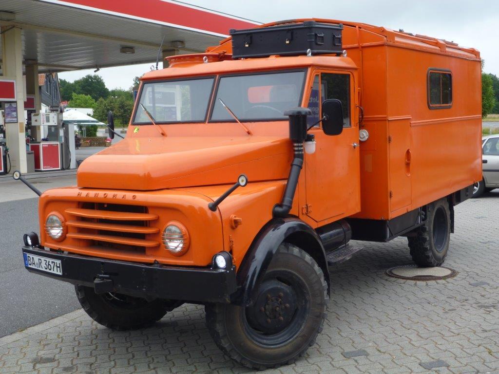

So, der Hanomag ist gut in Cuxhaven angekommen!
Heute kommt er aufs Schiff und nächste Woche fliegen wir hinterher!
Und dann gehts 4 Wochen durch Island!!!
Die Fahrt war problemlos. Nach ca. 200km lief er etwas besser, irgendwie geschmeidiger. Hatte sich wahrscheinlich in sein Schicksal gefügt.
Die Kasseler Berge waren schon spannend: Öfters im 3. mit 50km/h und dreimal auch im 2. mit 30km/h und dann noch LKW-Überholverbot.
Sie haben mir ja schon leid getan, die Brummifahrer, Freitag abend und dann so ne Schnecke. War aber keiner dabei, der uns deswegen angehupt oder geschnitten hätte.
Wie es dann dunkel wurde um ca. 22 Uhr sind wir auf nen Autobahnrastplatz raus, denn im Dunkeln wär das mir dann schon zu gefährlich gewesen.
Tja und am nächsten Morgen dann noch bis Cuxhaven. Insgesamt waren wir 10 Stunden unterwegs, relativ entspannt bzw. entschleunigt, aber so soll Urlaub ja sein.
