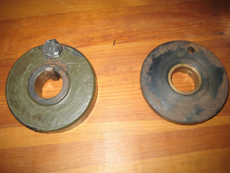

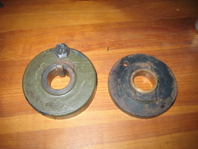

Hi Stefan;osterlitz hat geschrieben:Genau deswegen baut Rotzler das so
Na los, Gunter, weniger schreiben, mehr dran rumbrechen. Kaputtmachen kann man an ner Winde nicht viel..
Ich habe Dich beim Wort genommen und das ist das Ergebnis (im Moment)
Scherflansch und Mitnehmerflansch:
(Ging dann schon runter mit einem Nageleisen
