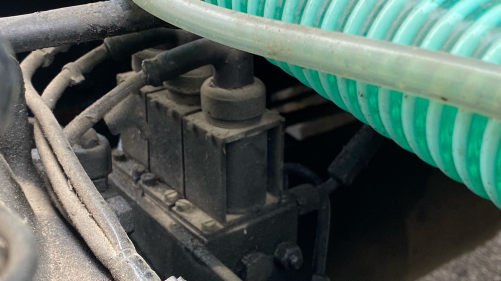

Am Verteilergetriebe ist ein dreiteiliger Magnetventilblock.
Ein Ventil für die Längssperre, zwei für die Untersetzung.
Die Untersetzung tut. Es kommt allerdings kein Licht am Schalter.
Die Sperre tut nicht, bei betätigen bläst das Ventil unten raus. Hält man das Entlüftungsloch mit dem Finger zu, geht auch der Zylinder und die Sperre schaltet. Licht gibt’s natürlich keins, da ist ja der Stecker ab. Kabel gefunden. Da ist eine Brücke drauf. Macht man die ab, leuchtet zumindest die Lampe oben links am Armaturenbrett. Schalter bleibt dunkel.

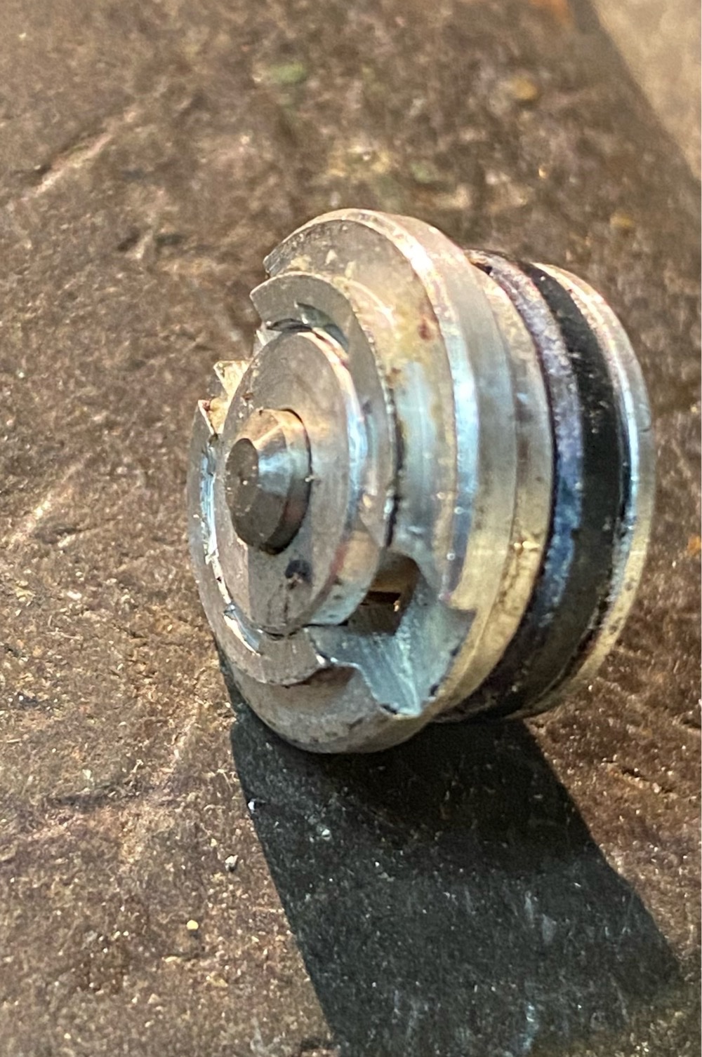

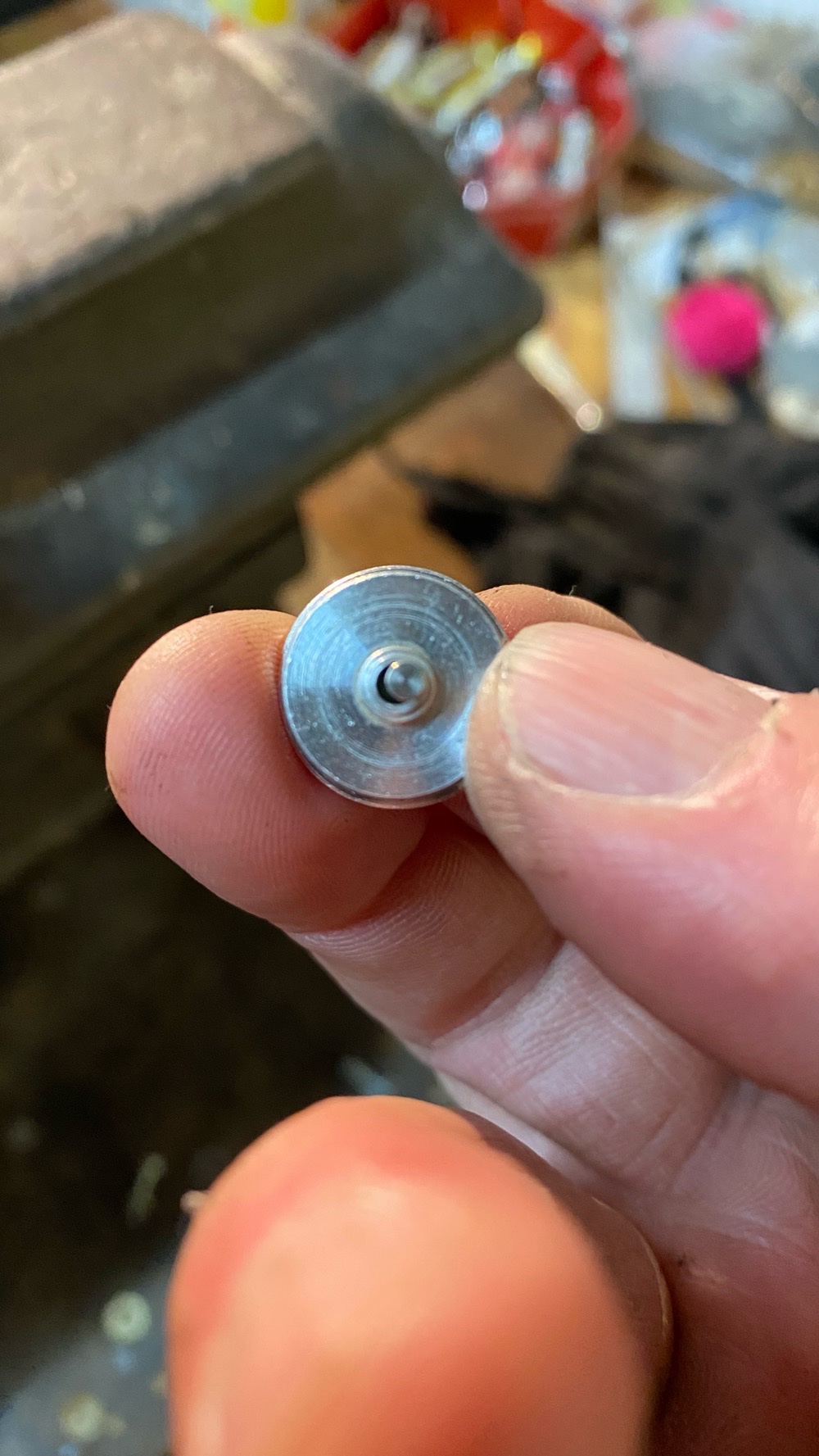

Das Magnetventil haben wir ausgebaut. Der entsprechende Teil hat innen am Schaltventil, da wo sich ein Pinöckel ganz leicht unter Druck bewegen und damit den Luftfluss schalten sollte was verbogen. Gibts diese Einsätze separat zu kaufen?
Leider nirgends am Ventil eine Bezeichnung oder Nummer.

Bei mir war an der Pumpe ein identisches ventil verbaut wenn ich mich recht erinnere... hab das dann ausgetauscht

Falls du keinen
von den Abmessungen her passenden Ersatz findet tut es auch jedes andere 24v Druckluftventil das daneben geschraubt wird. Du musst dann halt die Leitungen entsprechend umbauen...

Hallo Zusammen,
Leider ist nirgends am Auto noch ein ungenutztes Ventil.
Mit einer der Nummern in der Wartungsmittelliste für die D Modelle habe ich allerdings dann bei Google eine Bosch Nummer gefunden und auf Kleinanzeigen für akzeptablen Preis ein neues Ventil kaufen können. Vermutlich werde ich das entsprechende Teil aus- und in den alten Zweierblock einbauen.
Bin gespannt, ob der Schalter am VTG noch funzt.
Thorsten
