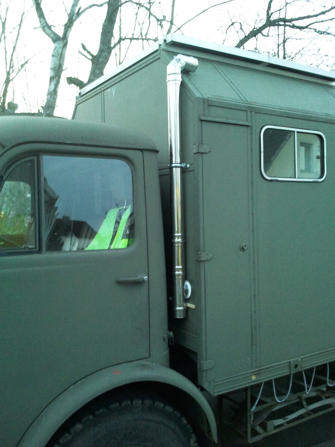

Willi Jung
Beiträge: 2139
Wohnort: Mittelhessen
Re: Toilette - Perfekte Lösung für lange Reisen - Trenntoilette
#225 Beitrag von Willi Jung » 2020-09-13 12:05:23
Bei mir ist es ein 70mm runder Edelstahlkamin. Gibt es günstig alle Formteile im Netz. Lage an der vorderen Kabinenwand im Spalt zum Fahrerhaus. Entlüftung bis über das Dach.
LG Willi

landwerk
Beiträge: 3190
#226 Beitrag von landwerk » 2020-09-13 12:10:49
Willi Jung hat geschrieben:
2020-09-13 12:05:23
LG Willi
Bild Abluftkanal
Das sieht auch sehr gut aus!
Schöne idee!
und stinkt es ?
Willi Jung
Beiträge: 2139
#227 Beitrag von Willi Jung » 2020-09-13 12:24:27
Da müssen schon starke Fallwinde vorherrschen, damit man etwas abbekommt.
Ist halt auch die der Kabinentür abgewandte Seite.
Also praktisch nie. Wichtig sind unten im Deckel ein paar Löcher, falls sich doch Mal Wasser rein verirrt.
LG Willi

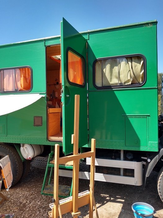

Ulf H hat geschrieben:
2020-09-13 15:44:03
... bei Benutzung der Terasse Scheisslüfter aus ... oder Aktivkohlefiltermaske
Aktivkohlefiltermaske fuers Klo oder fuer mich???
Ernsthaft, gibt's da was fuers Klo? wobei ich nicht glaub das sowas gescheit funktioniert... :frust: :frust:
Beiträge: 24919
#236 Beitrag von Ulf H » 2020-09-13 16:40:16
... ich meine die Portapottiabsaugung SOG hat einen Filter ... ich hatte den fürs Klo gedacht, für dich geht sicher auch ...
Analogist
Beiträge: 80
Registriert: 2018-02-13 10:08:32
Wohnort: Elsfleth
#237 Beitrag von Analogist » 2020-09-13 17:03:25
Kannst Du die Markise seitlich um 5cm kürzen?
Dann ist ein Abluftkanal, der leicht verschwenkt und dann parallel zur Tür senkrecht nach oben verläuft, vielleicht eine Option für Dich.
David Vita
Beiträge: 76
Registriert: 2019-05-13 13:12:08
#238 Beitrag von David Vita » 2020-09-13 17:28:00
2020-09-13 16:40:16
Dank Dir, Ulf. Ist ne gute Idee, einfach mal so nen zurechtschneidbaren Aktivkohlenfilter hinter den Luefter von innen zu verbauen.. wie bei den Dunstabzugshauben... Muss mal schauen, ob ich sowas das naechste Mal wenn ich in ner Stadt bin finde...
Gruss, David
David Vita
Beiträge: 76
#239 Beitrag von David Vita » 2020-09-13 17:30:42
Analogist hat geschrieben:
2020-09-13 17:03:25
Ungern. Klar ist es moeglich. Aber dann schneid ich da lieber ein Stueck aus... Alles suboptimal... Mal schauen, ob ich in den naechsten Wochen nen Baumarkt oder sowas mal finde, dann hol ich mir einfach mal so ein Abluftrohr zum versuchen wahrscheinlich
Analogist
Beiträge: 80
Wohnort: Elsfleth
#240 Beitrag von Analogist » 2020-09-13 18:03:25
"so nen zurechtschneidbaren Aktivkohlenfilter hinter den Luefter von innen zu verbauen.."
Gibt es das? Oder sind das die Fettfilter? AK-Filter habe ich als Gehäuse oder Sack mit lauter kleinen Kohlestücken darin vor Augen. Kann mich aber auch täuschen.
